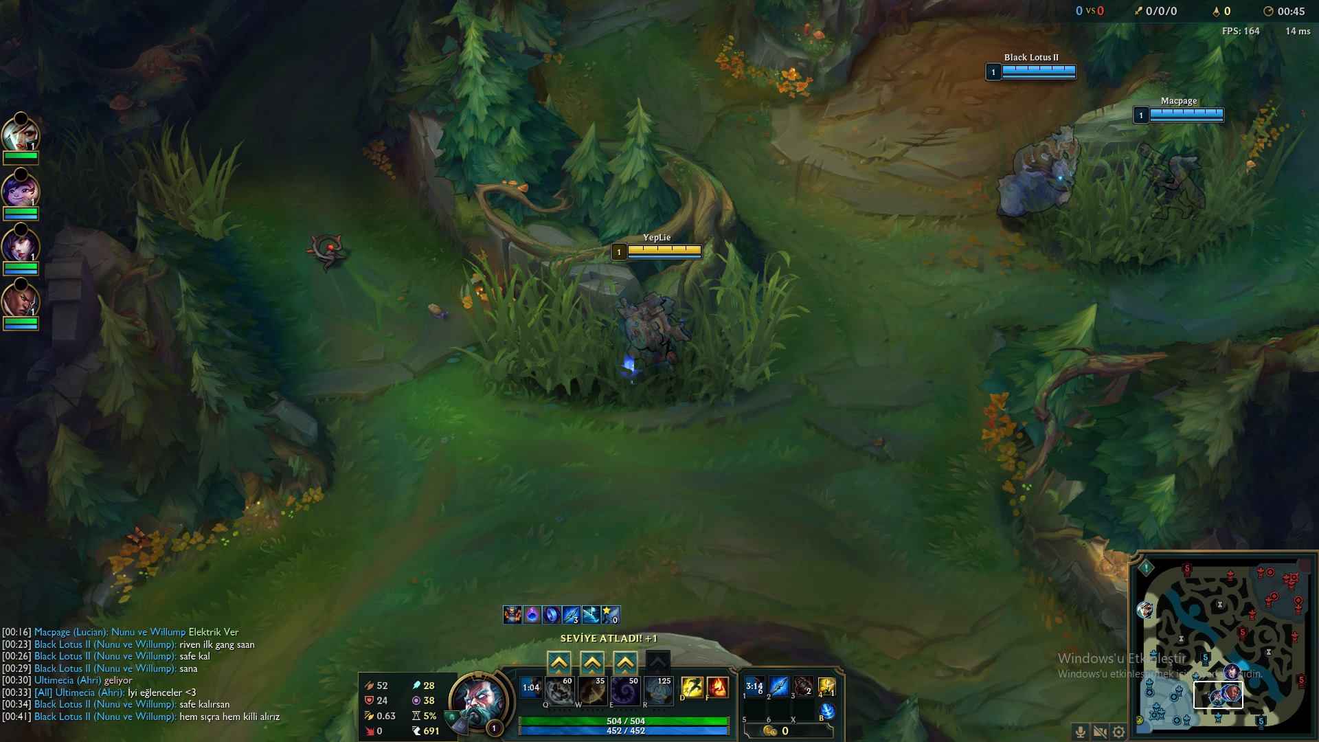

Evet doğru hocam, lolde 56-60 arası ping alıyordum, az önce test ettim 21 - 22 ping alıyorum.Lolü indirirken, indirme hızıda anormal düşük geliyordu bana. Şuan hattımın kapasitesiyle oyunu indirebiliyorum.
Şuan netspeedte bir sorun kalmadı benim için. Akşamları hız düşmesi sorunu yaşamıyordum zaten. İlerleyen günlerde Türknet gibi almanyadaki oyun sunucuları için peering gibi bir şey yaparlarsa tadından yenmez.(oyun oynadığımdan değilde arada bir giriyorum işte ) ETS multi pingi 50-60 ms; lux.valve.net pingi 69ms;

(Not: Normal bir oyuna girip SS almıştım fakat kaydedilen görüntü simsiyah çıktığından özel oyun girdim ping ikisindede aynı).
