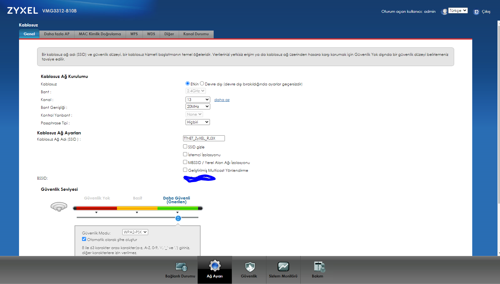

Wifi kanal ayarlarinda 1,6 ve 11'i deneyin, diger kanallar hem sizin hem de cevrenizdekilerin hizlarini etkiler. Detayini daha once aciklamistim, asagiya ekliyorum.
Wi-Fi Kanal Ayarları: 1, 6, 11
W
hocam zaten 6 daymış. 11 yok 1 olarak değiştiriyorum bakalım farkedecek mi?
Bu mesajda bahsedilenler: @archangelic
11 de olmali, hatta bende 12 ve 13 de var. 1, 6 ve 11'i teker teker deneyin, sorun cozulmezse yazimdaki link'lere goz atin, wifi kanal taramasi yapan programlarla cevrenizde hangi kanallarin kullanildigini gorebilir en az kullanilan veya ustuste binmeyen (overlap) bir kanala gecerek sorunu cozebilirsiniz.

en fazla 9 var
W
Orijinalden alıntı: archangelic
kanalin yanindaki daha fazla'ya basinca cikmasi lazim?

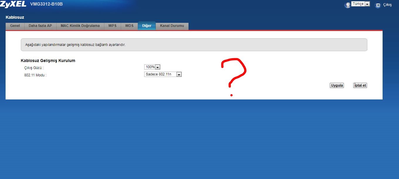

Cikmazsa Diger altinda 802.11 Modu'nu Sadece 802.11n olarak degistirerek deneyin.
Bu mesajda bahsedilenler: @windwind
W
merhaba,
yandaki daha fazla tuşuna basınca iki alt sekme açıldı sadece kanal sayısında değişme olmadı yine 9 du
( açılan alt sekmeler kontrol yanbant, passphrase tipi)
diğer dediğinizi yapınca yani sadece 802.11 n i seçince kanal sayısı 13 e kadar arttı ve 11 i seçtim. Sonra ne mi oldu :))
sanırım muhteşem bir şey oldu :)))))
resimlerden görün ne olduğunu :)
biri foruma girmeden 8-9 dakka önce diğeri forumdaki yazıları okuyunca yani 8-9 dakika sonra resimlerde saatler görülüyor zaten.
Tüm yardımcı olan arkadaşlara teşekkürler
Elbette sonuç itibariyle 35 olması gereken hızım normalden çok düşük ama buna da şükür
