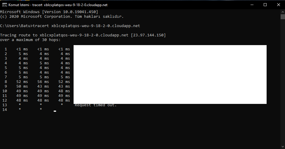

Merhaba Arkadaşlar,
Öncelikle Turknet kullanıcısıyım ve oyunda/oyunlarda yaşadığım ping sorunundan dolayı bu ISS'i düşünüyorum. Kırklareli'nde ikamet etmekteyim. İstanbul'a pingim 9 ms. Altyapım 75'e kadar download ve 35'e kadar upload desteklemekte. SNR Margin değerlerinde bir sorun yok. Santrale uzaklığım sorgulama yaptığımda 245 metre çıkmakta ve alabileceğim hız da (kopma yaşamadan) 65 mgbit gözükmekte. Turknette de zaten 50'ye sabitletmiştim. Mevcut uploadım ise 5 mgbit.
Genelde Rainbow 6 Siege oynuyorum. Aslında 1, ay öncesine kadar sorunum yoktu fakat Turknet cogent ile çalıştığından ve cogentin yurtdışındaki bağlantı trafiğine müdahale edememesinden ötürü sorunum bir türlü çözülmedi. Google'a ortalama 45 ve cloudflare'e ortalama 10 pingim çıkıyor. Rainbow'daki pingim 1,5 ay öncesinde ortalama 45-48 arasıydı. Altyapımda saha dolabına kadar fiber var. (Telekomda iken Hipernet idi.)
Tavsiyelerinize açığım.
Not: Oynadığım oyunun batı Avrupa sunucusunun dns ini yazacağım. Eğer benim için bir tracert testi yapıp eklerseniz yurtdışı çıkışlarını görmem açısından bana güzel bir fikir verebilirsiniz. Tracert testi için şunu cmd'ye kopyalayıp yapıştırabilirsiniz: " tracert xblcxplatqos-weu-9-18-2-0.cloudapp.net "

Hangi ildesiniz hocam? Bir de şunu cmd ye yapıştırıp " tracert xblcxplatqos-weu-9-18-2-0.cloudapp.net " tracert testi yapıp özelden veya buradan atabilir misiniz? Netspeed'e geçeceğim Turknetten ping sorunum var da. Fikir sahibi olmak istedim.
Not: Tracert testi istediğim oyun sunucusu Rainbow6 Siege'in Batı Avrupa sunucusu.

Bu mesajda bahsedilenler: @TheBadu
Orijinalden alıntı: 3uncubayezit
Durum boyle internet islerinden cok anlamadigim icin bir kismini kestim, simdi kisisel bilgilerimizi vermeyelim. 3 kere yaptim testi hep ayni yerde hata verdi.
