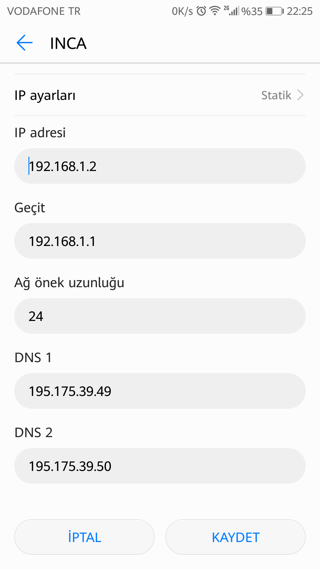

@Dark Reaver
öncelikle teşekkür ederim hocam cevap için. ama zaten hali hazırda o dns var telefondan baktığımda. ss atayım bakın.
bu arada modemde dns ayarı değiştirme kısmı var mı ben bulamadım. netspeed müşteri hizmetlerini de aradım beraber baktık yine bulamadık.
