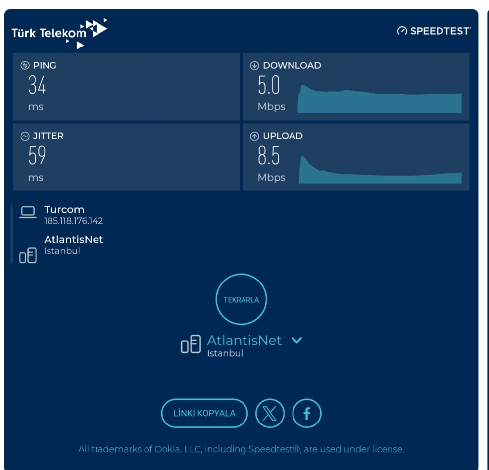

comnet firmasında 110 120 mbps görüyordum hattim fiber ftth eve kadar olan biraz önce geçtim netgsm firmasına hız testlerinde 5.0 mbps falan goruyorum ama 2 gb lık bir filmi 5 -6 dk da indirdi.Neden böyle olabilir.

Şuan internet kalitesi leş gibi indirme hızına bakmayin hız ve kalite farklı şeylerdir.
Hız testinde düşük gelmesinin nedeni paket kaybı oldukça hız 0 gösteriyor testlerde inip çıkıyor dalgalı geliyor o yüzden hız testi ölçememis olabilir.
Sabit 110 mbit olsa bile netgsm kalitesiz. Zamanla umarım düzelir.
1. Ping yüksek yurt içi ve yurt dışı.
2. Paket kaybı çok oluyor.
3. Ping dalgalanması jitter yüksek.
4. DNS engelli var, DNS veri paketlerine müdahale ediyorlar.

anladım teşekkür ederim bizim yapacağımız bir şey yok onların düzeltmesini bekleyeceğiz o zaman.

Aynen.
Örneğin benim cloudflare İstanbul pingim 12-15 arası olması gerektiği halde şuan berbat. Aynı şekilde yurtdışı 300 leri buluyor ping. Ftth fiber sorunsuz bir hattım var. Test modemden.
Ping 60. Paket kaybı var. Az önceki testte jitter 20 idi.

Tracert paylaşımı yapın sorunu anlamak için.
Ankara'ya mı bağlanıyoruz Viyana'ya mı belli değil. Rakamların hiç tutarlılığı yok 8. hopta düşüp tekrar yükseliyor. İstanbul pop noktasına bağlananlardaki durumla karşılaştırma yapmak lazım.

Hocam kayıt açın yardımcı oluyorlar. Ben ilk başta kayıt açtım, ilgilendiler. İstanbul 1.1.1.1 Tracert ve ping testlerini attım ilk yazıda. İstanbul dışı yüksek. Hangi bölgedesiniz ?

Hocam detaylı speed test yapın ve bu görüntüleri. NetGSM panelinden şikayet açın. Yarın arayın direkt ilgileniyorlar. Eğer Jitter varsa kablolar da sıkıntı olabilir. Sizi ilgilendiren bir konu değil. Ekipler gelip Türk Telekom’dan düzeltir. Bana eskiden. GIBIR NET kutlanırken olmuştu. Ekipler gelip biraz Fiber kabloyu kısaltıp düzelttiler.

Ben eve kadar fiberse kabloyla alakalı olduğunu düşünmüyorum. NETGSM e geçer geçmez uzun yılardır mükemmel olan değerler cortladı. Bugün aradım kayıt aldık dedi panelden de kayıt açtım 11 inde ama hala dönüş olmadı. Şuan pingler daha iyi akşam berbat oluyor. 1.1.1.1 20 ye düştü. Yurtdışı pingler de düzeldi. Jitter de. Sorun direk netgsmin.

İyi. Demekki frekans ayarı yapmışlar. Düzelmiş. Sevindim adınıza.

Bir ayar yapmadılar. Yoğun saatler geçti herkes uyudu intenet düzeldi:)))
Comnetteki yurtiçi 18 pingin şuan 20-25 olmasını anlarim ancak 70 olmasını ve paket kayıplı olmasını anlamam.
Comnetteki yurtdışı 35 olan pingin burda 45 olmasını kabul ederim ancak 400 olmasını üstüne de paket loss olmasını kabul edemem.
Yarın akşam 19-24 arası yine bozulacak dünde öyle bozuldu. Sistemleri yetmiyor.
Gündüz işte iken sağlam akşam evde tam kullanacak iken bozuk interneti biz ne yapalım.

Hocam sistemler de sıkıntı var. Ya kablonuz da. Yada aşağıda olan dağıtım kutusundan kaynaklı. Çünkü: Prime Time’da kullanıyorum. Ben bu kadar yüksek Ping değerleri almıyorum.

Kablo fiber modeme kadar fiber dokunulacak oynayacak biryerde değil. Tüm kablolar sıva alti. Dağıtım kutusu da binanın içinde kilitli kutuda. Fiber hat santralden direk bana geliyor eksiz özel bir hat sadece tek ek binanın altındaki fiber spliterda ek var.(Metro ethernet hattı 6FOY fiber binamızın altındaki şirkete özel çekilmişti. Şirket gidince bosta kalan turuncu kabloyu sadece bizim binadaki dairelere özel verdiler yani aslinda neredeyse metro hattım var 110mbit sabit hız ve santral sadece 1 km yani bana Özel santralde olt de port var gibi birşey) normalde tek bir çıkan fiber kabloyu 1 sokağa 50 binaya kadar bolebiliyorlar. o yüzden kablosal bir sorun olma ihtimali yok. Düne kadar sağlam Samsun yurtiçi İstanbul pingi 15 Amsterdam pingi 40 olan internet netgsm ile cortladı. Başkasına geçince düzelecek ancak beklememiz lazım en az 3 ay geçiş süresini. Neyse oyun oynamıyorum idare edeceğiz bir şekilde.
Not: Türk Telekom'a göre Samsun İstanbul TT santraller arası nakil pingi 12 olmalı bu arada.

Dağıtım kutuları kilitli olsa bile 7/24 çalışan aletler. Ben de eskiden Kablo Net için yapmıştım. Sizinle aynı tarz sıkıntılarım vardı. Apartman kutusunu değiştirdiler düzeldi. Aşağıda olan kutuya bakılmasını isteyin ilgilenirler.
