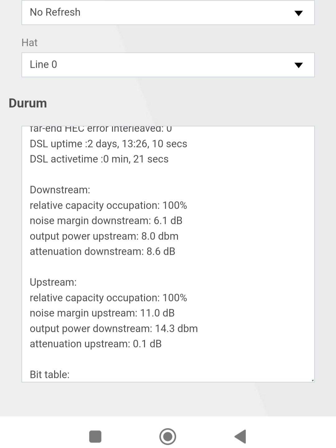

Konuda baya bir bilgi kirliliği var yeni geçecek arkadaşların tedirginlik yaşamasına gerek yok. NetGSM tam hız veriyor. Hat kapasitesinin üzerinde tam hız alabilirsiniz VDSL de.
Altyapınız ile alakalı bir durum bu. Sadece siz değil komşularınız da tarifesini ve sağlayıcısını değiştirdiği zaman yeni hız profili alır. Geçişlerde DSLAM kilidine takılırlar çoğu kişi bunun farkında değil ve doğal olarak sizde kilit yoksa daha yüksek hız alırsınız. Ancak komşunuzunda kilidi kalktığında onların hızı yükselirken, sizin hızınız da düşer.
https://forum.donanimhaber.com/vdsl-hiz-dususu-komsularin-etkisi-ve-cozum-onerileri--160389766

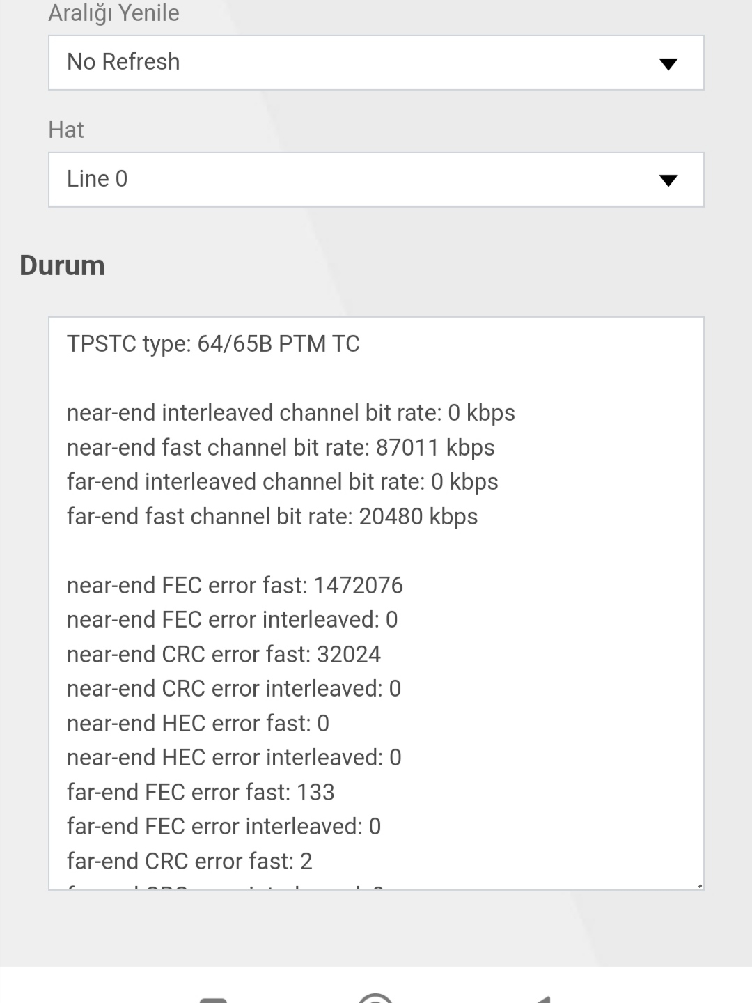

VDSL altyapısı nedir? Bu kadar db ölçümünü ile bir hesaplama var.. Buradaki her bir değerdeki değişim hattınızın kalitesini etkiler. Asıl etkenler hat zayıflama ve SNR marjin değeridir. Mevcut veri oranını 0.93 ile çarptığınızda da gerçekteki hızınızı öğrenebilirsiniz hız testi yapmaya gerek olmadan. 100 mbps tam hız alabilen birinin gerçekteki hızı 95 mbps tir.
Bu görseldeki bağlantı sinyalizasyon hatası veren bir bağlantı mesela SNR 5 e düşmüş. Bazı modemler CRC ve FEC hataları biriktirerek modemi reset atmaya zorlar ve uygun hıza düşürür kopma yaşanmaması için. W9970 de CRC hatası birikmediği için hat zayıflaması düşük olması halinde kopma olmadan kullanımı mümkün ancak video izlerken ses senkronizasyon hatası veya buffering gibi sorunlarla karşılaşabilirsiniz. Hat zayıflaması yüksekse DSL de kopma yaşanmasa bile bağlantı / yeniden bağlantı sayısında artış yaşanıyormu o kontrol edilmelidir.
Bu modemi resetlediğinizde SNR 8 olacak şekilde yeniden bağlantı sağlanır. Maximum veri oranı yükseleceğinden 92 mbps in üzerinde hız tanımlanır.
< Bu mesaj bu kişi tarafından değiştirildi RElS -- 13 Ocak 2025; 22:41:31 >
