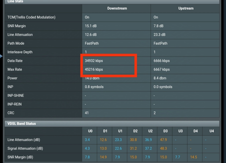

7 ay
Haklısınız ancak size görsel ile izah edeyim ki durumun upload ile bağlantısı olmadığını göstermek için;
Bakın kırmızı ile isaretledigim bölgede şuanki şartlarda (kopukluk veya stabil bağlantı olsa dahi) 45mbit alıyor olmam gerekir. Upload şuanki hızda olsa bile.
Aynı upload ile tüm şartlar eşit iken (iç tesisat kablosu, modem ve kablolama) 1 günde hızın yarı yarıya düşmesini geçtim 35mbite sabitlenmesi kabul edilemez.
Şu gorsele bakarak 45mbit hız verilmesi gerekiyor.
Daha önce dedim yine söylüyorum turknette
Download58/58
Upload 6/6 idi.
Sistemde ne değişti de değerler bu noktaya indi?
Geçerli bir açıklaması var mı sizce?
Dün destek kaydı açtığımda gelen cevabı tekrar iliştiriyorum;
Merhaba, gerekli kontrol sonucunda altyapiniz 45Mbps'e kadar hiz desteklemekte olup modeminiz kablolu olarak 35Mbps hiz ile bulusmaktadir. Hat degerlerinizde sorun görünmemektedir. Altyapinizin destekledigi mevcut hizlar tarafiniza ulasmaktadir. Keyifli kullanimlar dileriz. B021

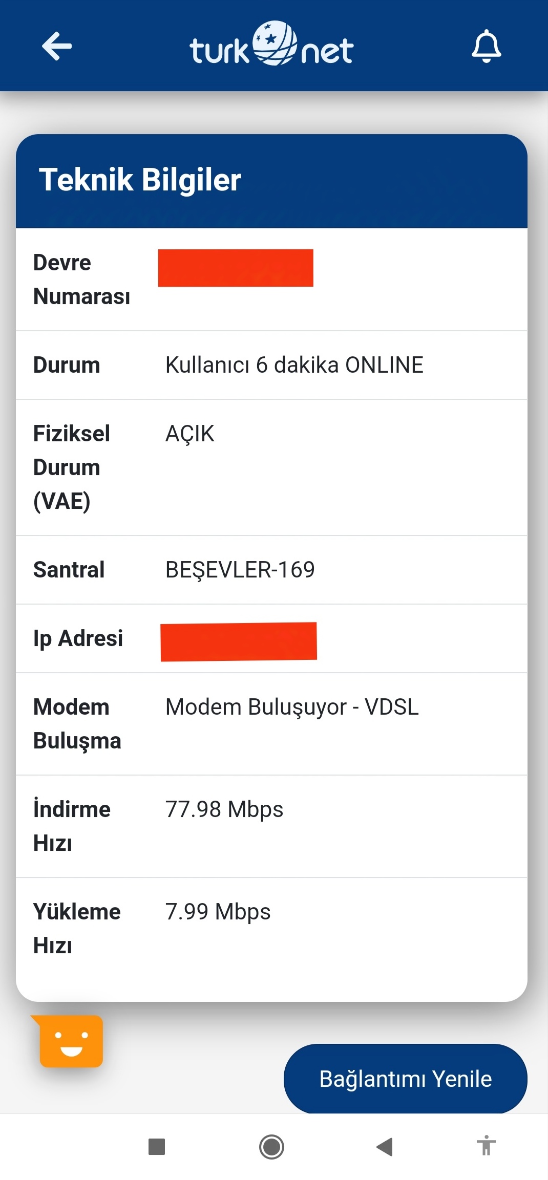

7 ay
Bakın galeriden daha önce turknet abonesi iken aldığım ekran görüntüsünü buldum onu da ekliyorum. Aradaki fark düşündüğümden de fazla aslında. İlk zamanlar turknetten bu hızı da almışım ama zamanla düştü en son 60mbitleri görüyordum bana da yetiyordu zaten ama şuan hızım yarı yarıya düşmüş durumda.
Tavsiyeniz deneyeceğim. Netgsm müşterisi olarak türk telekomdan destek alabiliyor muyuz?
