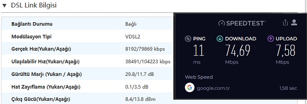

Bursa, VDSL, 78/8 sabitlenmiş; 3 dk. önce
Bu mesajda bahsedilenler: @violason
