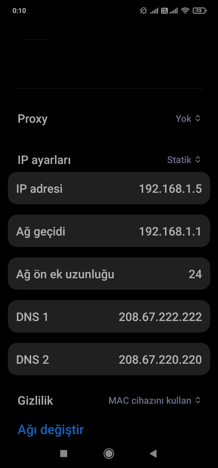

Modem arayüzünde yerel ağ lan kısmına, firmanın DNS leri yerine başka DNS girilirse çoğu siteye giriliyor, cep telefonununda da wifi ayarlarında dhcp'yi statik ip yapıp (manuel ip verilip) oraya da DNS girilirse yine çoğu siteye girebiliyorum.
