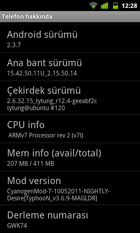

biraz önce cyonegenmode yükledim yok böyle bişey şiddetle tavsiye ediyorum arkadaşların dediği gibi jet gibi çalışıyor daha öncede kullanıyordum daha sonra sense arayüzleri deneyim dedim ama fiyasko sense kulanabileceğim ram miktarı hep 100 altı 70-80 arası gidiyordu resimde görüldüğü gibi 200 mb ram ile kullanıyorum telefon tmobile bu arada
sense deki görsellik harici pek bişey yok zaten telefon malum pil düşmanı sense gibi bir arayüzle öğlene kadar anca kullanılıyor wifi şebeke arama mail ıvır kıvır
tavisyem budur
kolay gelsin herkese
