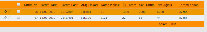

Merhaba benim iki adet tablom var . Birinci tablodan veri girilince ikinci tabloya atıyor buraya kadar sorun yok.
Sorun birinci tabloya ikinci bir kayıt eklerken trigger hem yeni kaydı hemde gidip eski kaydı ikinci tabloya ekliyor.

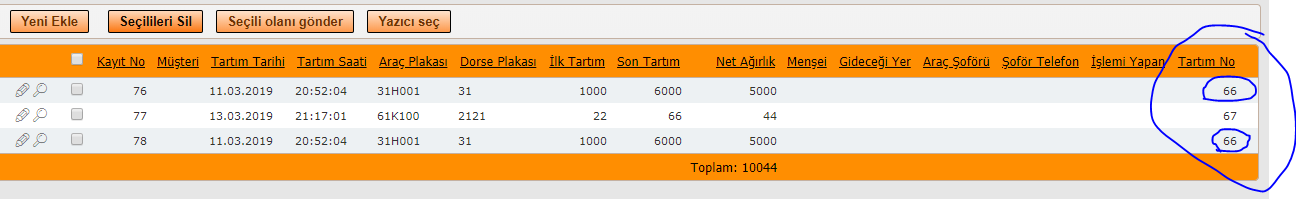

aslında tek ihtiyacım bu çünkü lojistik tablosunda sadece iki kısma lojistikcinin ekstre bir şey eklemesini istiyorum fakat sorun şu ki bir kayıt yapıyorsun sonra diğer kayıtı yaparken bir önceki kayıdı da bu trigger tekrar ekliyor.< Resime gitmek için tıklayın >< Resime gitmek için tıklayın >

Öyle de sen burda her insertten sonra tartım. Tablosunun tamamını select edip eklendiğinden 5. Eklemen de ilk eklediğin satır 5inci kez eklenmiş olacak 2. Eklediğin 4üncü kez diye gidecek. Bunu engellemek için select cümleciğinin where şartına
Tartim.TarNo = new.TarNo gibi bir şart eklemen lazım ki sadece yeni eklenen satırı ekleyebilirsin.

INSERT INTO Lojistik (TartimTarih, TartimSaat, AracPlaka, AracDorse, IlkTartim, SonTartim, Net, TarNo)
SELECT TartimTarih, TartimSaat, AracPlaka, AracDorse, IlkTartim, SonTartim, Net, TarNo
FROM Tartim
where Tartim.Tarno = new.TarNo
şeklinde mi ?
Bu mesajda bahsedilenler: @Joshualinekano
6 yıl
Evet
