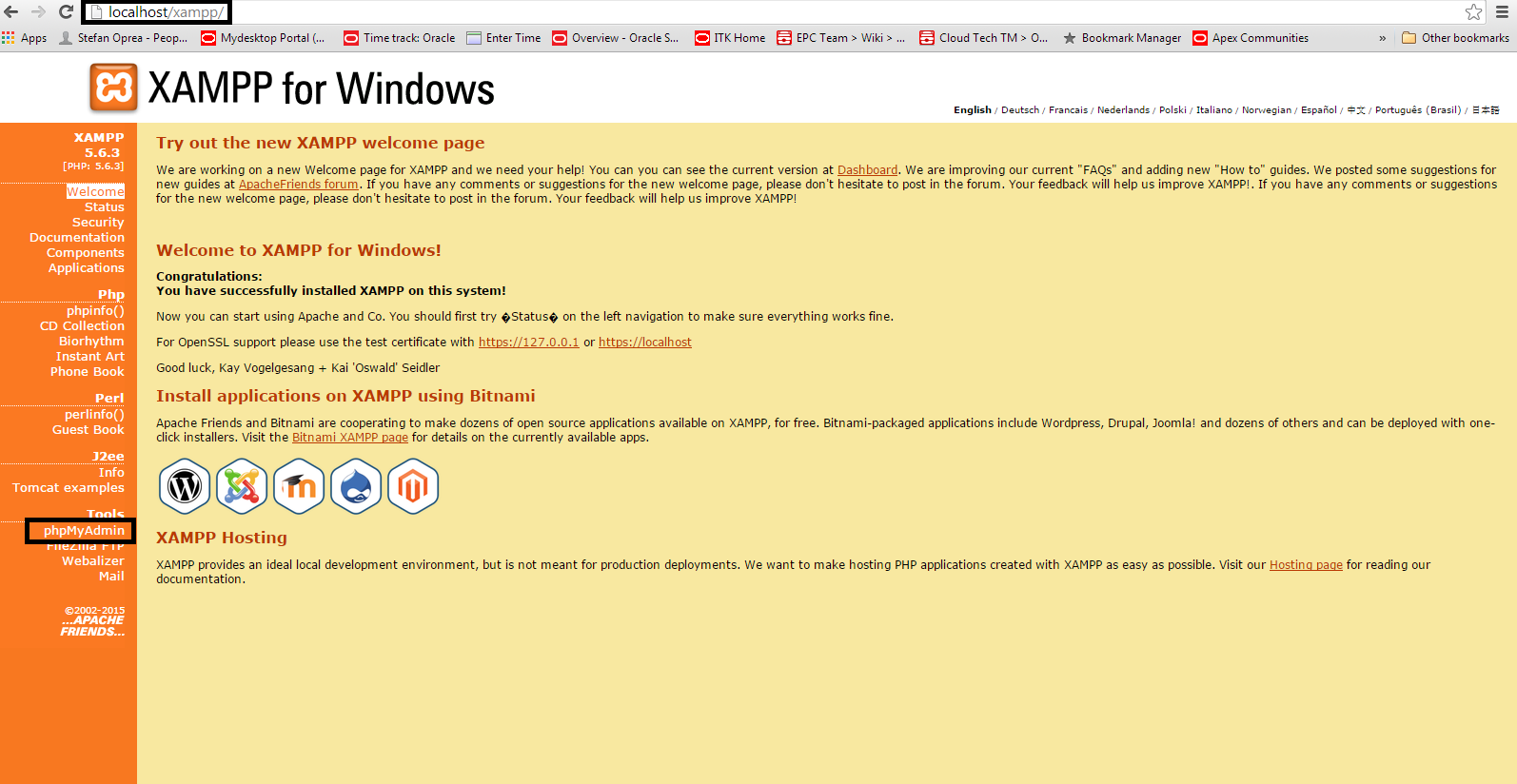

phpmyadmin kullanmayi biliyormusun? (XAMPP ve ya WAMP server yukle biligisayarina, ve orada phpmyadmini var) . Adimlari simdi goteriyorum sana:
1. Yukledikten sonra: localhost/xampp adrese gir, ve menuden phpmyadmin sec.

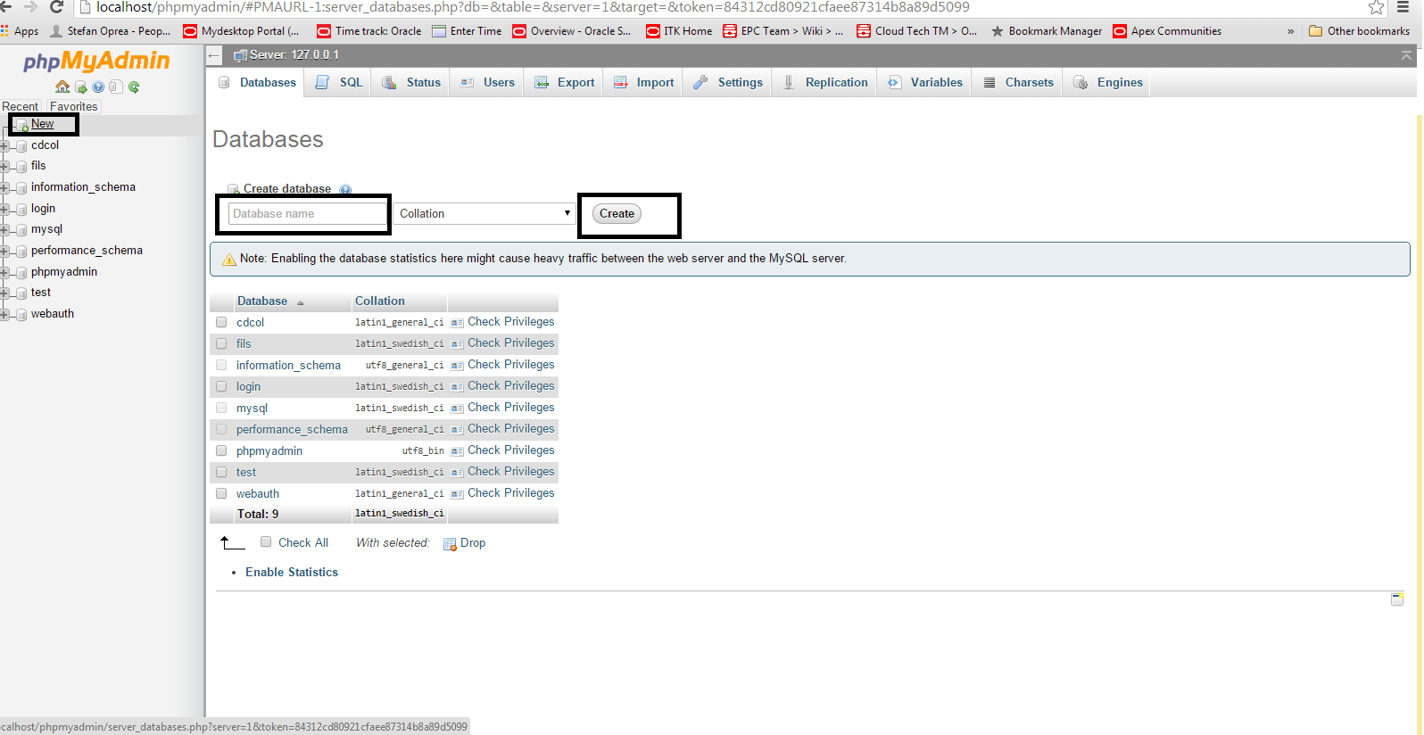

2. Yeni bir database kur (New), ve databasin adini yazip, Create bas.

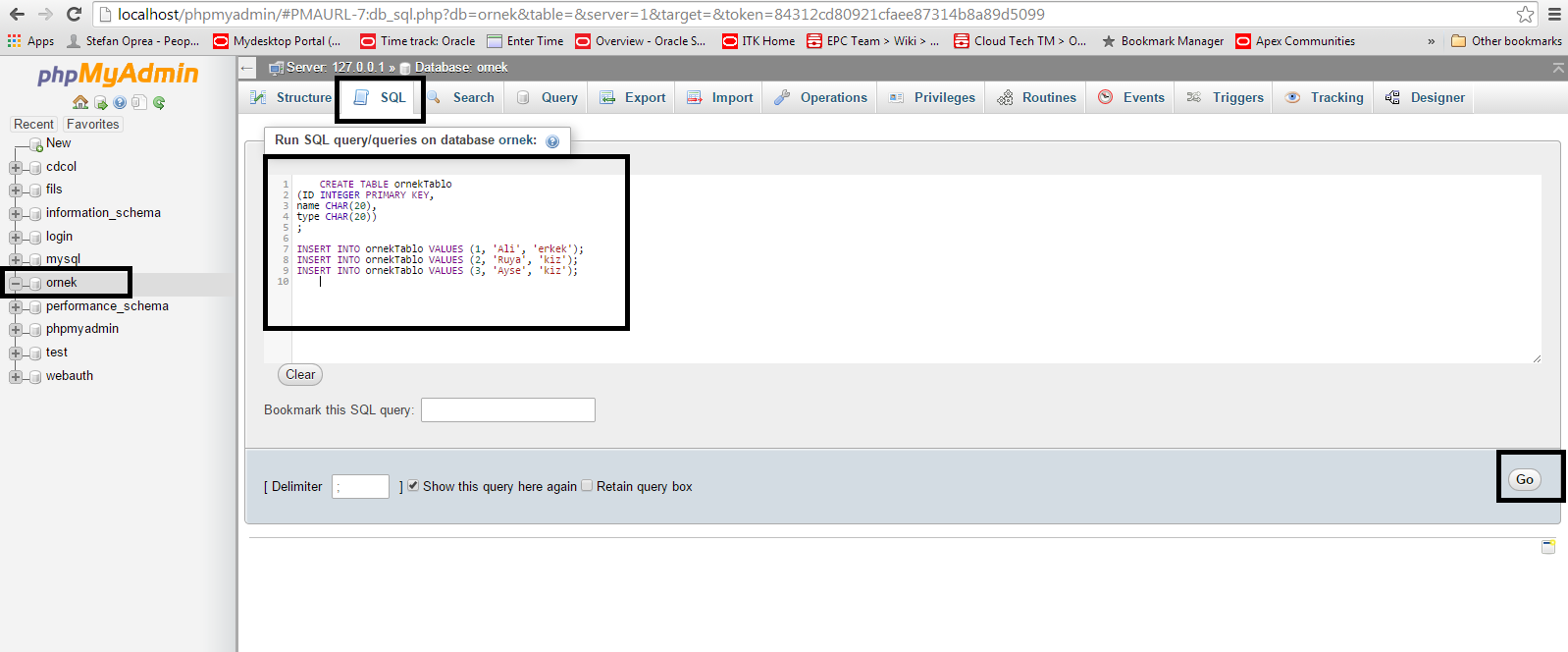

3. Kurdugumuz ornek databaseine basip, SQL tabina girelim, ve kisa bir tablo kuralim (Go bas sonunda)

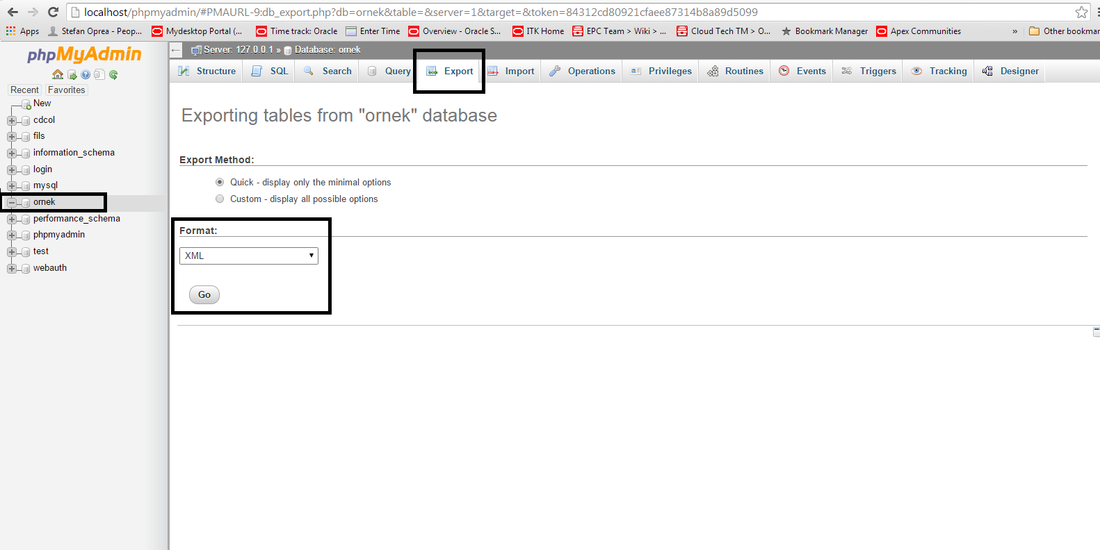

4. Yeni tablomuz kuruldu, o zaman Export tabina gidelim. Oradan formati secelim, yani XML. Yine Go basicaz.

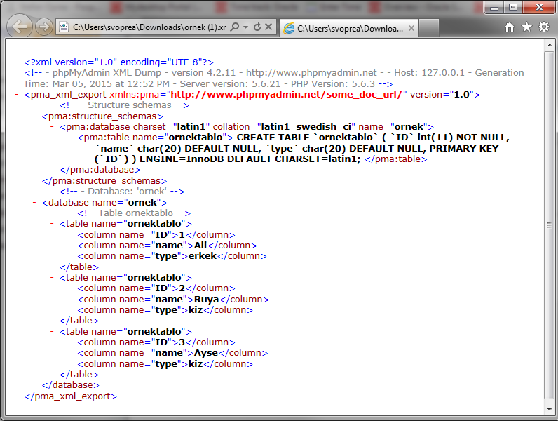

5. Sonuc:
