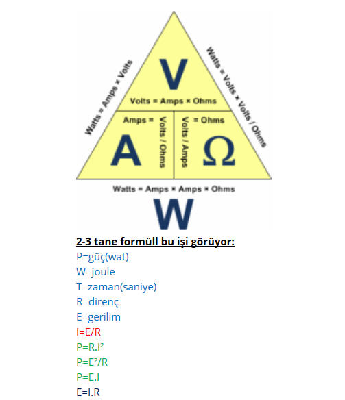

amperi ölçü isen çıkan voltajıda ölçmen lazım amper yanıltır... U*U/R den bul.
Bu mesaja eklenen görseller:

Voltajı baştan 14.2 v olarak ayarlamıştım. Ki çalışırken de kontrol ettiğimde 14.2 olarak devam ediyordu.
Bu durumda benim amfi kaç amper akım çekiyor?

anfinin çıkış voltaj amper omaj ile hesap yapacan besleme değil.
