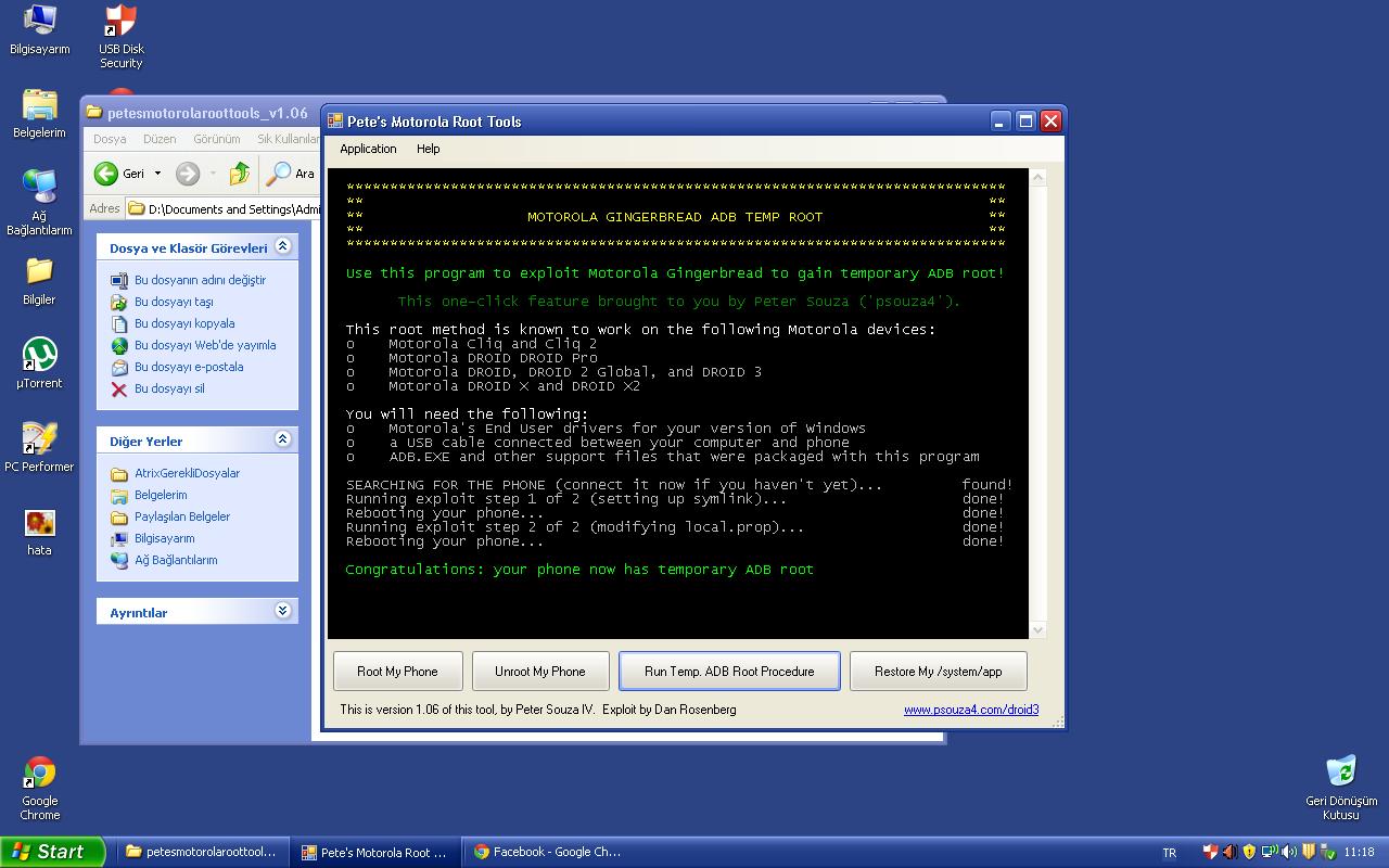

arkadaşlar petes tool ile root yapmaya çalıştım root my phone dedigimde 3. aşama tamalanamadı, resimdeki gibi çıktı, sonra run temp yaptım resimdeki gibi oldu telefon hala rootsuz görünüyor , root yapıp rom yükleme konusunda telefonda destek olabilecek var mı acaba.https://store.donanimhaber.com/a5/0f/8b/a50f8b38d7379822cbc4a787f411d466.JPG< Resime gitmek için tıklayın >
11 yıl
Orijinalden alıntı: nrenda
Hocam telin root olmuş superuser ı kuramamış marketten kendin kur.
11 yıl
marketten superuseri kurmak istedigimde degisik sekilde sorular soruyor bende guvenip birsey diyemiyorum. adım adım yardıma ihtiyacım var yokmu koca ankarada su isi yapan.
Hocam değişik değişik dediğin şey ne ?
Superuser i kuracaksın yetki vereceksin o kadar.
05327627631 ara beni telden yardımcı olayım.
