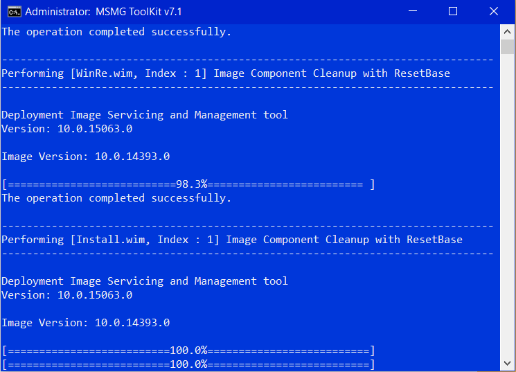

@MRT_ Hocam tekrar merhaba. Hocam ben şimdi sizin sayenizde hiç kullanmadığım, hiç girmediğim tüm uygulamaları ne bileyim özellikleri kaldırdım tüm metro uygulamaları olsun, birçok uygulama özellikleri olsun gereksiz gördüğüm herşeyi sildim. Bunlardan bazıları windows telemetry service gibi özellikler şimdi aklıma bunları sildikten sonra şu soru geldi acaba ileride bir sıkıntı olur mu ?
Yani demek istediğim ben gereksiz gördüğüm herşeyi sildim kaldırdım ama bunun sonucunda güvenlik açıkları elde eder miyim ? veya bilgisayarımı korumaya, rahatlatmaya çalışırken zarar verebilecek özellikleri silmiş olabilir miyim diye kendi kendim ile münakaşaya girdim. Sonuç olarak kapı buraya geldi siz bilgili hocalarımıza benim öğrenmek istediğim ben kendime güzel tertemiz herşeyden arındırılmış bir windows isosu ayarladım ve kuracağım bunun sonucunda bilgisayarıma veya kişisel bilgilerime zarar verebilecek bir durum ile karşılaşabilir miyim bunu merak ediyorum size zahmet yardımcı olursanız çok sevinirim. Teşekkürler.
Edit : Hocam dünden beridir uğraştım, cebelleştim maalesef şurada bir sıkıntı oluyor güncellemeleri eklemeden önce hiçbir sorun yoktu source işlemini yapmıştım ama 1607'nin güncelleştirmelerini integrated yaptıktan sonra burada %100 diyerek bekliyor dün gece yatmadan 1-1.5 saat bekledim hala burada kalmış idi sabah kalktım herşeyi yeniden yaptım ve maalesef durum yine aynı burada kalıyor ve işin garip tarafı bilgisayar birşey üzerinde çalışıyor yani fanlarım devamlı hızlı çalışıyor ama 1-1.5 saat bekleme sonucunda bile bir sonuç alamadım gerçekten çok sinir bozucu bir durum ne yapabilirim bilmiyorum
Edit 2 : Hocam tamamdır belli bir süre daha bekledikten sonra yaklaşık 2 saat geçti ve şuan sorunsuzca iso işlemini hallettim birazdan kuracağım deneyimlerimi yazarım teşekkürler.
