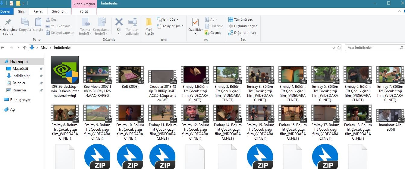

Bir şey dikkatimi çekti MSMG toolkit ile hazırladığım windows bazen sistemi yeniden başlatınca bazende durduk yere örnek olarak resimde gözüken video ön izlemeler kapak resmi oluyor galiba devamlı sıfırlanıyor bunun sebebi ne olabilir? silinen bir şeyden olabilir mi?
Denediklerim shark007 codec yükledim ve gün yönetimi yüksek permns yaptım.
Not : filmleri çocuk izliyor.
7 yıl
