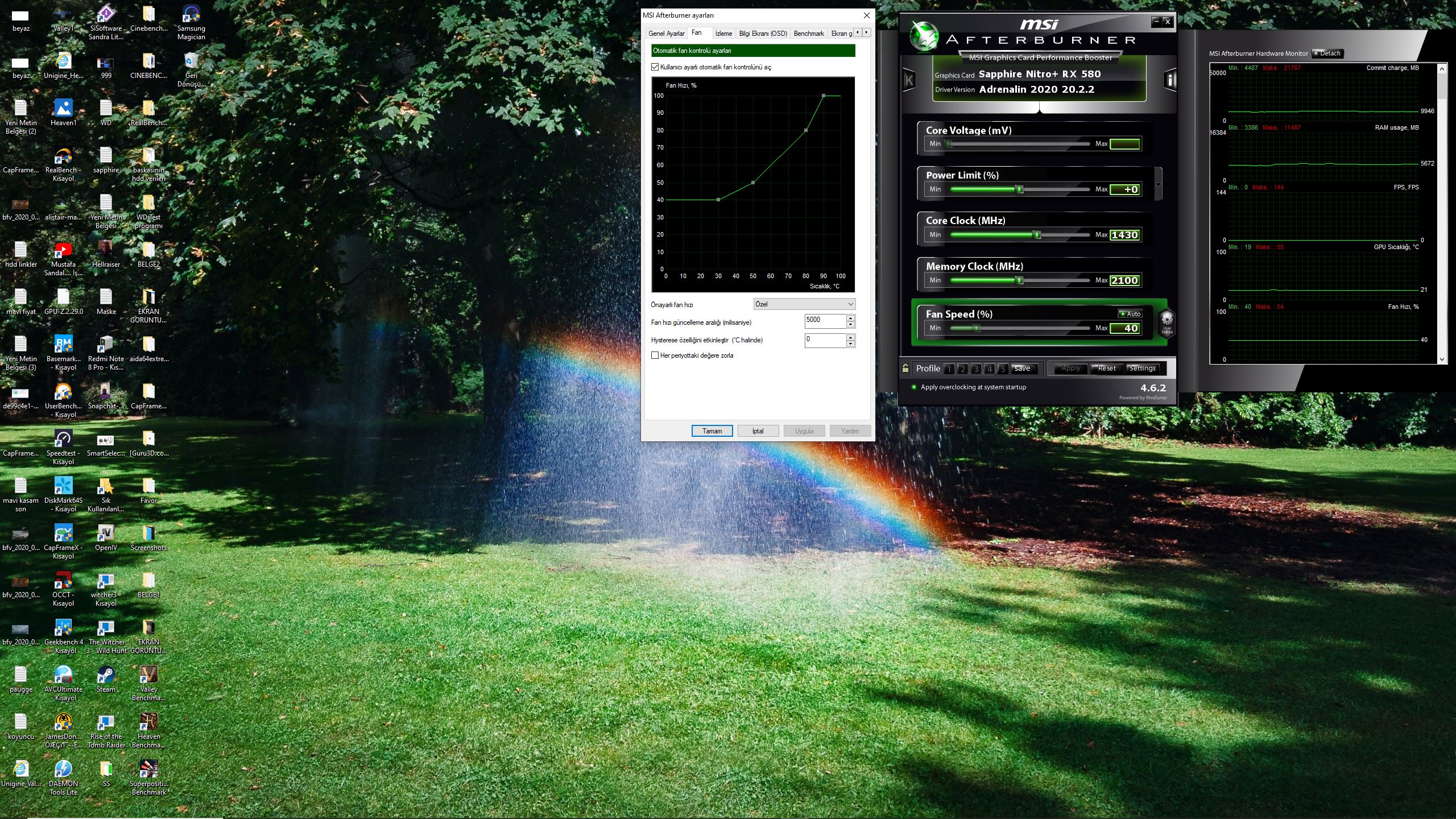

Msi afterburner indirip kurun gerekli ayarları yapın. resimdeki fan eğrisini kullanın sürekli.

Nasıl isterseniz. % 40 fan sesi beni masaüstü yada uyurken rahatsız etmiyor. yani süreklide kullanabilirsiniz sizide rahatsız etmez ise.

son versionunu bulup kursan daha iyi olur.www.guru3d.com da olması lazım.
sadece fan ayar grafiğini yapın. diğerlerini ellemeyin.
fan seed 40 yapmıcaksınız el ıle sadece otıonstan grafık bolumunu acın kututcugu tikleyin uygula tamam diyin. program win acılısında altta sureklı calıssın. ısı ile doğru orantılı olarak 40 derecede 5 40 41 derecede 41, 55 derecede % 55 çalışacak fan. kendinden o grafik ayarında.

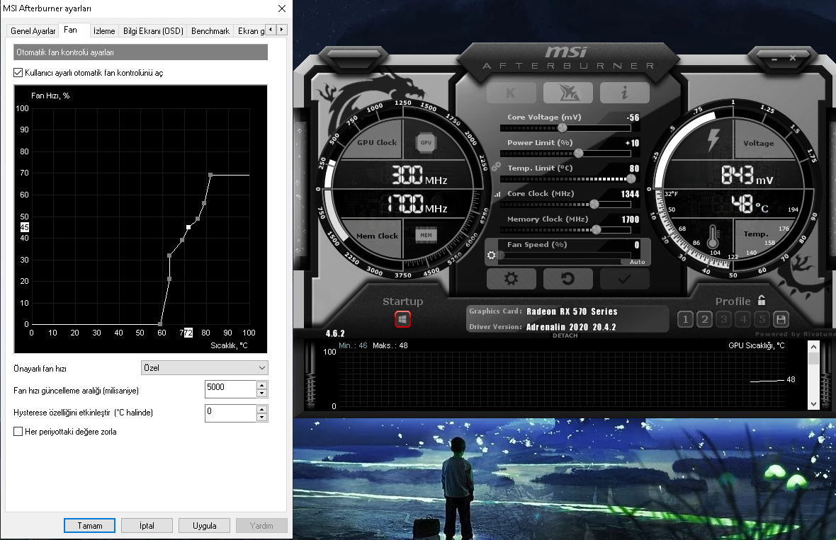

Reis o fan devirleri çok yüksek değil mi? Kartı serin çalışacak diye fanları bozacaksınız
Ben bu şekilde ayarladım, kart 60 dereceye kadar da fan çalıştırmıyor. MHZ de düşürmeden kullanabiliyorum. Bu arada rx570lerde biraz voltaj düşürerek de kullanabilirsiniz. Daha az ısınır kartınız. < Resime gitmek için tıklayın >

Grafik bölümü dediğiniz attığınız resimdeki Fan başlığı altındaki sekme mi hocam? Sonra oradaki kullanıcı ayarlı otomatik fan kontrolünü açı tikliycez. Başka da bir şeyi ellemiycez. Doğru mudur? Yanlış bir şey yapıp ekran kartını ele almak istemiyorum da o yüzen. :D
6 yıl (17698 mesaj)
Orijinalden alıntı: first9
Alıntıları Göster
evet doğrudur. çözmüşsünüz. diğer ilk sayfa ayarları ekran kartı o.c ayarları. onlara dokunmayınız.
