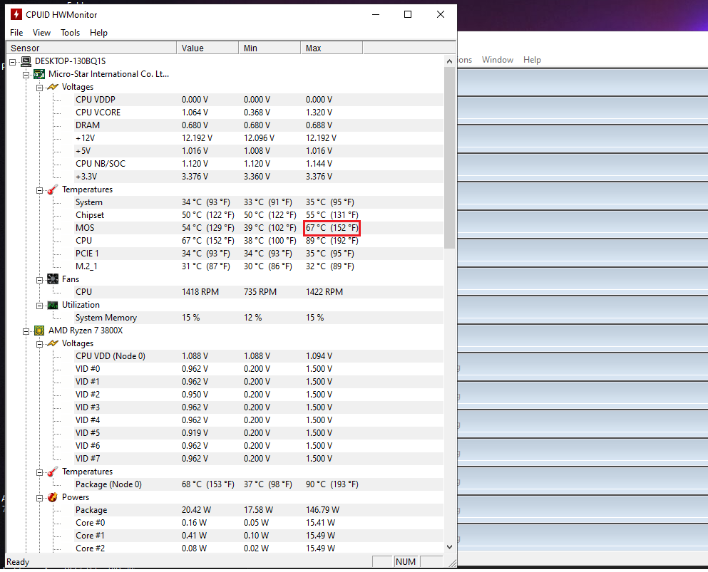

amd ryzen 3800x ,p95 small fft ,pbo+auto oc da 1 saat test sonuçları 67 derece.
düzenek
kasa : nzxt h500i
ön fan : 2x12
arka fan : 1x12
üst fan : 1x14
soğutucu : Noctua U14S
profil : nzxt cam silent fan profil

''Bu kartın üstteki iki memory modulu yarım soğutuluyor, vmem temp sensörü ise üstteki iki modelin içinde değil veriyi diğer düzgün soğutulan modüllerden alıyor. Yani testlerde ki vmem sıcaklığı doğru değil.''
https://www.msi.com/blog/mpg-x570-gaming-edge-wifi-vrm-thermal-test
