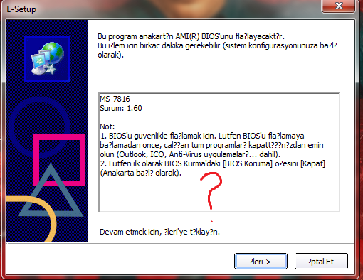

selam arkadaşlar biosu guncellemek ıstıyorum ama cok korkuyorum anakarta bısı olur dıye live update 6 dan guncelleyecegım ama resımdekı 2. madde benı korkuttu onu nasıl kapatabılırım ve update sırasında bı sorun olursa garantı kapsamındamıdır?cevaplarınız ıcın sımdıden cok tesekkurler

update ederken elektrik kesilirse bilgisayar açılmayabilir. garanti kapsamında da değil.. diye biliyorum
11 yıl
öncelikle doğru yani anakartının uyumlu olduğu sürümü kurman çok önemli live update de olsada MSI ın sitesinden de bi kontrol et derim.
netten imzan da yazdığın anakarta baktım ve sürüm olarak en son 1.7 var
senin yüklemek istediğinde 1.6 diyor haberin olsun.
bios u flash disk ile de yükleyebilirsin dosyayı netten indirip flash diskin içine atıp
sonra bilgisayarı yeniden başlatıp bios menüsünde m-flash bölümünden seçerek te yükleyebilirisin
burada resimli anlatım var
http://tr.msi.com/page/biosupdate
buda senin imzan daki anakart ise
http://tr.msi.com/product/mb/Z87G43.html
kendi sitesindeki linki oradan indir kısmında bios u seç en üstte 1.7 sürücüsü var onu indirip flash diskin içine at
sonra üstte ki resimde gördüğün adımları uygula

valla cok tesekkur ederım lıve update de en son surum 1.6 olarak gosterıyodu o zaman flashla bı yapayım ama cok kararsız kaldım ya ya bısı olursa dıye :(
11 yıl
risk senin yalnız! istersen herşey yolunda çalışıyorsa yapmayabilirsin hatta sitede bile söyler
kolay kolay bişi olcağını sanmam bende anlattığım yöntemle 2 hafta önce kendi biosum için yaptım win 8.1 için
ama tabi sonra win 7 ye tekrar döndüm ama öncekinden daha stabil çalışıyor anakartım özellikle açılış hızı konusunda
yani elektrik kesilmesi hariç bişi olcağını sanmam olacağı en kötüsü o olur. oda şans tabi :)

cok saol abı yaptım bayagı kolaymıs
