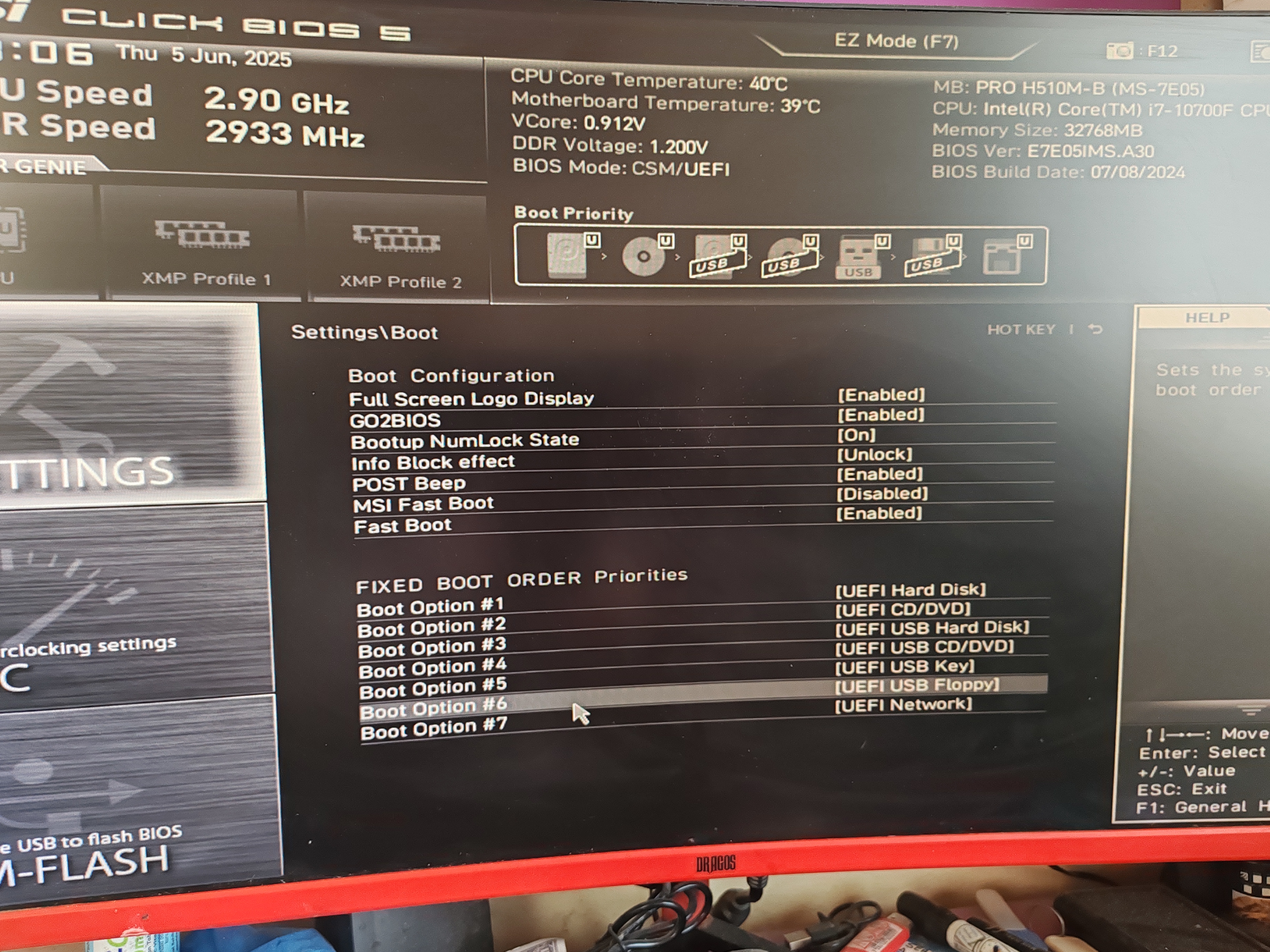

Arkadaşlar benim sistemim de PC açılmıyordu anakartta CPU ışığı yandığı için gittim işlemci aldım.
Bugün taktığımda sistem yine gelmedi bende başka bir PSU ile açtım açılıyor ama BIOS ekranı geliyor.
BIOS da da;
SATA mode AHCI olarak.

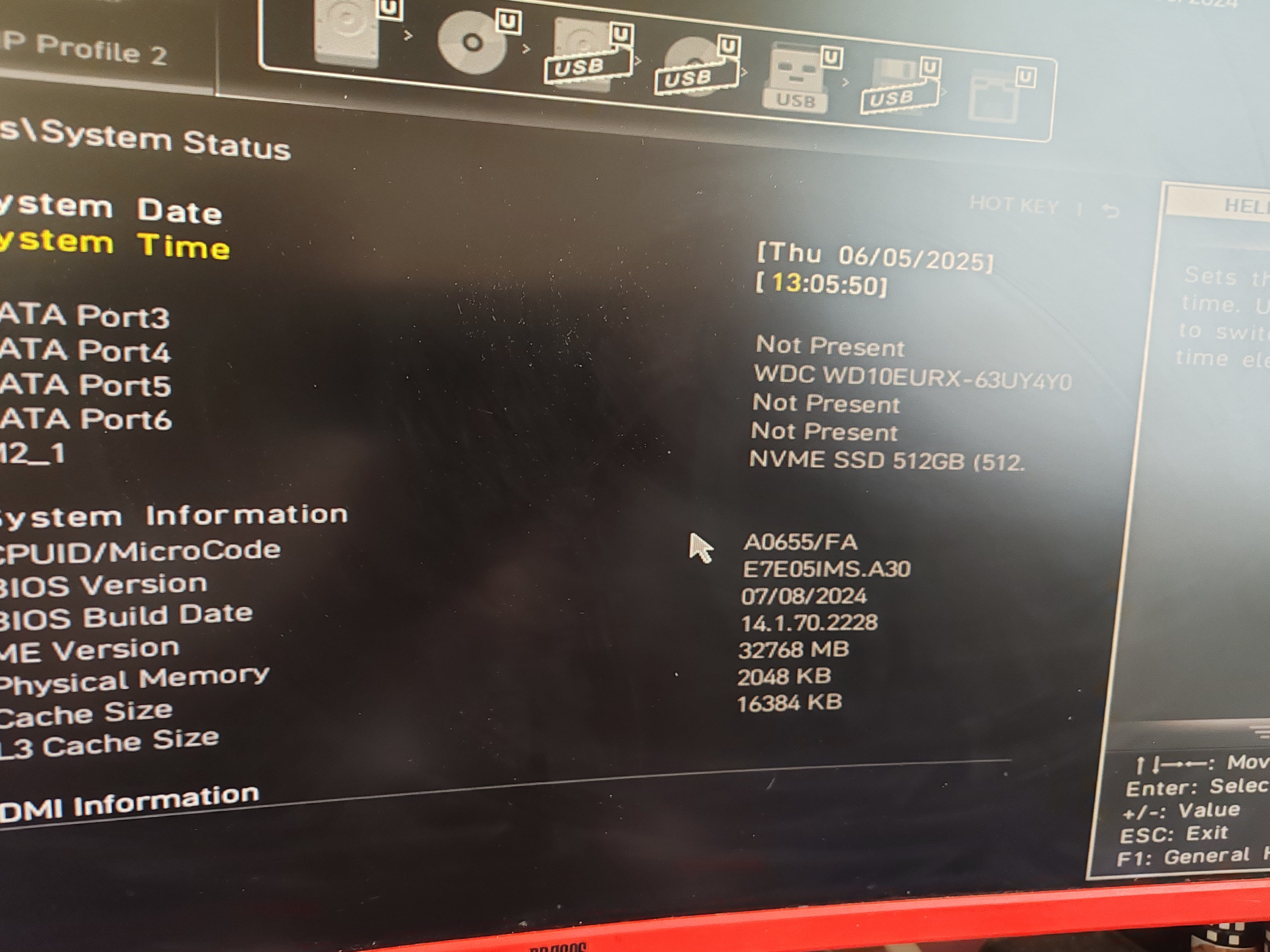

Boot mode UEFI olarak olduğunda boot optionlarda benim M.2 SSD mi görmüyor BIOS olarak görüyor ama boot olarak göremiyor ben legacy+UEFI aldığımda görüyor açılırken de boot device diyor neyi kurcaladıysam açılmadı senin bildiğin bir şey var mıdır?
Windows format at ekranını açtım orada da sorunsuz diski görüyor.
NVMe SSD self-test yaptığımda da diskte sorun bulmadı.
Sizce sorun neden olabilir ayarlarla oynadım uğraştım ama yine gelmiyor.
Açılırken F11 basarak boot device açıyorum orada M.2 SSD'im gözüküyor onu seçiyorum yine "reboot and select proper boot device" hatası veriyor.

m.2 ssd'de windows olmadığı zaman verir o hatayı.

Çökmüştür windows boot edemiyordur içinde windows olsa bile. Format atın biosta gözüküyor diyorsunuz zaten 1. sırayada onu alın çözülür hasar görmediyse.

Boot dosyası zarar görmüştür çökünce. Format atmanız lazım.
BIOS da da;
yine gelmiyor.
