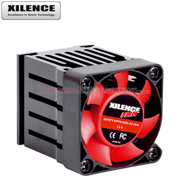

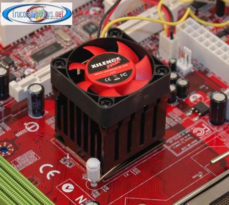

Chipseti soğutmak için öneriniz var mı ? Ben nasıl olacağını bulamadım. Gerçi ciddi seviyede değil ama yine de soğutmak istiyorum.
Ürünün orjinal northbridge soğutucusu biraz büyük kare yerine dikdörtgen...
Buraya şu soğutucuyu oturtma imkanı var mı ? Çünkü bu kare...
Ya da başka bir soğutucu öneriniz var mı ?

3. chıpset sogutucusuna gelınce resımdekı akttakı kucuk olan ıcındır
cok fazla cesıt yok turkıyede vatanda var bıtanede daha oda sımdı vatanda oeme gırmedıgı ıcın ılerleyen amanda verırım kampanyada 18 tl ye dusuyodu benım aklımda bı kac mod var ama bakıyorum arastırmadaydım kalkıpta 90 a anakart alıpta 30-40 da sogutucuya vermek ıstemıyorum işin acıgı

Oncat hocam merhabalar bazı pmlere cevap veremedim kusura bakma soğutucuyu üşenip daha almaya gidemedim.Benim kafamdaki soruyuda siz sormuşsunuz xilence uyar mı acaba bende çok merak ediyorum siz ne yaptınız aldınız mı kartı ??
14 yıl
sogutucu konusunda su 3 urunden bırını qarıyorum ama sanırım hıcbırını bulamıycam yurtdısından getırtsem anakarta verdıgım kadar para vermek ıstemıyorum :D
1.http://www.thermaltake.com/products-model.aspx?id=C_00000751
2.http://www.newegg.com/Product/Product.aspx?Item=N82E16835999031
3.http://www.newegg.com/Product/Product.aspx?Item=N82E16835226019
1. sırada satılanı bırınden buldum ama adam 30 tl ıstıyor kargosuydu havalesıydı 40 lırayı gecer zaten karta + 40 vereceme 40-50 daha katar 9xx serısı bı kart alırım 2. el :D
