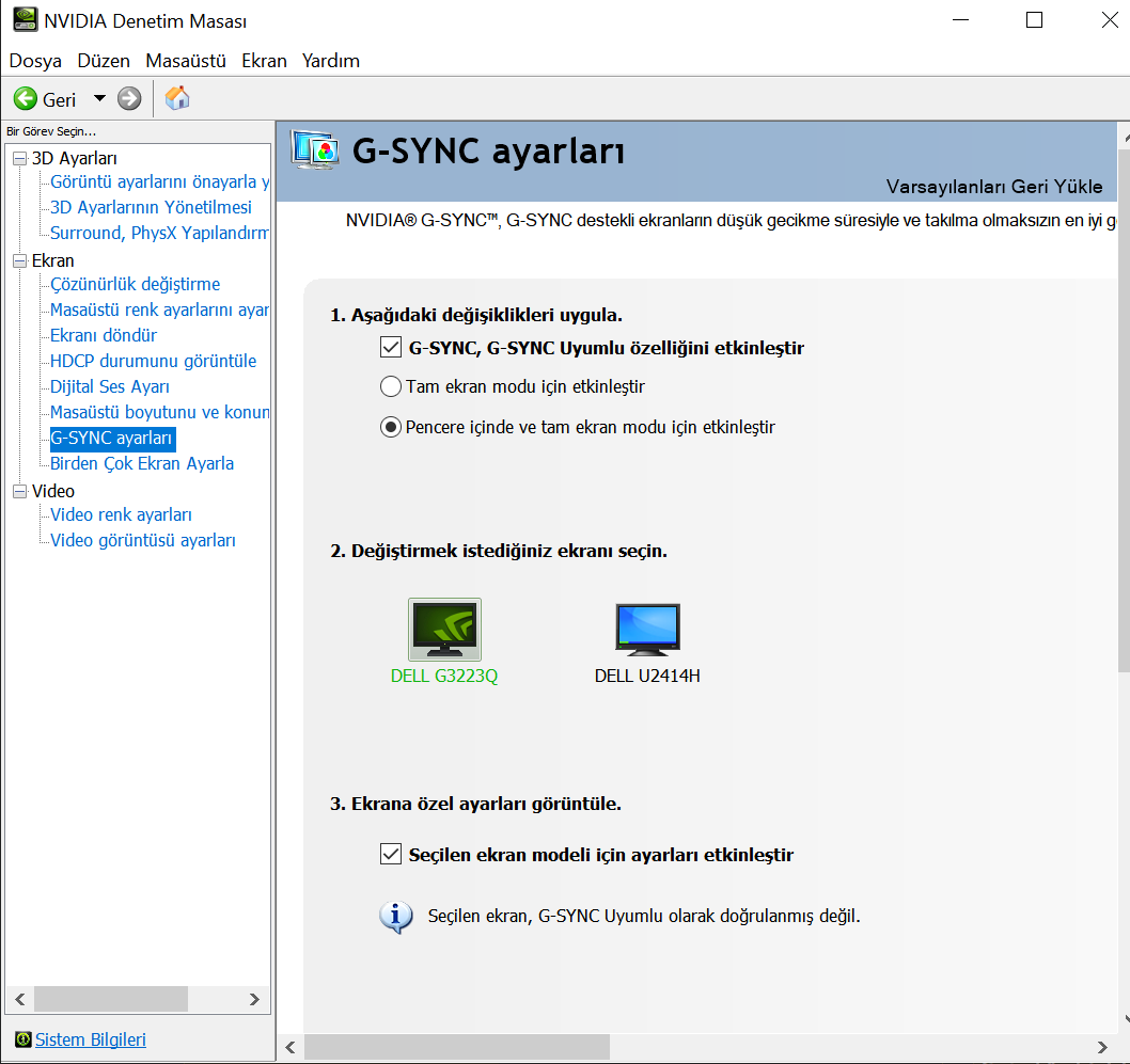

Msi da gsync resmi desteği varmı çözemedim, nvida gsync monitor listesinde yok, msi sitesinde pdf detaylarda var, bunu tam olarak nerden öğrenebiliriz

Gsync uyumlu olarak geçiyor bu monitörler. Monitörün içerisinde gsync modülü yok, ama yazılımsal olarak destek veriyor. Nvdia kontrol panelinde de etkinleştirilebiliyor.
Monitör üreticileri nvdia gsync modülü koymayı pek tercih etmiyorlar. Çünkü anladığım kadarı ile o modülü koymak için nvidia ile bir anlaşma yapmaları gerekiyor ve bu anlaşma gereği olarak da ilgili monitörün firmware update gibi yazılım güncelleştirmeleri yapmana izin vermiyor nvdia. Sebebini bilmiyorum, ama böyle bir durum var.

Evet doğru modül koymayı bıraktılar, bende modüllü Acer monitor var mesela aslında daha iyi bir Gsync deneyimi sunduğu söyleniyor, modülsüzleri ise Nvidia sitesinden destekliyorsa belirtiyor ama bu msi monitor listede yok nedense asus olan var listede
