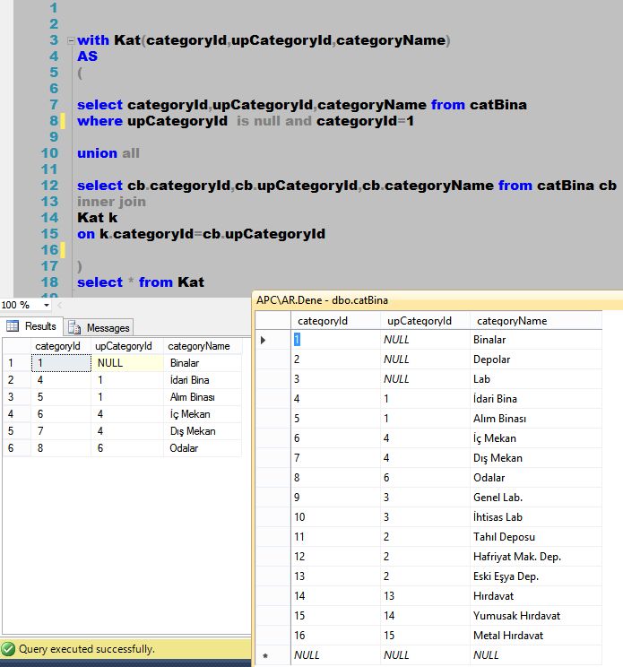

Arkadaslar benim şöyle bir tablo yapım var
Category Tablosu
CategoryID-ParentCategoryID-Name......
Article Tablosu
ArticleID-CategoryID-Title-Content......
Category tablosundaki yapıda sınırsız agac yapısı olusuyo yani her bi kategoriye bi alt kategori açılabiliyor.Eğer ParentCategoryID null ise o ana kategori olmakta
Şimdi benim yapmak istedigim şu internette baya bi örnek var gibi am aistedigimi tam olarak bulamadım.Örnegin parametre olarak herhangi bir kategory geldigi zaman o kategorinin altındaki tüm kategorilerdeki articleları article tablosundan listelemek.Bunu tam olarak nasıl yapabilirim.İşe yarar bi kaynak gösterebilir misiniz?

Şu şekilde pratik olarak sorunumu çözdüm arkadaslar sonradan görüpte ihtiyacı olanlar için
WITH CTE (CategoryID) AS
select CategoryID from Category WHERE CategoryID=@CategoryIDParameter
UNION ALL
select C.CategoryID FROM Category AS C ,CTE WHERE C.ParentID=CTE.CategoryID
select * from Article as A inner join CTE on CTE.CategoryID=A.CategoryID WHERE --Diger Kosullar

11 yıl
KK_Categories tablosu
CategoryID, UpCategoryID, CategoryName ve Descreption alanlarından oluşmakta amacım ise örneğin UpCategoriID'is 2 olan kategorinin altındaki tüm altkategorileri elde etmek. articles, producs yada başka bir tablo ile ilişkilendirme yok şu an için tek tabloda herşey.
CategoryID---UpCategoryID--CategoryName
1---------------0-----------------Binalar
2---------------0-----------------Depolar
3---------------0-----------------Laboratuvar
4---------------1-----------------İdari Bina
5---------------1-----------------Alım Binası
6---------------4-----------------İç Mekan
7---------------4-----------------Dış Mekan
8---------------6-----------------Odalar
kategori tablom yukardaki gibi ben binaların categoryId'sini parametre olarak gönderdiğim zaman onun altın yer alan tüm alt kategorilere ulaşmak istiyorum sonuç olarak (Binalar, İdari Bina, Alım Binası, İç MEkan, Dış Mekan, Odalar) elde etmeliyim.
Cevapların için çok teşekkür ederim.

Tamam yukardaki koddai ParentID olan yer ebeveyn yani bir üst IDli kategori yani sendeki UpCategoryID tek tablo kullanıyosan ona göre düzenlemen lazım kodu yukardaki kordda kategori ve onları kullandıgım makaleler tablosu var
11 yıl
Sorunun kaynağını buldum, kullandığım sql sürümü biraz eski projede MS SQL 2000 kurulu ve recursive tablo sorguları için WITH fonksiyonunu desteklemiyor. Bende data üzerinde satır satır gezerek hardcode yazarak sonuca ulaştım, kulağı tersten göstermek gibi oldu sonuca ulaştım ama performans kaybı yinede rahatsız edici, yardımların için teşekkür ederim.

11 yıl
aynı sonucu elde ettim sql performansı çok daha yüksek. çok teşekkür ederim yardımlarınız için...
WITH Kategoriler AS (SELECT KategoriID, KategoriAdi, UpKategoriID
FROM KKKKategori
WHERE (UpKategoriID = 1)
UNION ALL
SELECT c.KategoriID, c.KategoriAdi, c.UpKategoriID
FROM KKKKategori AS c INNER JOIN
Kategoriler AS m ON c.UpKategoriID = m.KategoriID)
FROM Kategoriler AS Kategoriler_1
