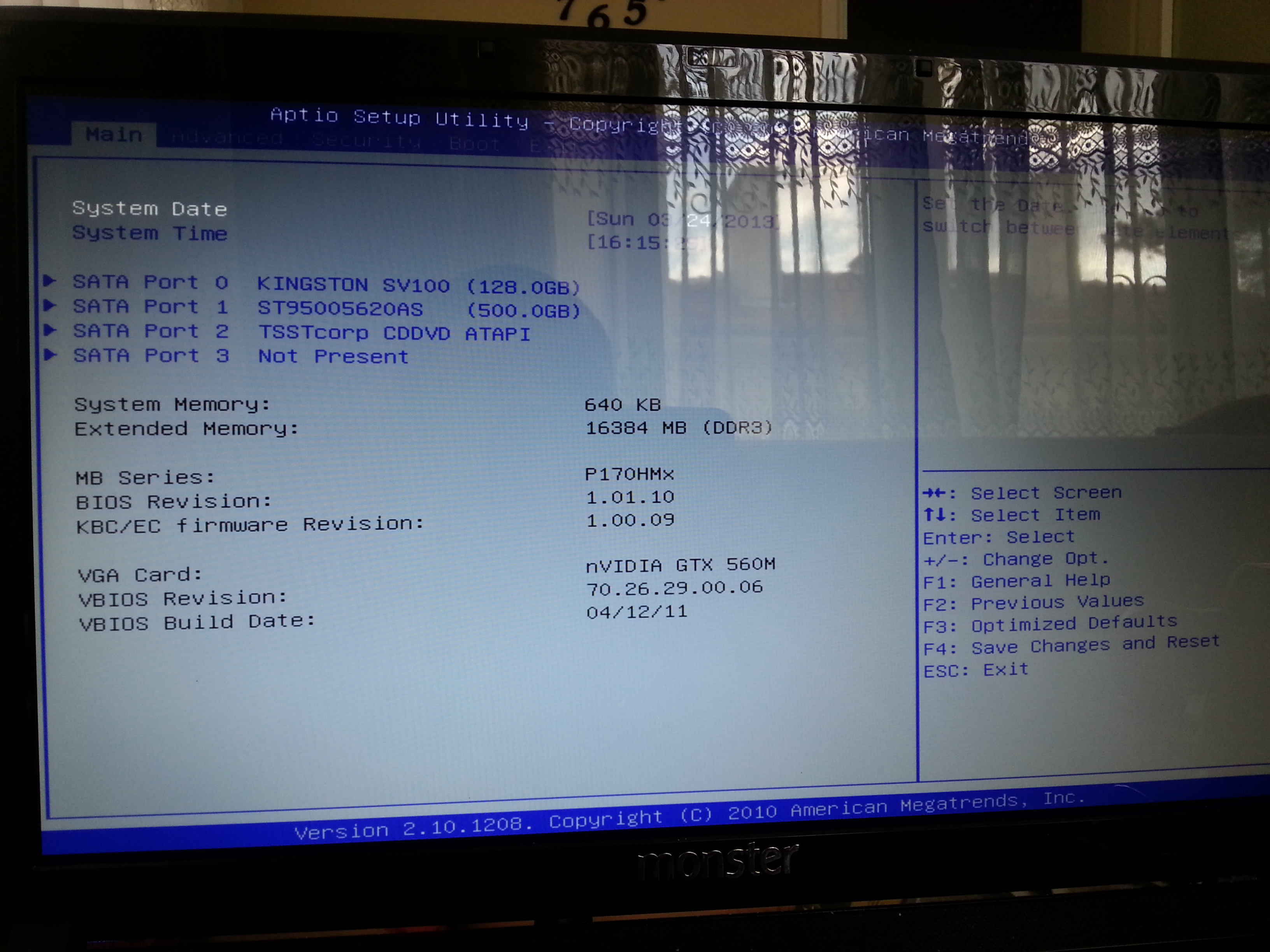

ömür bey iyi günler. en sonunda laptobumu aldım ve ssd ye temiz bi win7 kurdum ancak UEFI boot işinide bir deniyeyim diye düşündüm. ilk sayfadaki Ms-1762 kasalar için olan bios resminde bendeki arasında tarih olarak fark var ancak bios sürümü ve EC sürümü sanıyorum aynı.
boot mode kısmındada UEFI yada Legacy seçebiliyorum.
yani yazan tarih güncel olmasa dahi sürümler güncel olduğu için bundan sonraki adım olarak. USBye bootable bi Win8 64 bit isosu koyup. ardından boot device priorty den USB HDD yi ilk sıraya getirip. boot mode danda UEFI seçip. USB belleğimi takıp ardından normal bir şekilde SSD ye format atacağım değil mi?
adını tam hatırlıyamadım bir ayar kısmında AHCI olarak mı bırakacağız? RAID gibi başka seçeneklerde var ancak başka ssdm olmadığı için sanıyorum raid seçmenin manası yok.
birde halihazırda bekleyen 750 gb lik mekanik HDD mi şu intel smart response teknolojisi kullanarak nasıl hızlandırabilirim?
------------------önemli not: bana vaad edilen parçalardan ufak değişiklikler yapılmış kingstone hyperx ssd yerine corsair force gs ve ramlerdeki 4*4 cl9 yerine 2*8 cl11 ramlerin takılması gibi. vaad edilen parçalarla değişikliği için ürünü teknik servisemi getirmem gerekiyor? (ana mağazanın yanındaki servis)

Orijinalden alıntı: Kavil
Orijinalden alıntı: omur@fokusshop.com
Sn. Kavil,
EC sürümünüz aynı sürüm olduğundan dolayı endişelenmenize gerek yoktur. Date table muhtemel değiştirilmediği için bu şekilde görmeniz olasıdır. Web sitemiz üzerinden dilerseniz düzenlenmiş halini temin edebilirsiniz. UEFI destekli Windows kurmak için bahsettiğiniz adımlar gayet doğru. Sadece SATA Mode ayarını AHCI de kalması gerekmekte.
SRT desteği için yapmanız gerekenler şunlardır;
*UEFI kapalı, Legacy açık
*Sata Mode RAID olmalı,
*Herhangi bir RAID kontrol aktifleştirilmeden Windows 7 yada 8 sürümü mekanik diske kurulmalı,
*Windows kurulduktan sonra sürücülerinizin arasından IRST sürücüsü yüklenmeli,
*Yüklenen programdan SRT teknolojisi aktif hale getirilerek 64GB ön bellek aktif olmalı.
İstemiş olduğunuz donanım özelliklerin değiştirilmesi ve benzeri işlemleriniz için ana mağazamızdan temsilci arkadaşlarımızla görüşebilirsiniz. Size uygun yönlendirmeyi yaparak gerekirse parça değişimlerini yaptıracaklardır.
Saygılarımla,
< Bu mesaj bu kişi tarafından değiştirildi omur@fokusshop.com -- 26 Mart 2013; 0:10:22 >
