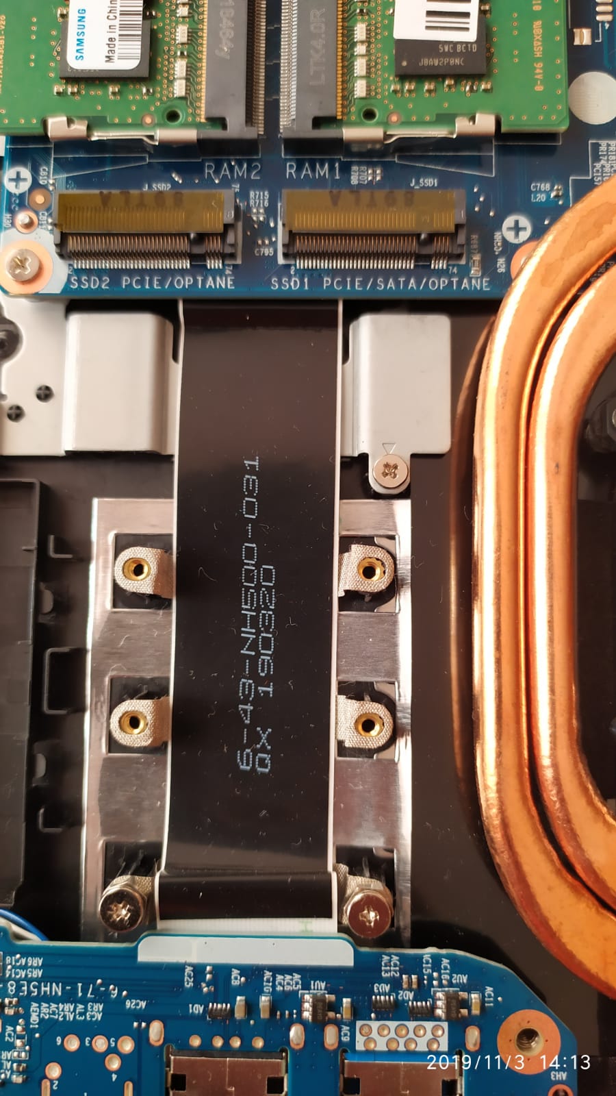

Orijinalden alıntı: yagiz456
merhabalar. bilgisayara ssd takmak istiyorum. almak istediğim ssd benim bilgisayara uygunmudur?
https://www.akakce.com/ssd/en-ucuz-samsung-1-tb-970-evo-plus-mz-v7s1t0bw-m-2-pci-express-3-0-fiyati,424869741.html
hocam uyar 2 tane m2 ssd yuvası boş görünüyor
bu arada aldiniz mi
