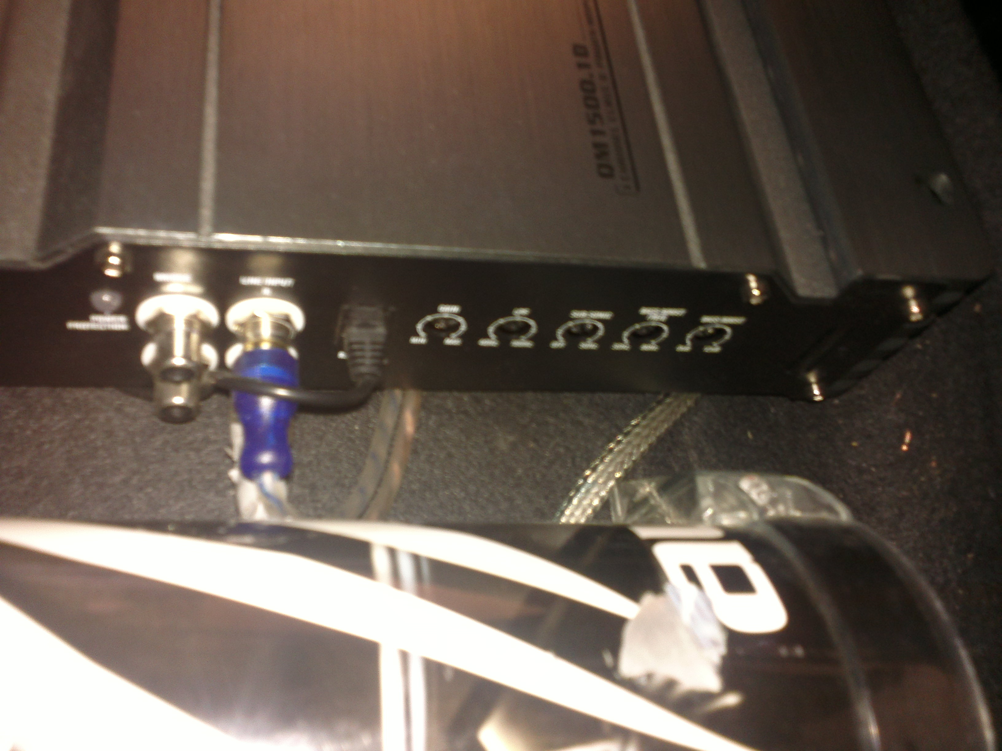

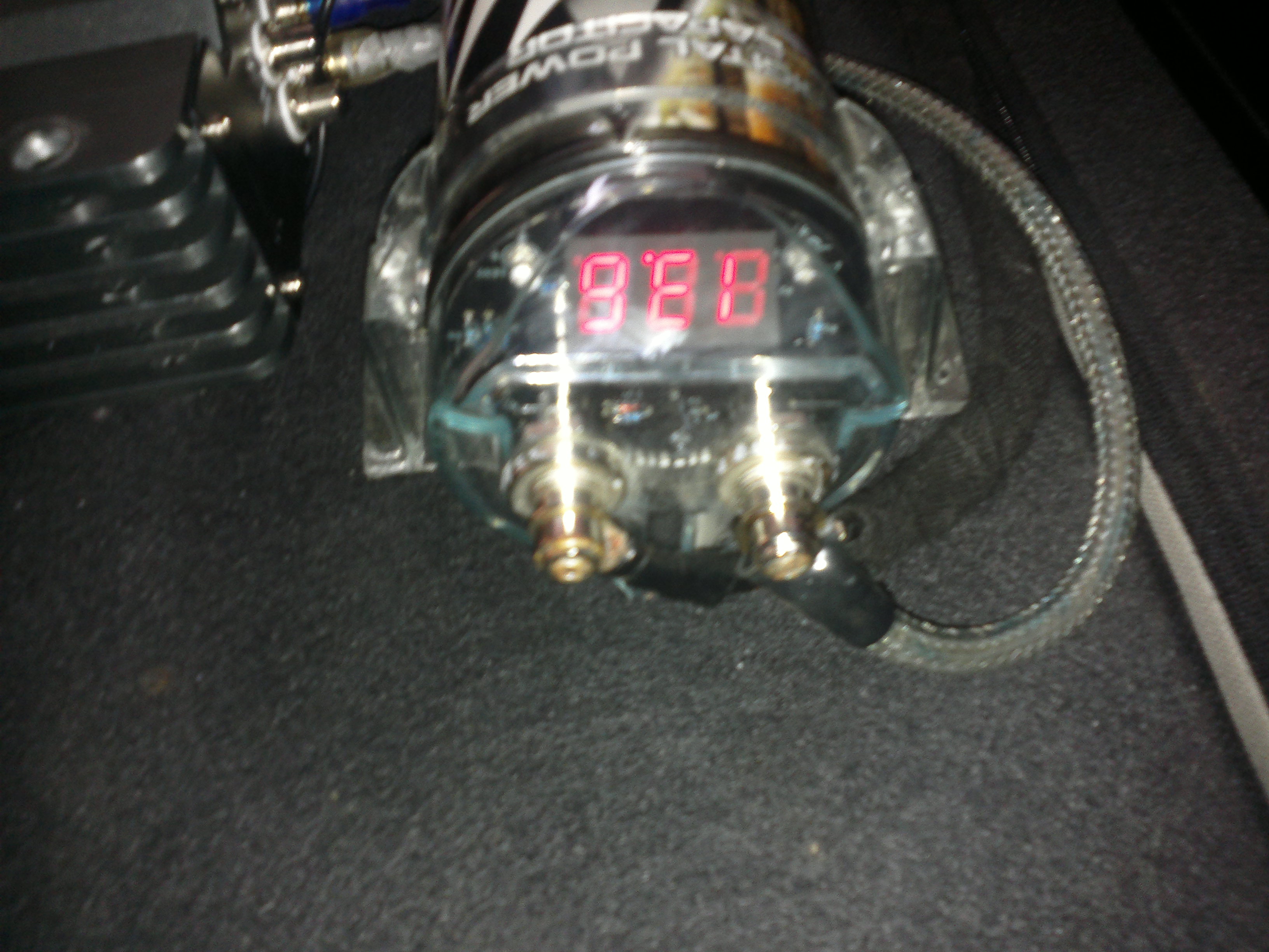

arkadaslar suan q-line 1500.1 mono amfım var 2 faradlık kapasıtorum var kapasıtorden mono amfıye gelen kablolar degıstı fakan bass controlden 5 de 1 den fazla actıgımda bassı amfı korumaya alıyor kendını amfının uzerınde sub sonıc gaın vs ayar kısımları var tatlı bass olmasını ıstıyorum ayarları nasıl olmalı burak akrdesım ozellıkle senden beklıyorum yardım aküyüde degistirmiştim daha 1 ay olmadı 82 amper akü taktım 0 acaba aküyle kapasıtor arasındakı kabloları degıstırsem sorun cozulurmu kapasıtorden amfıye gelenler degisti daha az kesme yaptı ve aradan kapasıtoru cıkarsam nasıl olur uzerındekı voltaj degerı 9 a kadar dusuyor teyp kapalıyken 14.3 - 14.5 oluyor ayrıca 1 ohm da calısıyor suan 2 ohm yapsak ne gıbı faydası zararı olur bıze onu merak edıyorum simdiden tesekkurler

Hocam sadece bu resimler değilde sistemin komple resmini çeksen sana zahmet. Aküden gelen kablo,sigorta ,kapasitörden amfiye giren kablo, amfinin ayar kısmı.
Birde mono amfinin üstünde sigorta var mı? Sigorta yoksa ekstra sigorta girmek lazım mono amfiden sonra.
Kapasitör kısmını dağıtıcı olarak kullanmak yerine 2 tane dağıtıcı blok alıp aküden gelen kabloyu ve ana şase kablosunu diğer dağıtıcıya girip amfi ve kapasitörün artı ve eksilerini dağıtıcılara bağlamak daha iyi olabilir.

aksama atıyım butun resımlerı dedııgn gıbı blok gıbı bısey var 1 kablo gırıyo 2 tane cıkıyo 2 tane bundan var aksama buutn resımlerı atıyım yardımcı olabılırsın umarım cok canımı sıkmaya basladı

en sondaki koltugun altında kalan kısım baya bı elden gecmesı lazım denizlide dun 3 yere gıttım 1 tanesı kablo setını komple degıstırelım dedı q line 8 ga kablo gosterdı cozulur dedı 2. si 6 ga kablo setı gosterdı yada saselerıne bakarız dedı 3.süde elimde buna gore kablo yok dedı oturduk cay ıctık :D sonuc olarak hepsı kablodan dıyor zaten mono amfının ledlerı cok yanıp sonuyor bellı yanı yeterli elektrik gelmedigi ben buna 4 ga lık 2 . bi kablo ceksem aküden sorunum cozulurmu yoksa 150 200 tl bayılıp kablo setınımı degıstıreyım aküsü 0 takıldı daha 2 haftalık en fazla 82 amperlik simdiden tesekkurler

Mono amfi aku arasindaki sigorta patlak onu degistirin varsa imkan amperini yukseltin. Mono amfiye dikkat edin akuyu bosaltir. Fazla kurcalamadan bi seferde halletmeye calisin.

patlak derken 2 gun once gıttım kontrol ettırdım hıc bı seyı yok dedıler ayrıca sorunuda cozduk 2 3 kablo cıkardılar fazlalık olan yerıne 1 kablo takıldı 2 mt kadar aracın govdesınden sase almıslar yada onun gıbı bırsey suan hıcbır sıkıntım kalmadı bass amfısınde en ufak kesılme vs kalmadı son ayarında bıle :) tesekkurler herkese yenı resımler yakın zamanda paylasırırm vıdeo da olabılır ıyı gunler cumleten :)

hocam kablo seti çok ince gibime geldi imzanızdaki sistem için. en az 4 ga kablo lazım o subwooferla amfiye.temizinden de 200a sigortalık. aman dikkat edin :)

o resımler eskı suan mono amfıde 4 ga stereo amfıde 6 ga mevcut o konuda sıkıntım kalmadı cok sükür sıgortaya baktırdım bugun yıne bıseyı yok onun dedıler
