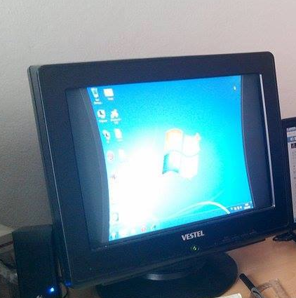

nasıl düzeltiliyor peki bu saat frekansı hocam video atıyorum bu arada daha ayrıntılı görmeniz açısından

autoya basıp verdiğiniz linke gittiğimde sizin seçmek için linkini attığınız 2 görseldekine benzer bişey olmadı normal beyaz bie ekran cıktı hocam buyrun görselini ekleyim
Bu mesajda bahsedilenler: @M4M00D
not: dalgalanmalar sadece koyu tonlarda olmaya basladı acık tonlu ekranlarda dalgalanma kesildi

bu arada monitör arızasının kralını yaşamış biri olarak ufak bir anımı paylaşayım yıllar yıllar önce ( ilk-orta okulun tamamı ve lisenin başlangıç seneleri ) kullandığım bir tüplü monitör vardı uzun süre hiçbir problemi yokken birden şöyle çılgın bir hale büründü yıllarca da öyle kullandım açıkçası o siyah olan alan gidip geliyor saniyelik bazen düzeliyor genelde böyle durmadan git gel yapıyordu aşırı sinir bozucu bir durumdu keşke sadece dalgalanma olsa ekran komple dalgaydı benim
