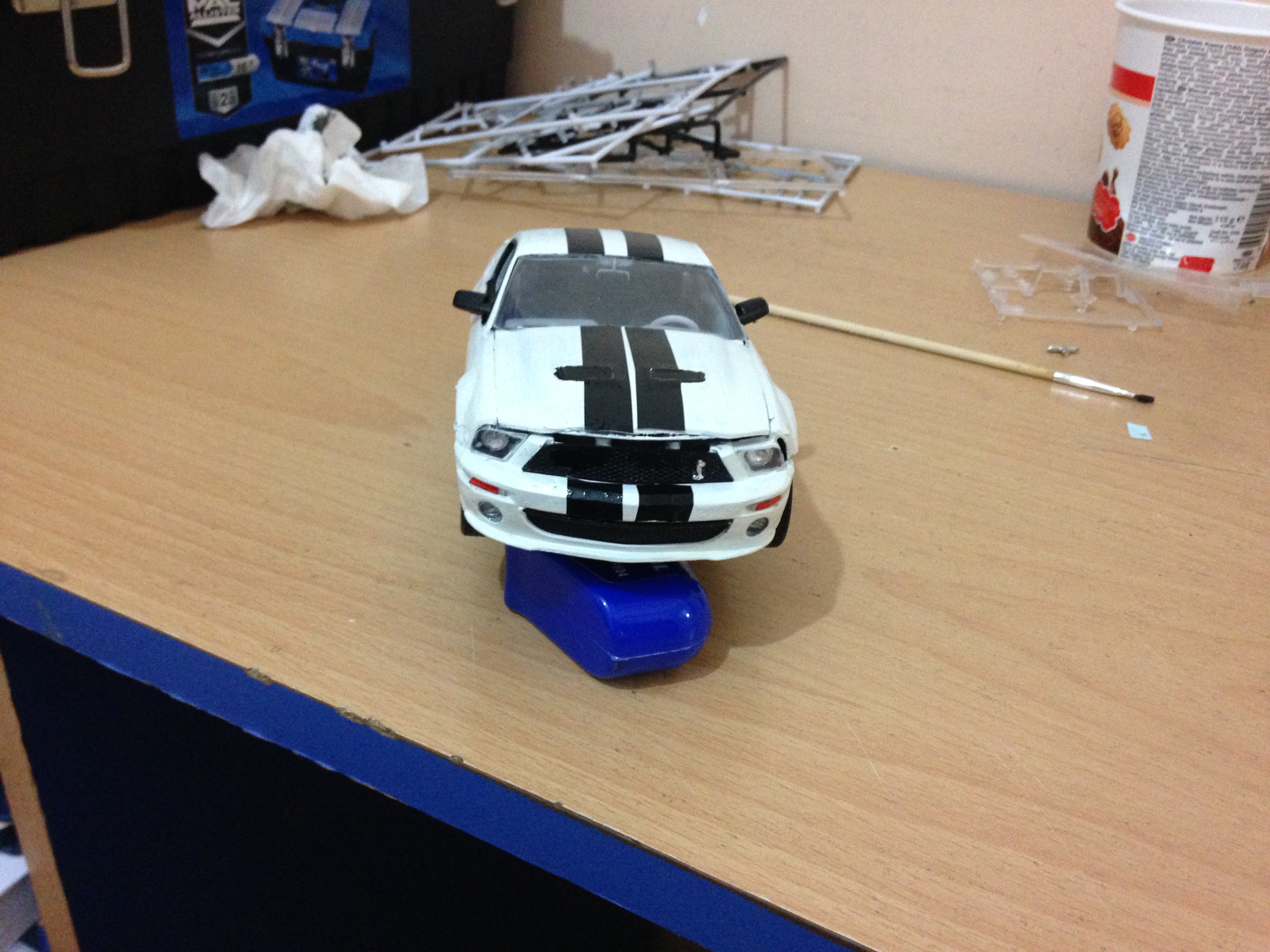

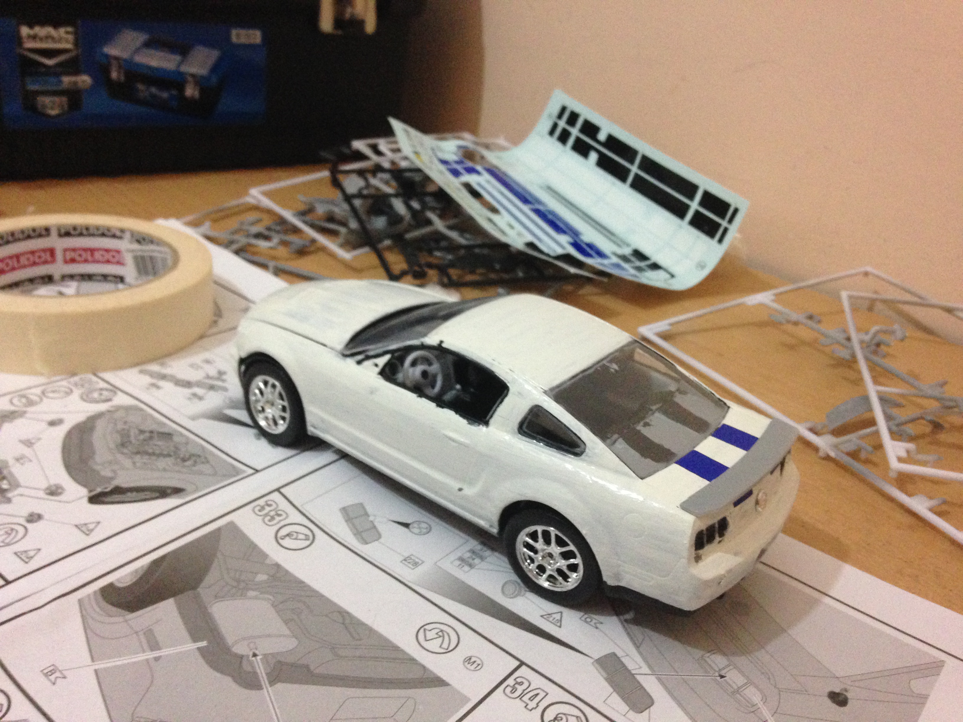

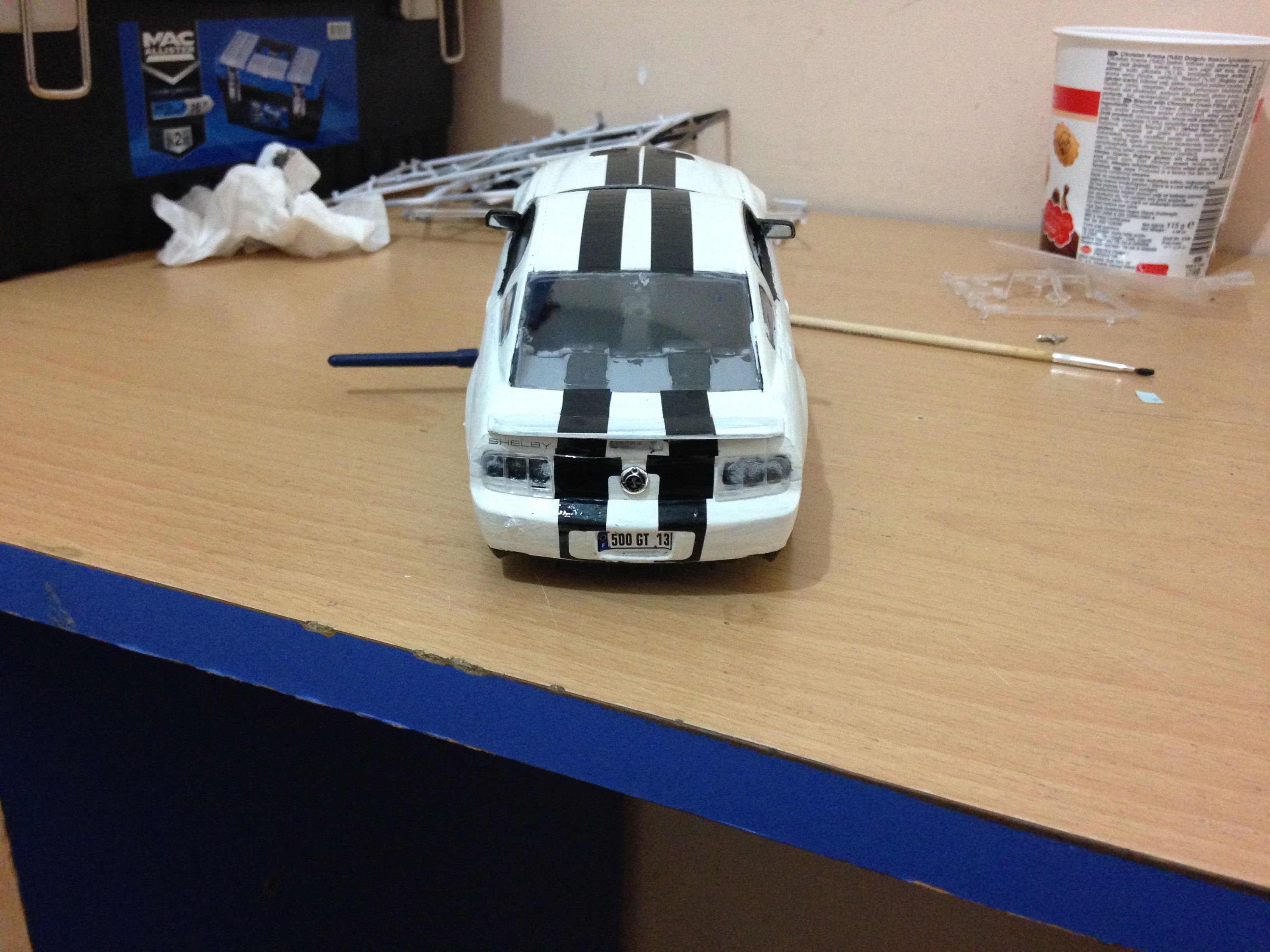

sizin paylaşımlarınızdan etkilenip bende model araba yapmaya başldım. ilk yapışımda mustang aldım. sprey kullanmadan kaputu yaptım berbat oldu haliyle. size danışmak istediğim bir iki şey var. mümkünse cevaplarsanız çok sevinirim....
- ufak parçaları boyadıktan sonra yerine yerleştirirken kullandığım revell marka yapıştırıcı boyayı bozuyor ve renkleri birbirine giriyor. bu neden kaynaklanıyor olabilir?
- örneğin camların kenarlarını boyamak için maskeleme yapıyorum yine de kaputta ki renge bulaşıyor. mümkünse maskelemeyle ilgili püf noktaları varsa paylaşabilir misiniz? örnek resim olursa çok işimize yarar :)
- air brush hakkında ne düşünüyorsunuz? ben sipariş verdim heveslenip :) kullanıyor musunuz? yoksa sprey boyalar yeterli midir?
- boyaları kullanmadan önce tinerle yada alkol ile seyreltip mi kullanıyorsunuz? yoksa direk astardan sonra sürüyor musunuz?
şimdiden vereceğiniz cevaplar için teşekkür ederim.
yaptığım ilk modelin resimleri :) hiç bir şeye benzemedi ama devam edeceğim :)

11 yıl
Orijinalden alıntı: gucluturkoz
İlk denemelerde iyi sonuç alamamak çok normal, benim de ilk başlarda batırdığım çok model oldu Zamanla bazı şeyleri tecrübe ede ede geliştiriyorsunuz.
Yapıştırıcılar boyayı çözüyor, o nedenle mümkün mertebe az yapıştırıcı kullanarak yapıştırmak lazım. Eğer yine de bozulursa yapıştırıcı kuruduktan sonra boyayı düzeltmek için bozulan yerlerin üzerine yeniden boya yapabilirsiniz.
Diğer bir seçenek çok ufak parçaları boyamadan önce birbirine yapıştırıp boyasını sonra yapmak.
Diğer bir seçenek daha var, Revell'in kullandığınız yapıştırıcısı biraz yoğun, bulaşmaya, hata yapmaya müsait bir ürün. Ben yapıştırıcı olarak Tamiya'nın ekstra ince yapıştırıcısını kullanıyorum, çok daha iyi sonuç veriyor, kullanımı da çok daha rahat, tavsiye ederim : Ürün linki
- örneğin camların kenarlarını boyamak için maskeleme yapıyorum yine de kaputtaki renge bulaşıyor. mümkünse maskelemeyle ilgili püf noktaları varsa paylaşabilir misiniz? örnek resim olursa çok işimize yarar :)
Maskeleme bantını cama çok sıkı yapıştırmanız lazım, hiç hava kalmayacak şekilde. Kenarlarının iyice cama oturması için fırçanın sapını kalemle çizer gibi üzerine hafiften bastıra bastıra sürterseniz iyice sağlam yapışır. Bir de boyayı inceltmeden sürün, boya ne kadar ince olursa bantın altına sızma ihtimali de o kadar artar. Hatta bir miktar boyayı ufak bir kaba alın, biraz bekletin, kurumaya başlayıp iyice yoğunlaşsın (açıkta biraz bekleyince oldukça kıvamlı hale geliyor), öyle kullanın.
Diğer bir seçenek ise maket bıçağı ile çizerek boyama, düzgün yapıldığında çok daha iyi sonuç veriyor ve banttan çok daha güvenli. Konudaki Porsche 930'un yapımında bu tekniği anlatmıştım, (3.sayfada) buraya da yapıştırayım tekrar, hem gövde üzerinde, hem de camda bu tekniği kullanmak mümkün :
Gövde üzerindeki cam çıtalarını, diğer detayları boyayacağız, sağ ve sol camların çerçeveleri ile başlayalım :
Arka taraftaki spoiler ve ızgarayı da yarı mat siyaha boyuyoruz :
Ön cam çerçevesi de hazır :
Şimdi fotoğraflara bakınca fırça ile yapılan bu boyamalarda nasıl böyle dümdüz, sanki cetvelle çizilmiş gibi boya yapılabileceğine gelelim. Elleriniz ne kadar hassas olsa da, titremese de normalde fırça ile bu kadar düz çizgi şeklinde boyama yapmak imkansız. Hat sanatçısı falan olmanız lazım
Bu işin sırrı şu, bu şekilde boyayacağınız detayların sınırlarını maket bıçağı ile kesiyor, çiziyorsunuz. Maket bıçağını modelin üzerinde kaydırarak boyayacağınız detayın şeklinde dümdüz çizgiler şeklinde kesikler yapmak mümkün. Çok derin kesmeye gerek yok, bıçağı hafifçe bastırıp çekerek hafiften çizmeniz yeterli. Aşağıdaki gibi mesela, oklar ile gösterdim, kesikleri görebilirsiniz :
Bu kesiklerin faydası şu; fırçaya boyayı alıp bu kesiklere yakın şekilde yavaşça sürdüğünüzde bunlar boya için bir kanal görevi görüyor, boya çizginin içine dolup orada kalıyor, çizginin arkasına taşamıyor. Bu sayede kestiğiniz hat boyunca uğraşmadan, zahmete girmeden rahatça dümdüz boya yapabiliyorsunuz. Yukarıda çizdiğim detayların boyanmış hali :
Sadece el hassasiyeti ile bu kadar düz boya yapmak çok çok zor, bu şekilde hem çok düzgün hem de çok uğraşmadan bu tarz detayların boyasını yapmak mümkün.
Bir ara ben de düşündüm air brush olayını, sonra vazgeçtim. İşi oldukça kolaylaştırıyor ve hata ihtimalini azaltıyor ama hava kompresörüydü, temizliğiydi, tineriydi, uğraşmak istemedim. Spreyler de konuda gördüğünüz üzere oldukça güzel sonuç veriyorlar.
Her zaman değil, eğer boya çok yoğunlaşıp kullanılamayacak kadar katranlaşmamışsa inceltmeye pek gerek olmuyor.
Rica ederim Önceden de yazdığım gibi ilk denemelerde iyi sonuç beklememek lazım, zamanla ustalaşırsınız.
