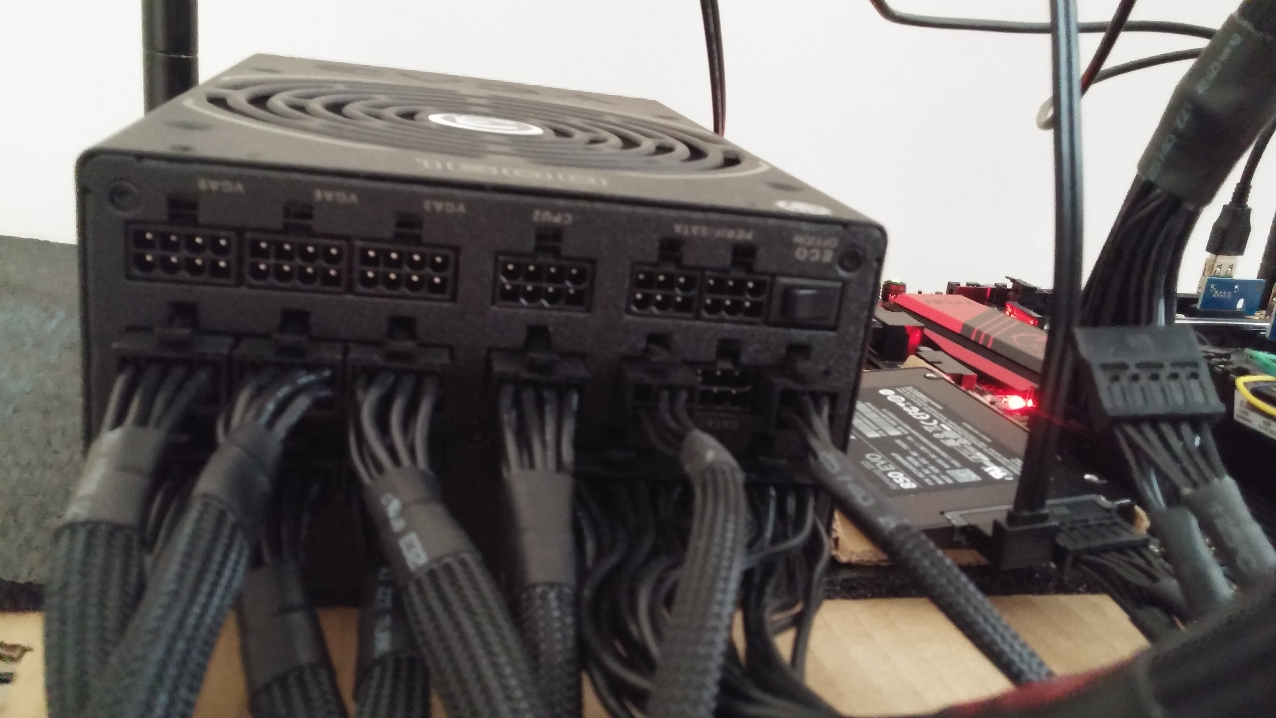

Benim psu asağidaki gibi. 9tane vga slotu var 8 pinli 1 tanade boşta cpu slotu var oda 8 pinli. Ben psuya 5kart nasil baglarim? Nicehash hala coinleri gondermedi ...
8 yıl
Molex kabloları yada sata kabloları 8pine dönüştürücüler var onlardan alabilirsin.

8 yıl
Orijinalden alıntı: apollonx
https://www.newegg.com/Product/Product.aspx?Item=N82E16812400105
Hocam ürünün yanında bir ucu 8 pin diğer ucu 6 pin olaran kablolarda var. Ama psu üzerinde 6 pinli yerlerde sata yazıyor. Orada gelen güç ekrankartı için yeterli olur mu ? Sıkıntı çıkarır mı bilmiyorum. Ekstradan 1 tane 8pinli yer boş fakat ondada cpu yazıyor. Pek fazla anlamadığımdan ister istemez biraz tedirgin oldum.
8 yıl
Bildiğim kadarıyla; Sata yazan çıkışda 12v kanalını kullandığı için herhangi bir sorun oluşturmaz ve toplam kapasiteden yer. 12v kanalından kaç watt çıkış veriyor psu'nuzdan kontrol edip karar verebilirsiniz.
