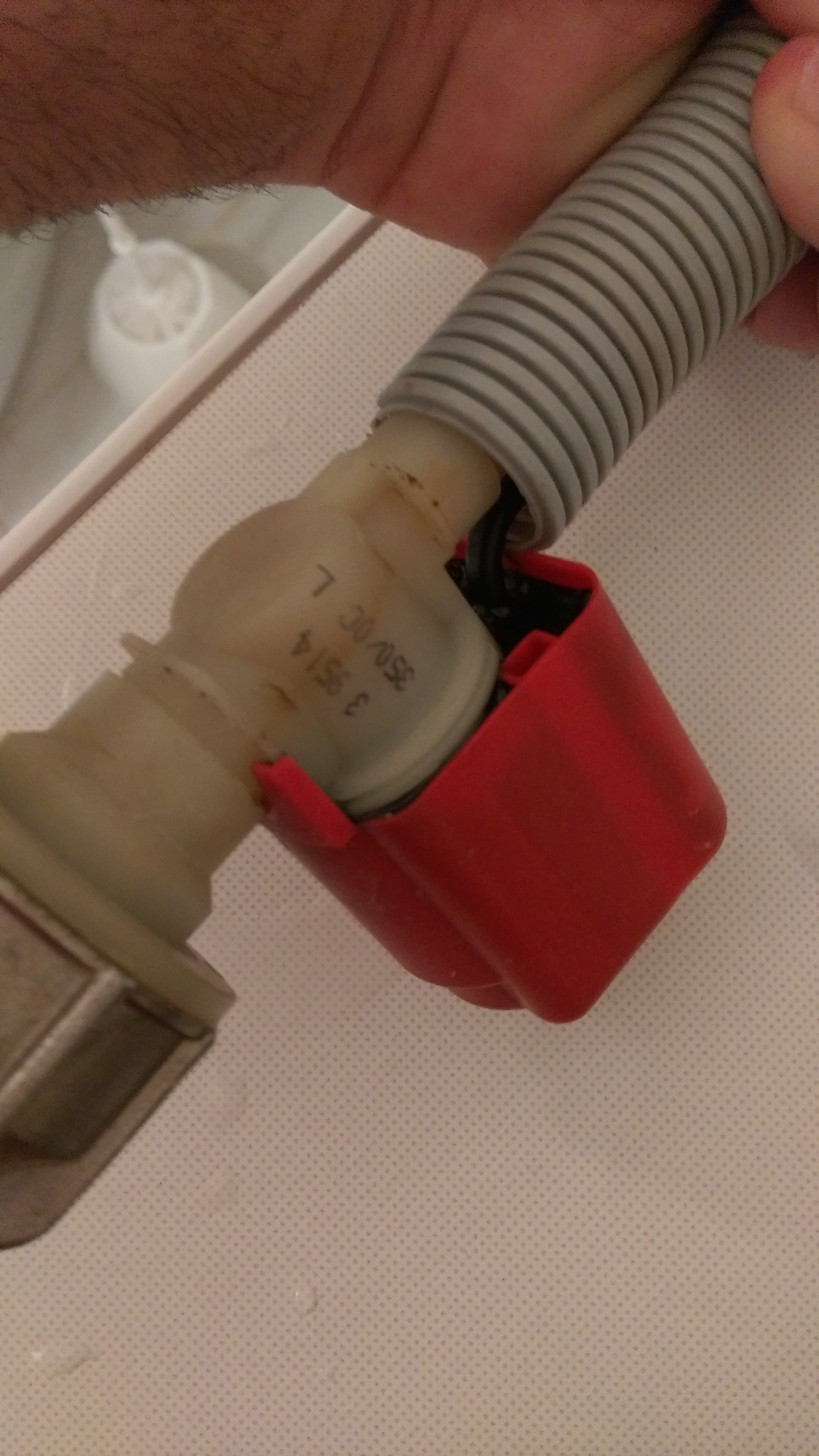

Makinenizin su giriş hortumu patlamış ve aquastop sistemini bloke etmiş gibi gözüküyor. Aquastop hortumu komple değiştirdiğinizde sorun çözülecektir.

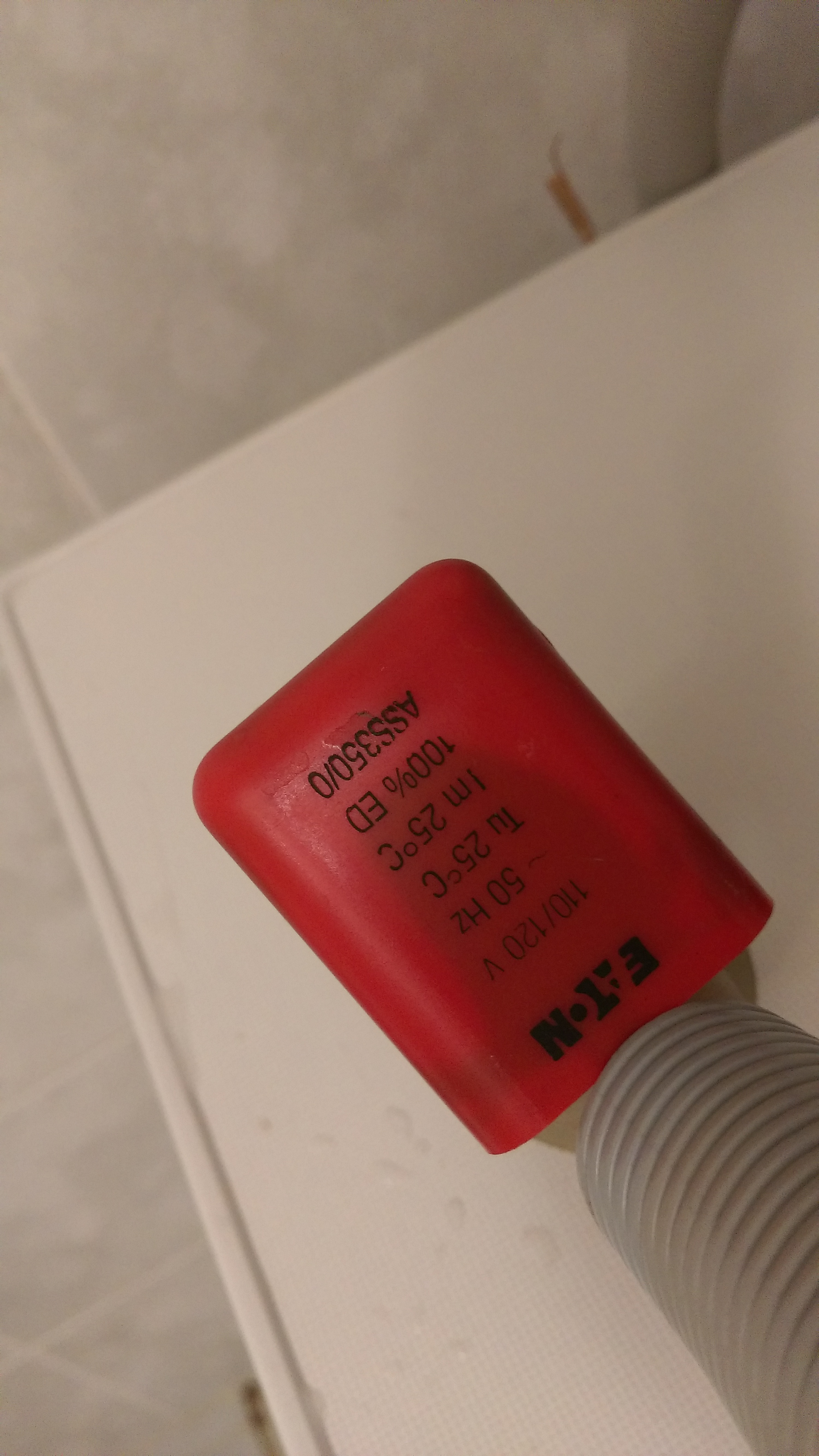

eyyvah eyvah.. vallahi internette 1-2 sitede miele aquastop hortum diye ingiltere fiyatları var, 120 pound civarı. açıp baktım, içinde Eaton marka elektronik var benimkinin. bir de kablo gidiyor makineye.. herhangi bir aqua-stop hortum olur mu bilmiyorum. miele alacaksak yandık yani..
fakat, yerdeki su köpüklüydü.. içerde başka bir hortum patlayıp/ya da çıkıp aqua stop devreye girmiş olabilir mi?
gerçi aqua stop da sadece su alma hortumuyla alakalı gibi duruyor..
ya da makinede sensör var, makine tabanı ıslandı diye mı acaba? olabilir..

Ustad herhangi bir aquastop uyar buna zaten bbildiginiz ventil oluyor onunyerine guzelce bantlarsiniz fotograflarini cekseniz ayrintili daha iyi yardimci olunur
10 yıl
Vallahi aqua-stop unitesi bu.. ama ben hala bu kopuklu suda kaldim. Makineyi on taraftan acip bir altina bakacagim kacak macak hortumlara. Tabii bir sey gorursem.
