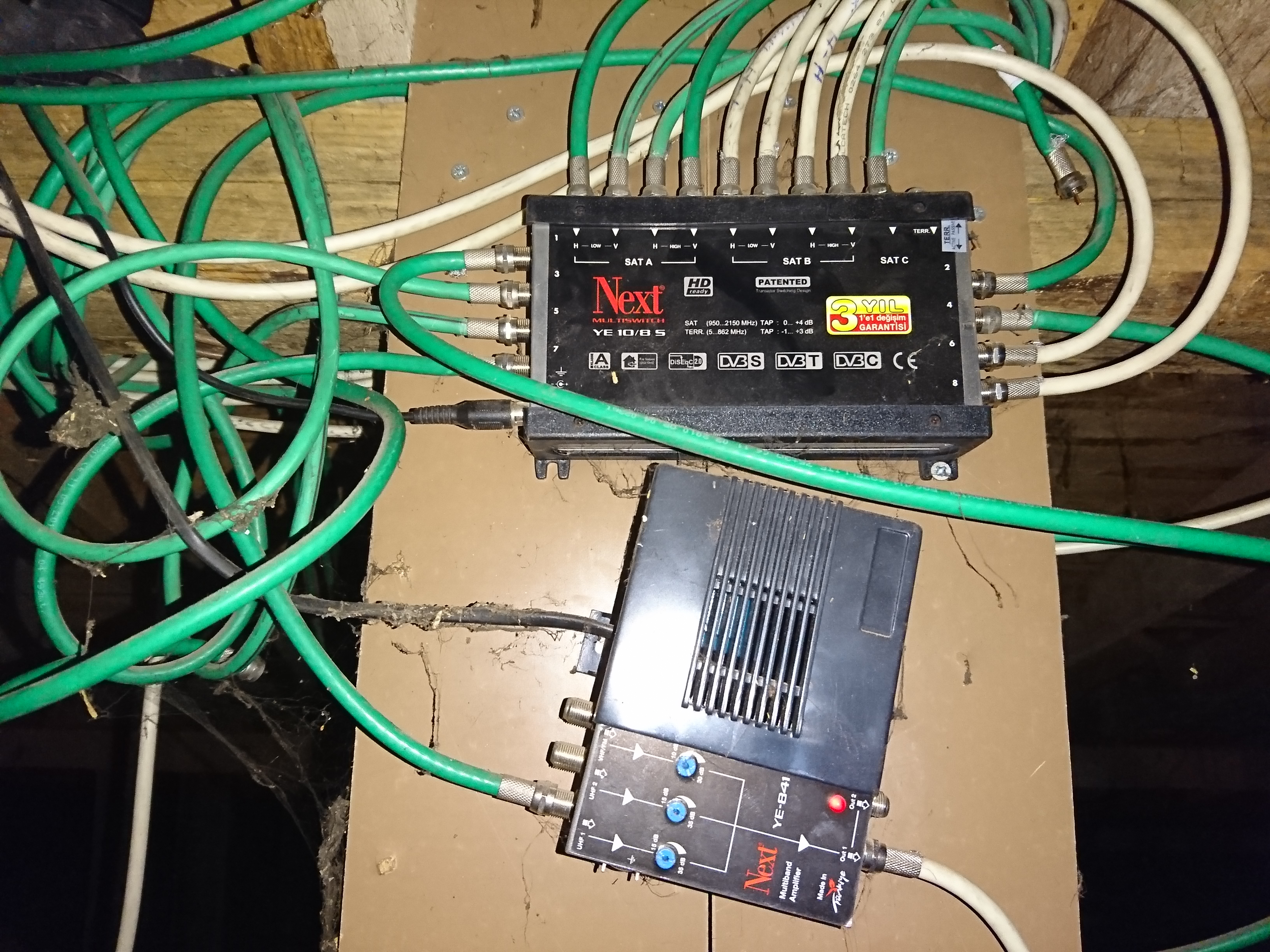

4 daireli bir binanın 4 numaralı dairesine taşındım.
Dairede iki odada uydu prizi var.
Prizleri açarak fiziki kontrollerini yaptım.
Dahili uydu alıcılı vestel tv yi kurdum.
Harici alıcılı (hometech ht1010) tv ye sinyal alamıyorum.
-Binanın tesisatı da 4 yıllık.
-Kendi kablolarım da yeni.
-Benden önce oturanlar iki tv sorunsuz kullanmış.
-Tesisat resimde görüldüğü gibi.
-Bir çok kombinasyonda ayar denedim ama sinyal alamadım.
(lnb gücünü kapalı yaptım otomatik yaptım 13v 18v denedim. Diseqc 1.0 lnb1 denedim lnb2 denedim hatta diseqc 1.1 de denedim.
Hiç birini denemediğimi varsayın bu uydu alıcısıyla nasıl ayar yapmalıyım?
Tesisatta mı, ben de mi, sistemde mi sorun var acaba?
#Sinyal alamama nedenim ne olsa gerek?
< Bu mesaj bu kişi tarafından değiştirildi keyifdoktoru -- 9 Kasım 2017; 23:0:47 >

Bir kere masraf yapıp ve bir daha arkasına bakmak istemediğim düzgün bir sistem istiyorum.
1. 20 çıkışlı santral almam gerekiyor. ileride çatı da tv izlemek için.. Marka model önerir misiniz?
2. 4 uydu izleme faydası ne olacaktır?
3. 120 cm çanak alınması lazım. Bunlarda kalite vs var mıdır? Marka model boyut önerir misiniz?
4. Birde kablo tesisatını ben yapacağım için bağlantı işlemlerini ben yapabilir miyim ??
Teşekkürler.
1. Tekniksat markası iyidir. Kalitesi de iyidir. Servis desteği de iyidir. Firma ile görüşünüz. Belirttiğiniz çıkış sayılarında çeşitli ürünleri vardır diye umuyorum. Çıkışlar genelde, 8 - 16 - 24 - 32 şeklinde gidiyor galiba... Tek santral alınacağı için sonlu tipteki multisviç santral almalısınız.
2. kaç adet uydu izleyeceğinize kendiniz karar vermelisiniz. Bazı yayınlar, sadece belli uydularda var. Yani binanızda oturan sakinlerin özellikle izlemek istedi kanal varsa, o kanalların hangi uyduda olduğunu araştırıp, kaç adet çanak anten kuracağınızı belirlemelisiniz. Belirlenen çanak anten sayısına göre de, multisviç santral seçimi yapmalısınız.
3. Mega'nın 120'lik antenlerinin kalitesi iyidir. Erol Tatlıdil'in firmasıdır. Fabrikası da İzmir'dedir.
4. Kablolamayı kendiniz yapabilirsiniz. Dönüşler keskin yapılmamalıdır. Dışarıda kalan kablolar muhafaza altına alınmalıdır. Santral'dan çıkan kablo uydu cihazına kadar eksiz olmalıdır. Duvara takılan uydu prizi gibi elemanlar kesinlikle kullanılmamalıdır. Birde en önemlisi önceki mesajımda belirttiğim çaptaki kabloyu kullanmalısınız. Zira bir çok kullanıcı bu konuyu es geçtikleri için, en büyük sinyal kaybını kabloda yaşamaktadır. TSEK kalite belgeli kabloları kullanmaya özen gösteriniz. Uzun paso kaliteli F konnektörler kullanınız. Sviç dahil bağlantı işlemlerini kendiniz yapabilirsiniz. Quattro (otel tipi) LNB'den çıkan uçlar, multisviç santral'da aynı kodlanmış girişlere irtibatlanmalıdır.
Kolay gelsin.
