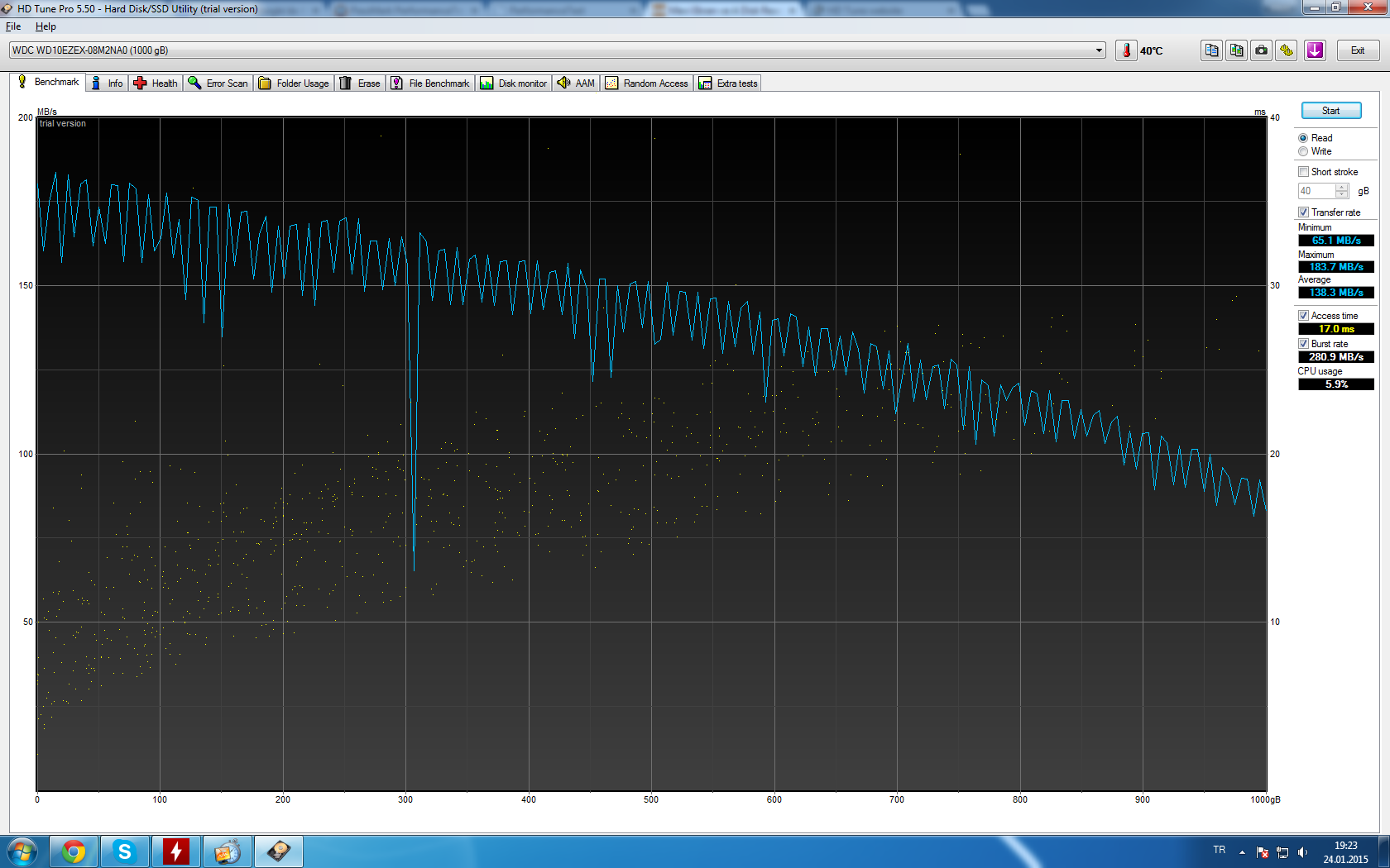

Hwmonitor ile ne yapacağımı pek anlayamadım fakat Hdtune'da bad sector taraması ve benchmark testi yaptım. Bad sector yok fakat benchmark sonuçları beni rahatsız etti.

Hwmonitor
Önce
Sonra
Performancetest Benchmark Sonuçları
HDTune
Error Scan
Health
Benchmarklar
11 yıl (3472 mesaj)
Voltaj değerleri optimal, işlemci sıcaklığı yükte sınıra yaklaşmış olsa da sınırlar dahilinde diyebiliriz. Yinede müsait bir zamanda fanı temizleyip yeniden termal macun uygulaması yapmakta yarar olabilir. Bu fan için olumlu olmaz ise ekonomik durumunuza bağlı olarak yeni bir fan ile değişim yapmanız yerinde olacaktır.
Diskin okuma yazma performansı, cpu yükü ve erişim süresi mükemmel denilebilecek bir seviyede. Uzun lafın kısası bu diskte problem görünme olasılığı son derece düşük görünüyor. Ancak; errorscan taramasını yeniden yapmamışsınız, bunu yapmadığınızdan speed map taramasınıda yapamadığınız için gönderememişsiniz, okul çocukları gibi biraz tembelliğie kaçıp zaten daha önce yaptığınızı göndermişsiniz . Errorscan ve speed map (speed map testi errorscanda START butonunun hemen altındadır ve speed map testi 10 sn sürer. Uzun süren errorscandır bunu anlayış ile karşılıyorum, mümkünse müsait olduğunuz bolca vaktinizin olduğu bir zamanda bu testi hdtune 5.5 ile tekrarlayıp gönderin.
Diskteki tek olası hata crc hatası olarak geçmiş, bunun en büyük sorumlusu ya kırık-bozuk veya yalama olmuş sata kablolarıdır. Düşük bir olasılıkta olsa devre kartından veya sata soketlerinden de kaynaklı olabilir. Size önerim en kısa zamanda diskinizin sata kablosunu yenisi ile değiştirmeniz olabilir ancak.
Bu değişim sonrasında problemlerin gidişatını izleyiniz düzelme olmamış ise yeni bir değerlendirme yapalım..Geçmiş olsun, kolay gelsin.
