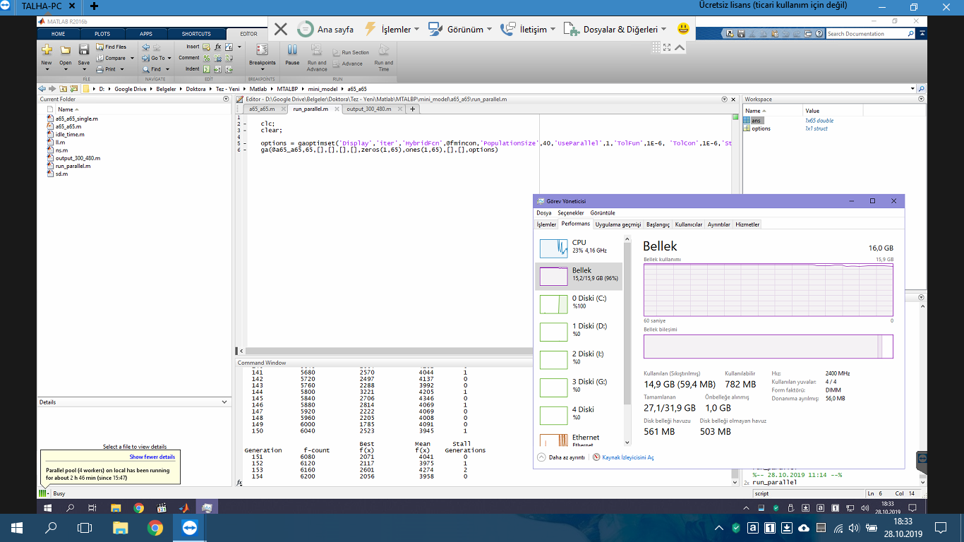

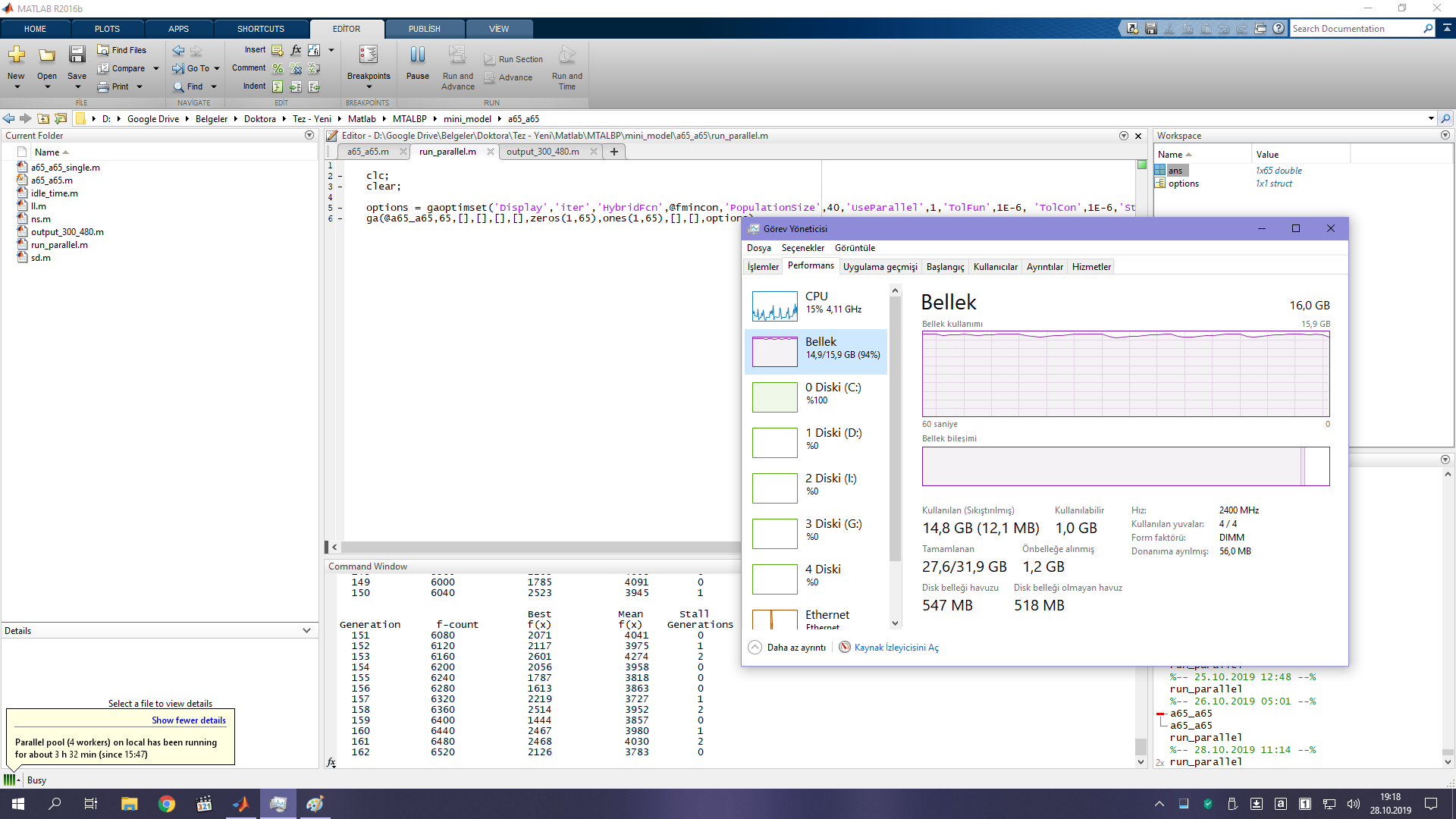

@turkuazim < Resime gitmek için tıklayın > Bu başladıktan 25 dakika sonra. Bilgisayar tam performans çalışıyor, ve dahası şansıma 90'ıncı iterasyon sonunda sonuç da buldu. < Resime gitmek için tıklayın > Bu benzer zorlukta başka bir output ile çözüm denemem, 2 saat 45 dakika sonrası çalıştıktan sonraki hali, kısa süre önce ram doldu ve işlemci kullanımı düştü, sanal bellek kullanmaya başladı. < Resime gitmek için tıklayın > Üsteki modelin devamı, 45 dk sonra, 45 dakikada sadece 8 iterasyon yapmış ram dolduğu için. Resimler üste, veriler matris şekilde giriyor, ancak GA olduğu için ve çıkan sonuç başlangıç noktasına bağlı olduğu için uygun cevabı 10'uncu iterasyonda da bulabilir, 90'da da 300'de de bulabilir. Daha basit bir output yani amaç fonksiyonu ile çözünce elimdeki en büyük veri 205'lik veriyi 20 dk'da çözüyor. Bu arada paralel hesaplama aktif ve 4. @xentios Kodum çok uzun bir kod, aradaki açıklama satırlarını kaldırsam bile 4900 satır tutuyor. Modeli küçük çaplı problemlerde denediğimde düzgün sonuçlar veriyor, bu yüzden çalıştığını biliyorum.
