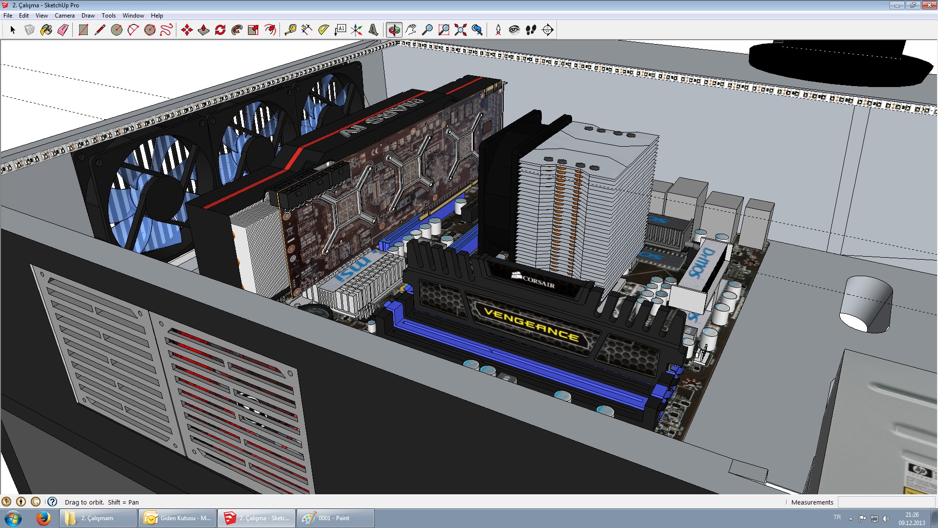

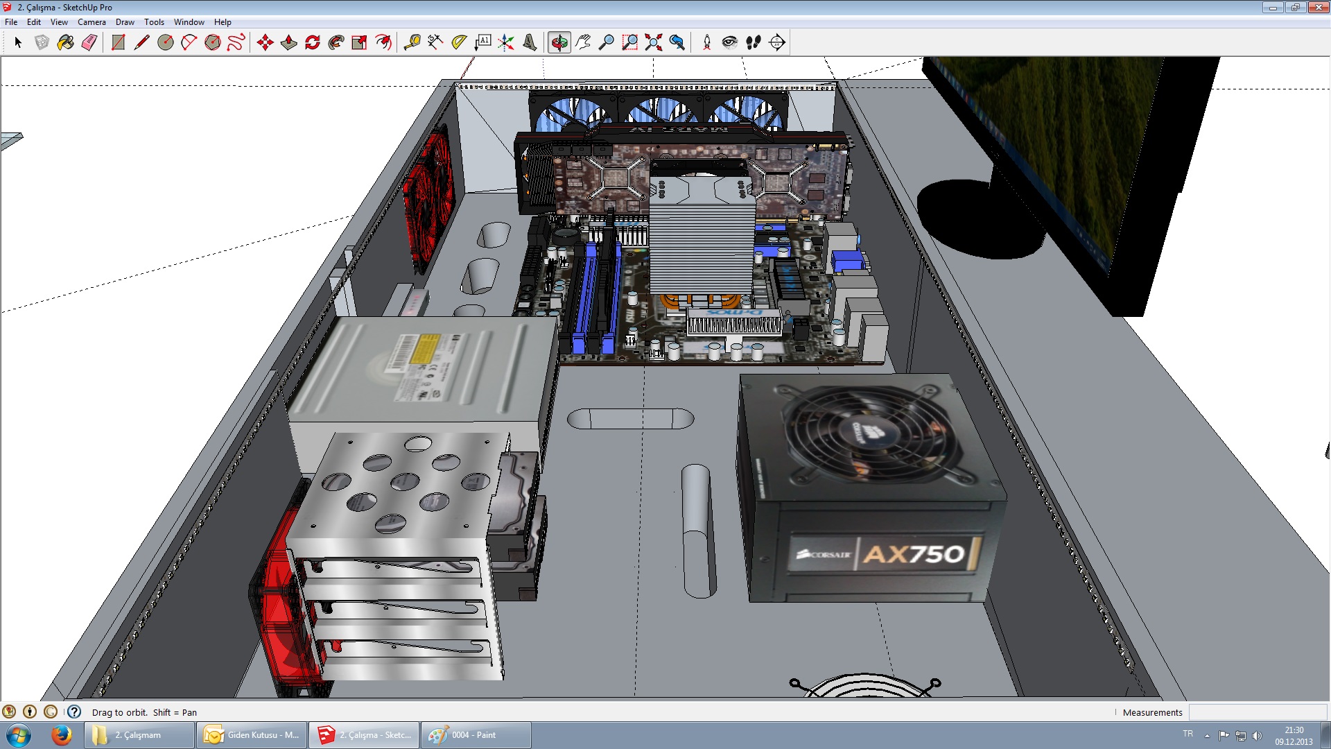

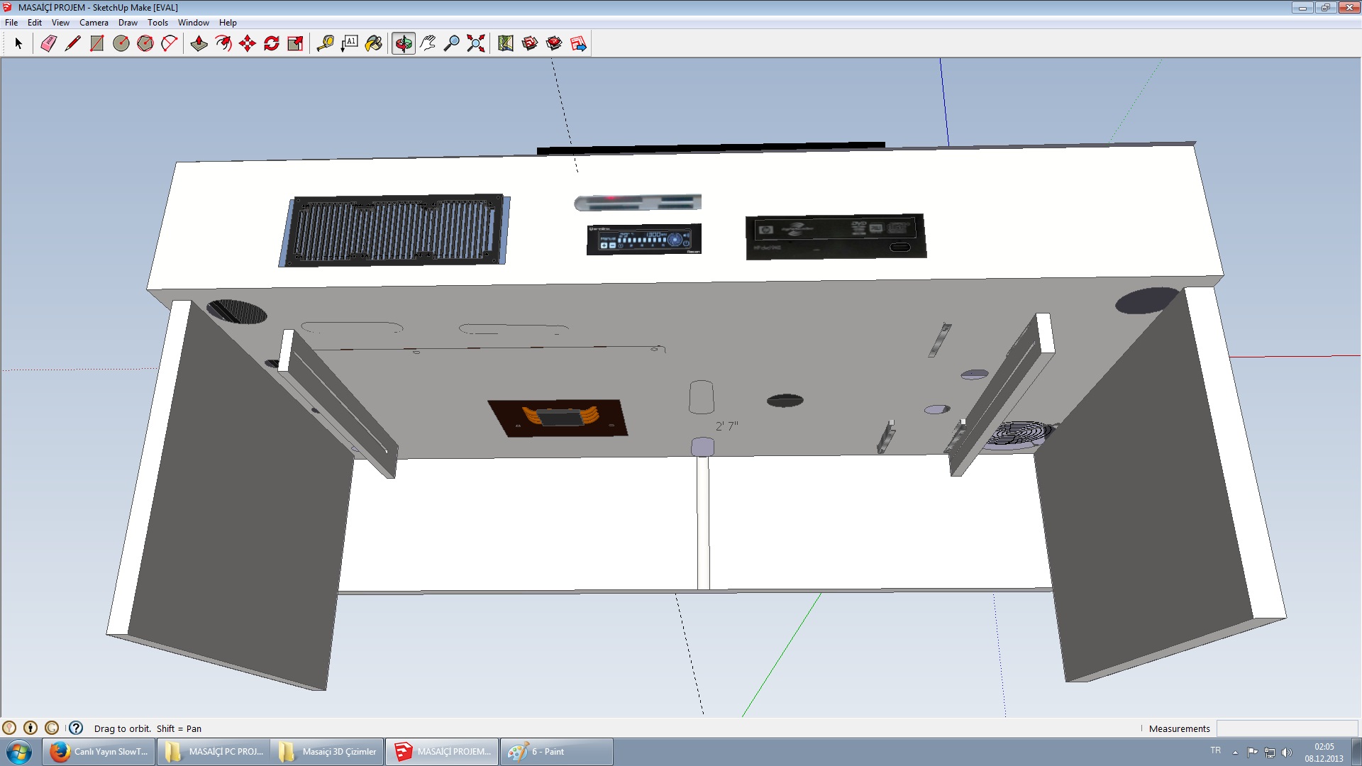

Merhaba Arkadaşlar,
Geçen sene yapmayı çok istediğim ama hayata bir türlü geçiremediğim Projem kaldı öyle. Sebebi ise; en az 1.5 metrelik SATA 3 kablosunu Türkiye'de bulamamam. Türkiyede biraz araştırdım ama maalesef satan bi yer yok. aslında Yurtdışından getirtme gibi bi durum da var ama onla da uğraşmak istemiyorum ki zaten kargosu ile birlikte çok pahalıya mal olacak. Kısacası bu işi şimdilik rafa kaldırdım.
Projemle ilgili olarak fikirlerinizi, düşüncelerinizi paylaşırsanız çok sevinirim.

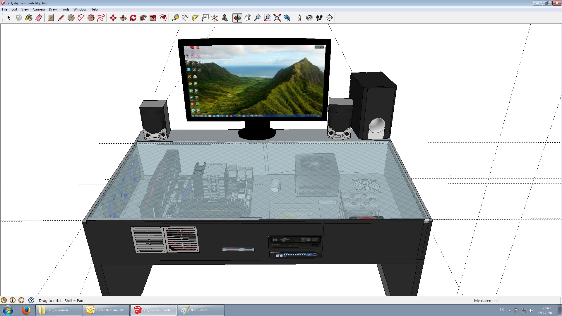

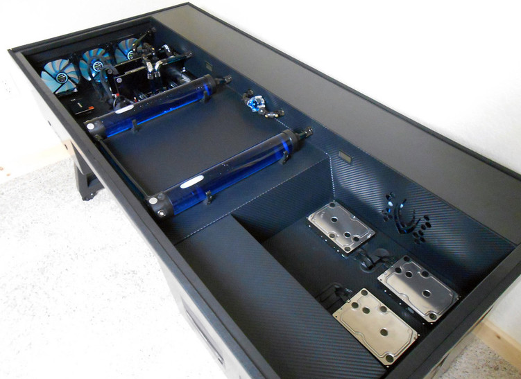

Kafamda tasarladığım PC full karbon fiberli resimdeki gibi bişey olacaktı. Tabi bu adam Sıvı soğutma kullanmış. Ben normal fan kullanacaktım.
BU ADAM 3 monitör olayına girmiş.. Böyle yapamam. Bu şekilde düşünüyorum TEK Monitör yeter. 3 Monitör olayı beni aşar.
Bu projem ile ilgili yorumlarınızı bekliyorum.
Çok teşekkürler....

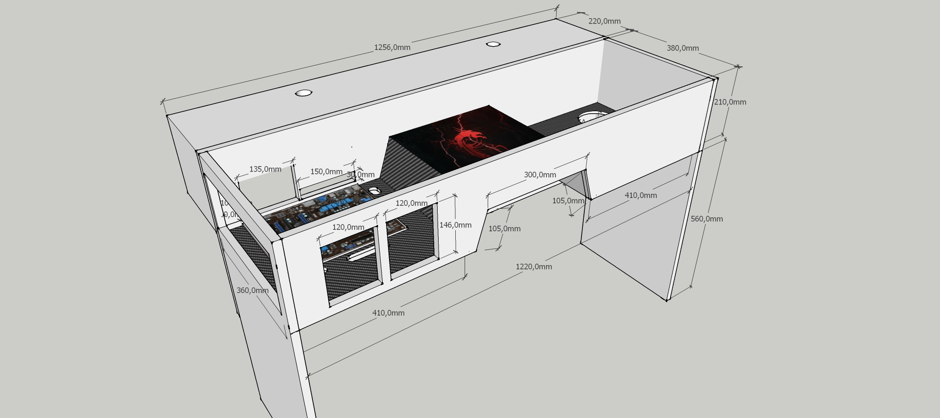

YENİ 3D Çizimlerim
(Yapmak isteyenler ve merak edenler için Ölçüleri ile birlikte)
Diğer Modellerim.

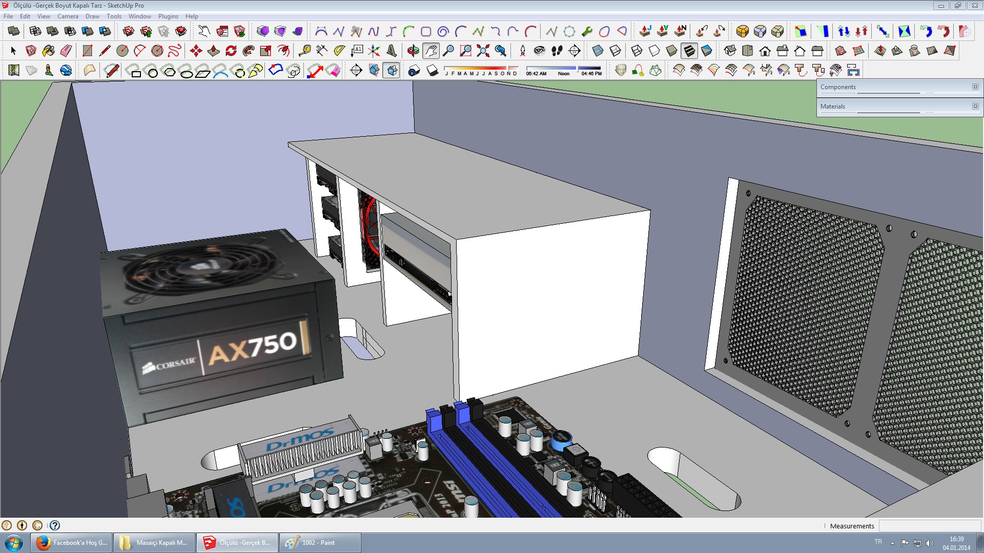

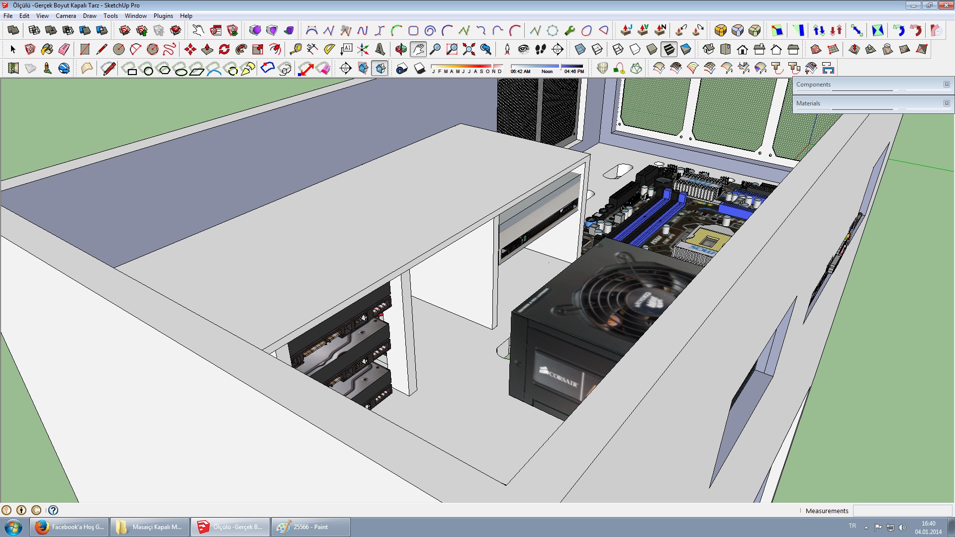

ALT KISIMDA SOL VE SAĞ YANLARDA BULUNAN ÇİTALARIN ORTASINDAN Kontplak geçireceğim (Raylı) Böylelikler aşağı sarkan kabloları bir haznede toplamış olacağım.
Masayı biraz farklılaştırmak, geliştirmek istedim ve DVD, HDD, Kart okuyucu, fan kontrolcü yerlerini gizledim..... Bu biraz daha iyi oldu gibime geldi.
Sizce böyle kapalı tip mi daha iyi? Yoksa ilk modeller mi?

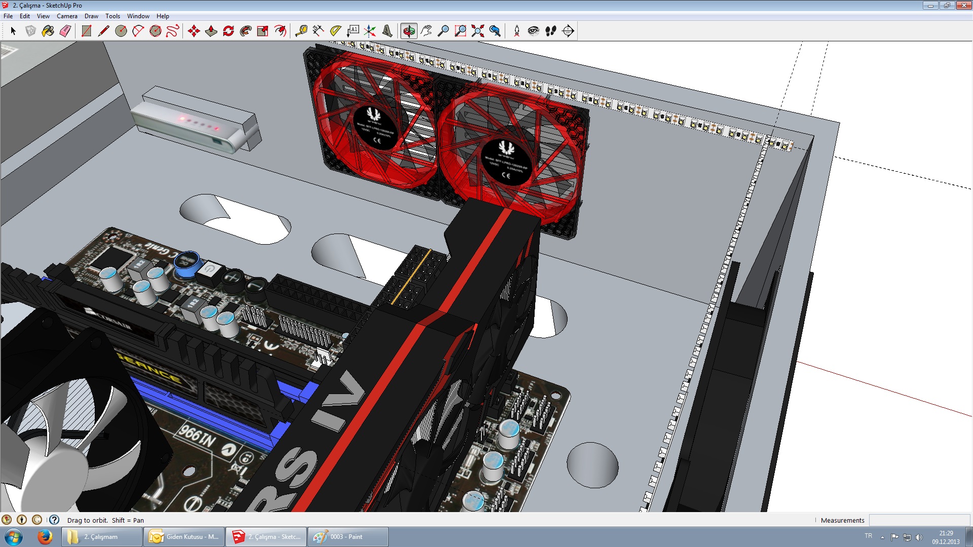

Bu büyüklükteki kasalar (masalar) için fan verimli bir çözüm değildir. Ya dev gibi bir fan takacaksın (gürültü), ya 85213987612387126 tane fan takacaksın (gürültü) ya da fan falan uğraşmayacaksın pasif soğutacaksın sadece bileşenlerin kendi fanları olacak, egzos fan yapmayacaksın. Bu durumda çeşitli yerlere hava delikleri yapman iyi olabilir. Alan geniş olduğu için ısı daha geniş yere yayıldığı için çok bir ısınma olmaz. OC düşünmüyorsan sıvı soğutma da çok elzem değil.
12 yıl
Orijinalden alıntı: thunderwatcher
Bilgilendirme için teşekkür ederim hocam.
Siz şimdi egzoz fana gerek yok diyorsunuz yani? hımmm....
Bazı kişiler çevremdekiler sıvı soğutma tak diyor. Sıvı soğutma alacak bütçem yok. Maalesef onu alamam ama fan olarak da gene bir kaç fan takayım diyorum. O.C Yapan biri değilimdir ama çok oyun oynarım. Eğer fanlardan çok ses gelecekse artık 60-70 TL ye bi fan kontrolcü alacaz artık
yan tarafa 3 fan takmak istememin sebebi ekran kartına faydası olur, biraz daha iyi soğutur diye düşünmüştüm.
Bide malzeme ahşap malzeme olacağı için normal bir PC kasasına göre daha fazla ısınır, çok fan takmak gerekir, o zaman sorun çözülür diye aklımdan geçiriyordum...
Egzos fanı olayı ise Dediğiniz mantıklı geldi. alan çok geniş olacağından sorun olmaz, gerek yok gibi.

Rica ederim. Egzos fan ille de takacaksan stratejik noktalara takman yeterli olacaktır. Bundan kastım ekran kartı, işlemci soğutucusu gibi belirli bir yöne sıcak hava üfleyen (düzeltme: stok işlemci fanı kullanıyorsan yönü yoktur, kule tipi soğutucuların üfleme yönü vardır) bileşenlerin baktığı yöne doğru fan takarsan, bu atılan sıcak havayı alıp kasa dışına aktarmakta bir nebze olsun işe yarayabilir. Ama fakat dersen ki "anakartı kasanın yan duvarına yakın konumlandırır, o dediğin işi basit bir hava kanalı ya da deliklerle hallederim", eyvallah derim başka da bişey demem.
Fan kontrolcü elbette epey farkettiriyor. İşlemci fanı otomatik olarak anakart tarafından, ekran kartı fanı yazılımla (nvidia) kısılıp açılabiliyor ancak egzos fanlar için öyle bir durum yok. Fakat fan kontrolcüye 60-70 dedin soru işareti oldu. Bana sorarsan dokunmatik renkli lcd ekranlı, göstergeli, alarmlı, devir ve sıcaklık göstergeli olan komplike kontrolcülerden almayacaksan şıtandart fan kontrolcüye o kadar para vermek yazık olur. Kendin yapsan çok daha ucuza gelir. Basit bir potans, en fazla 1 tane direnç gerekir.
Ekran kartının kendi fanı yok mu ki 3 fan taktın anlamadım. Ne gerek var yahu?
Ahşap normal kasaya göre daha fazla ısınır görüşüne katılmıyorum. Özellikle de alan geniş olduğu için hiç katılmıyorum. Çok fan gereksiz

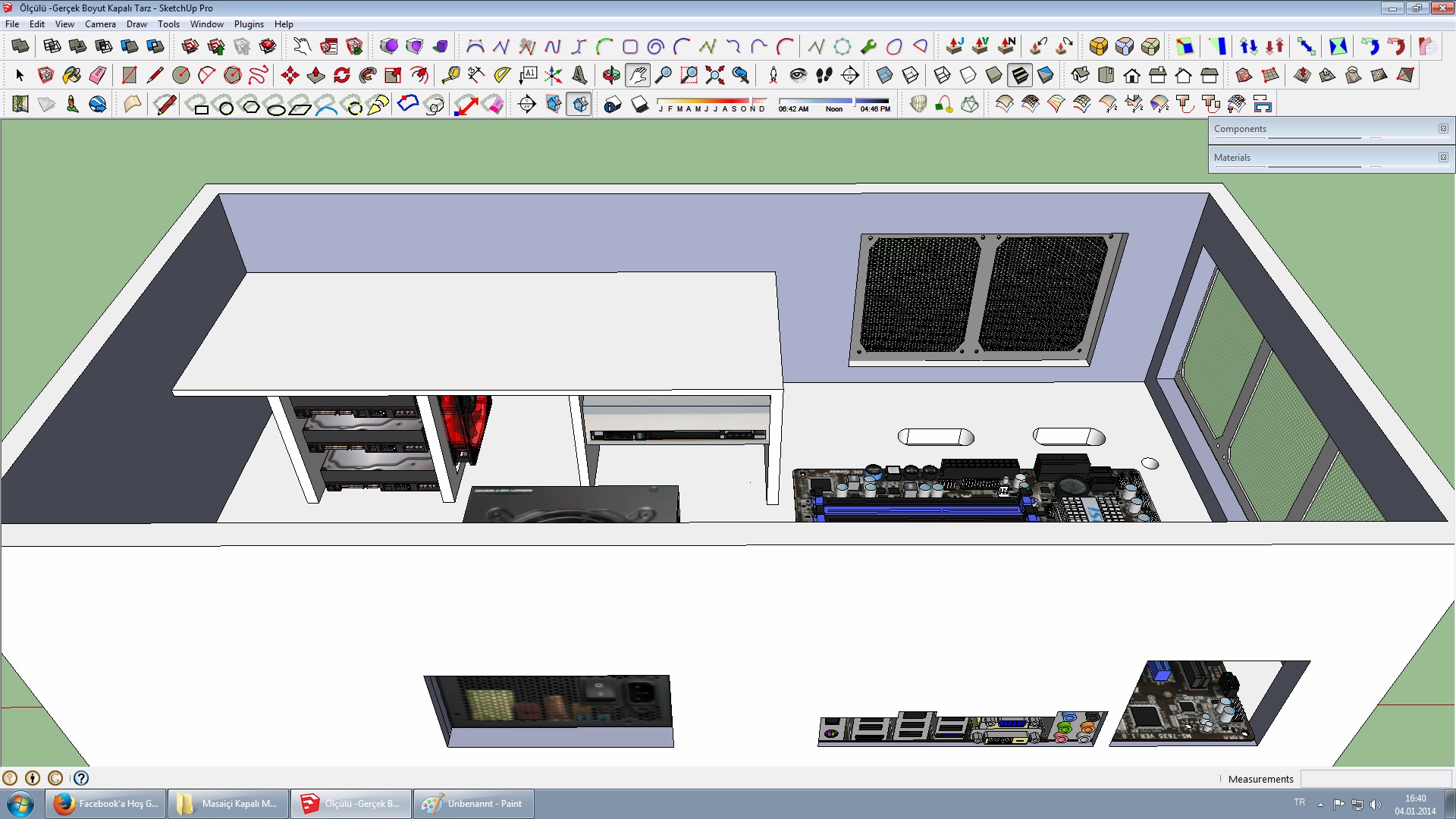

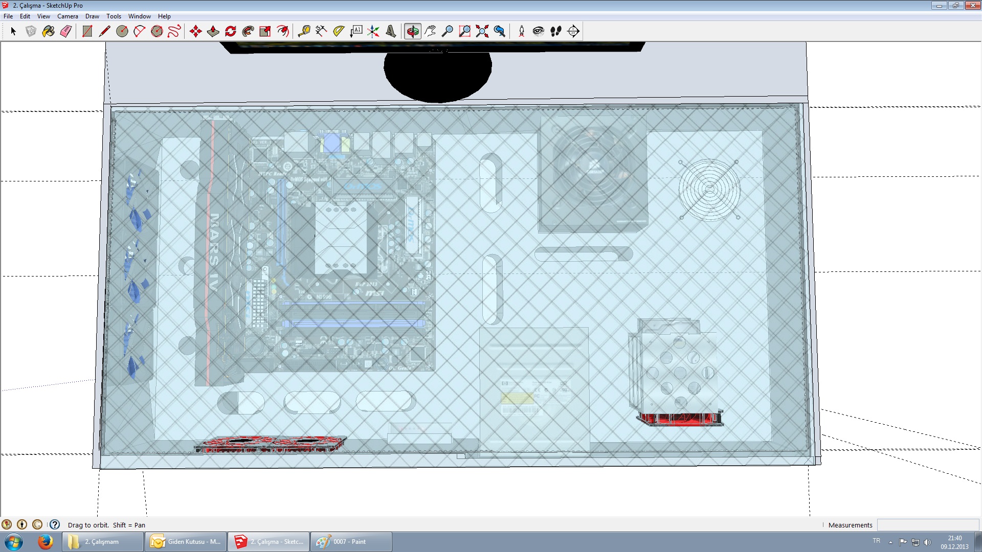

Yani ekran kartı özellikle son çıkan oyunlarda çok ısındığı için 3 adet 120 mm fan (sol tarafa ekran kartına üfleyecek şekilde) koyucam.
İşlemci soğutucum imzamdaki gibi. stok işlemci fanı değil.

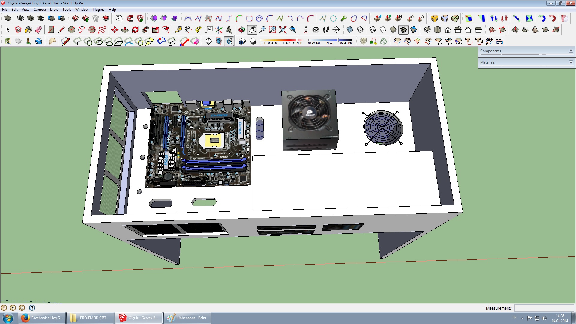

Egzos fanı ile ilgili olarak,
Paintte basit bir çizimle masanın içine neyi nereye yerleştireceğimi çizdim. (Egzos fanı en sağda arkada) Anakarta uzak bi yere koydum ama... :( En mantıklı yer orası geldi.
Bu egzos fanı denen şey özellikle satılan bişey değil galiba değil mi? cahilliğime verin, yanlışım varsa düzeltin, egzos fanı denen şey yani herhangi bir 120 mm lik bir fanda egzos fanı olarak kullanılabilir diye düşünüyorum.

Hmmm... Askerlik öncesinde bileşen almak ya da ileriye yönelik mod yapmak çok mantıklı değil. Bence bekle, ya da askerden sonra döndüğünde kullanacağın şekilde yap modu. O zamana kadar idare eder makina. Egzos fan denen şey kasa içindeki sıcak havayı kasa dışına veren her nevi fandır. Özel bir fan türü olmaktan ziyade fanın kullanım şeklinden dolayı adı "egzos" oluyor. Arabadakiyle aynı prensip. İstenmeyen gazları (havayı) dışarı veren bileşen anlamında. Gösterdiğin fan kontrolcü için 85TL bana biraz tuzlu geldi ama sen bilirsin tabi. Tasarım da biraz kaba. Estetik değil. 6 tane potansı yan yana dizmiş 2 de led koymuş 85TL fiyat biçmiş... Bence kendin de çok rahatlıkla yaparsın bunu, 85TL edecek bir yanı olduğunu düşünmüyorum. Sen bilirsin.
Yok hocam. şimdilik moda başlamadım ama mod için kullanacağım parçaların fiyat araştırmasıdır, proje çizimidir onlarla uğraşıyorum. Hem havalarda soğuk zaten. Bunu işler evde de olmayacağı için yazın askerden gelince bahçede kamelyada yaparım.
