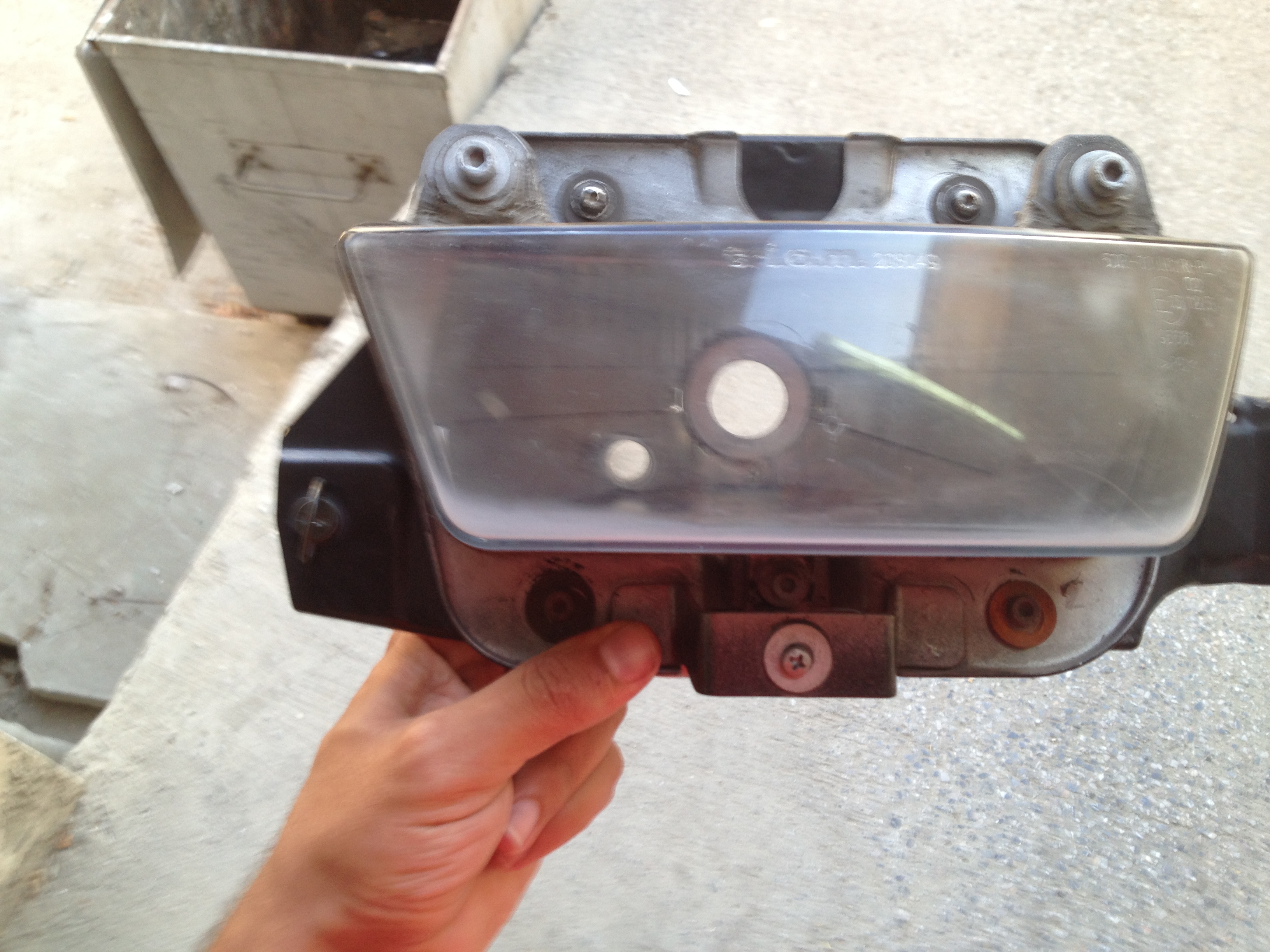

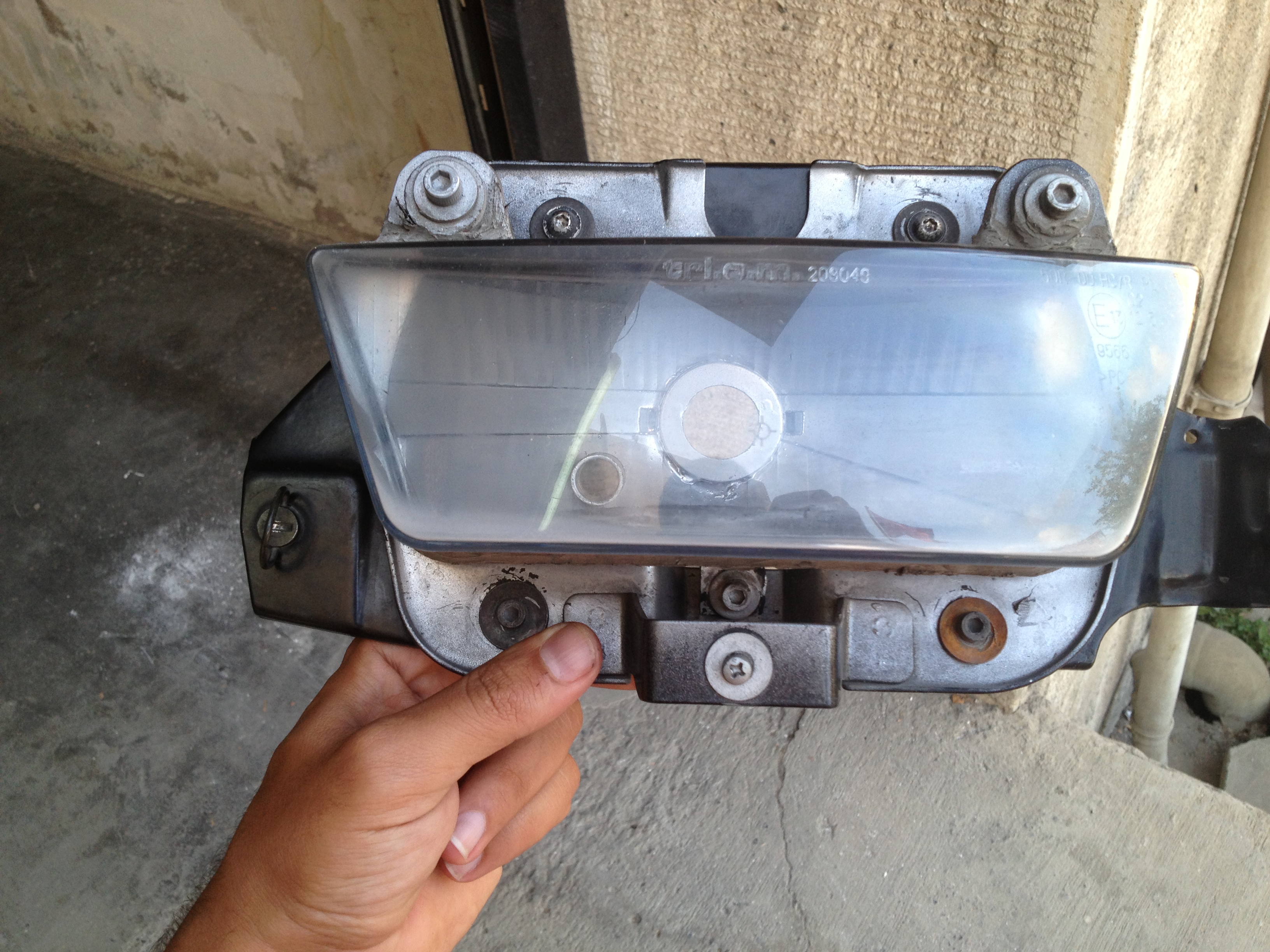

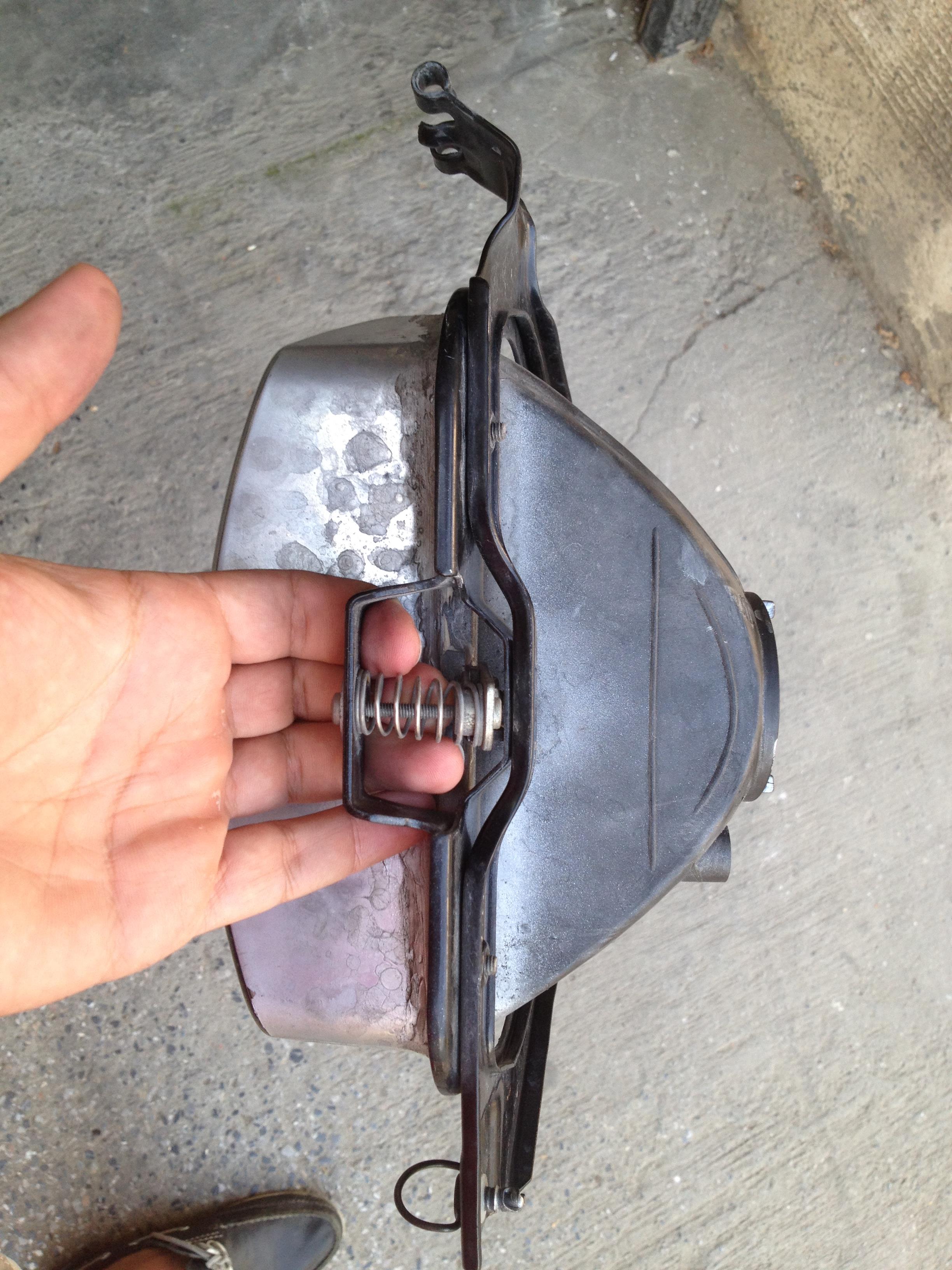

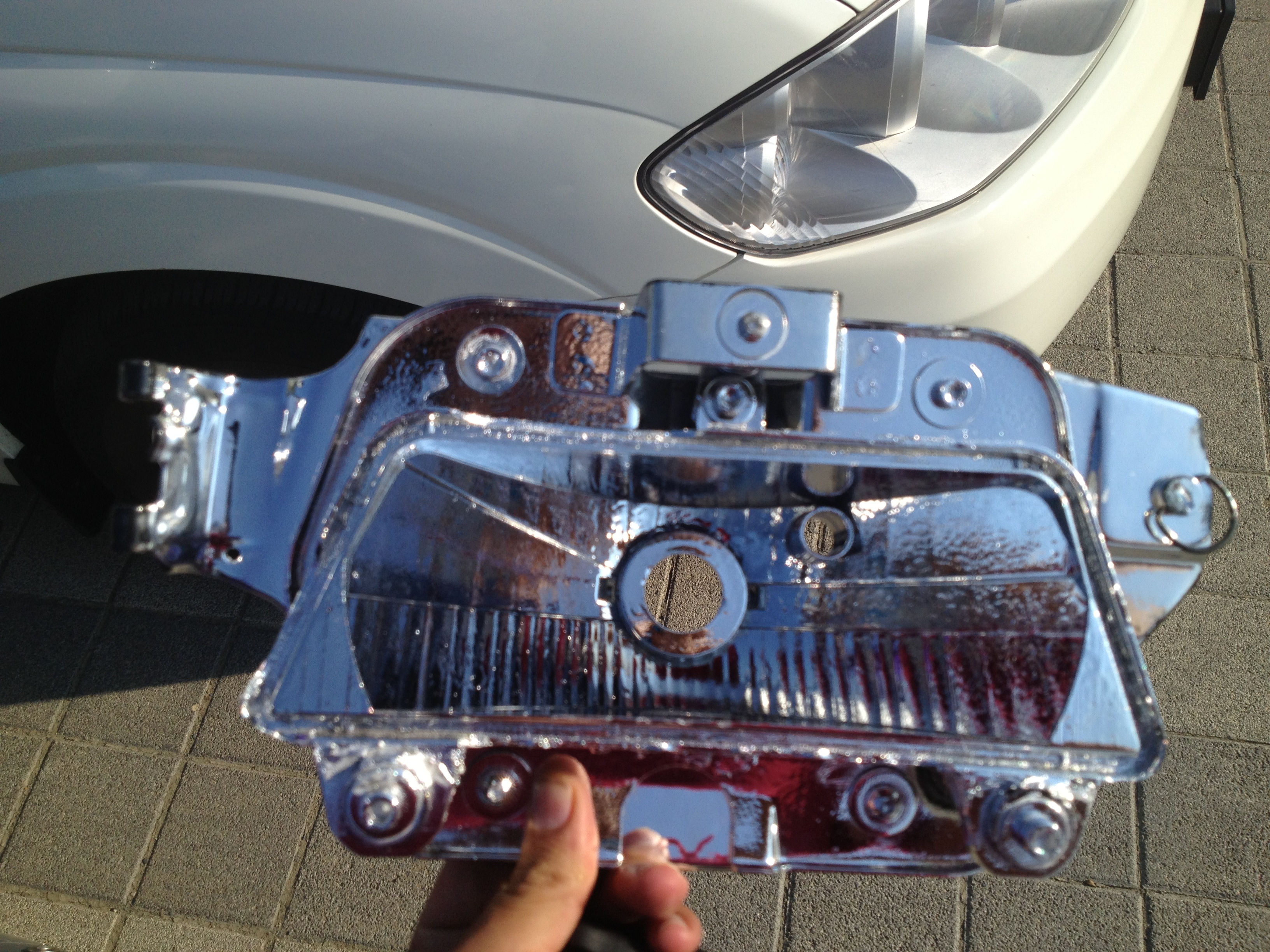

FAR AYDINLATMA SORUNU YAŞAYANLARA ÇÖZÜM:
Far aydınlatma da çözüm far tasının parlatılmasıdır, nikelaj zamanla su ve havayla temas edince kararır, bunu parlatmak için özel teknikler kullanmak gerekir, kesinlikle piyasada satılan krom sprey boyalarla boyamaya kalkmayın, tüm far ışığınız gider,
far tasını parlatırsanız, 15 kata kadar ışık farkı yaratırsınız.
Bu konuda sıkıntısı olanlar benimle iletişime geçebilirler, yardımcı olabilirim.
basarkavas@gmail.com
505 798 25 22
