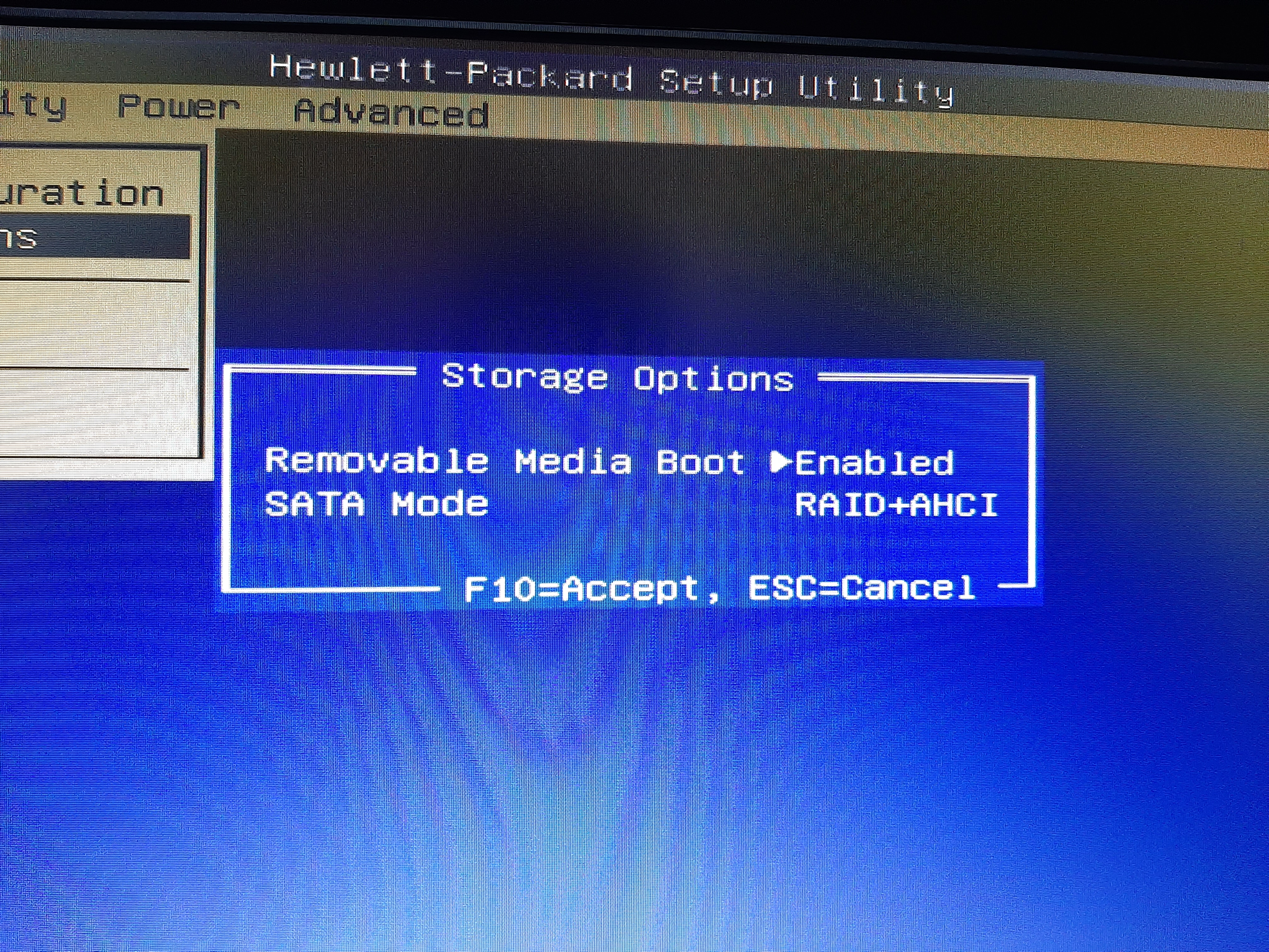

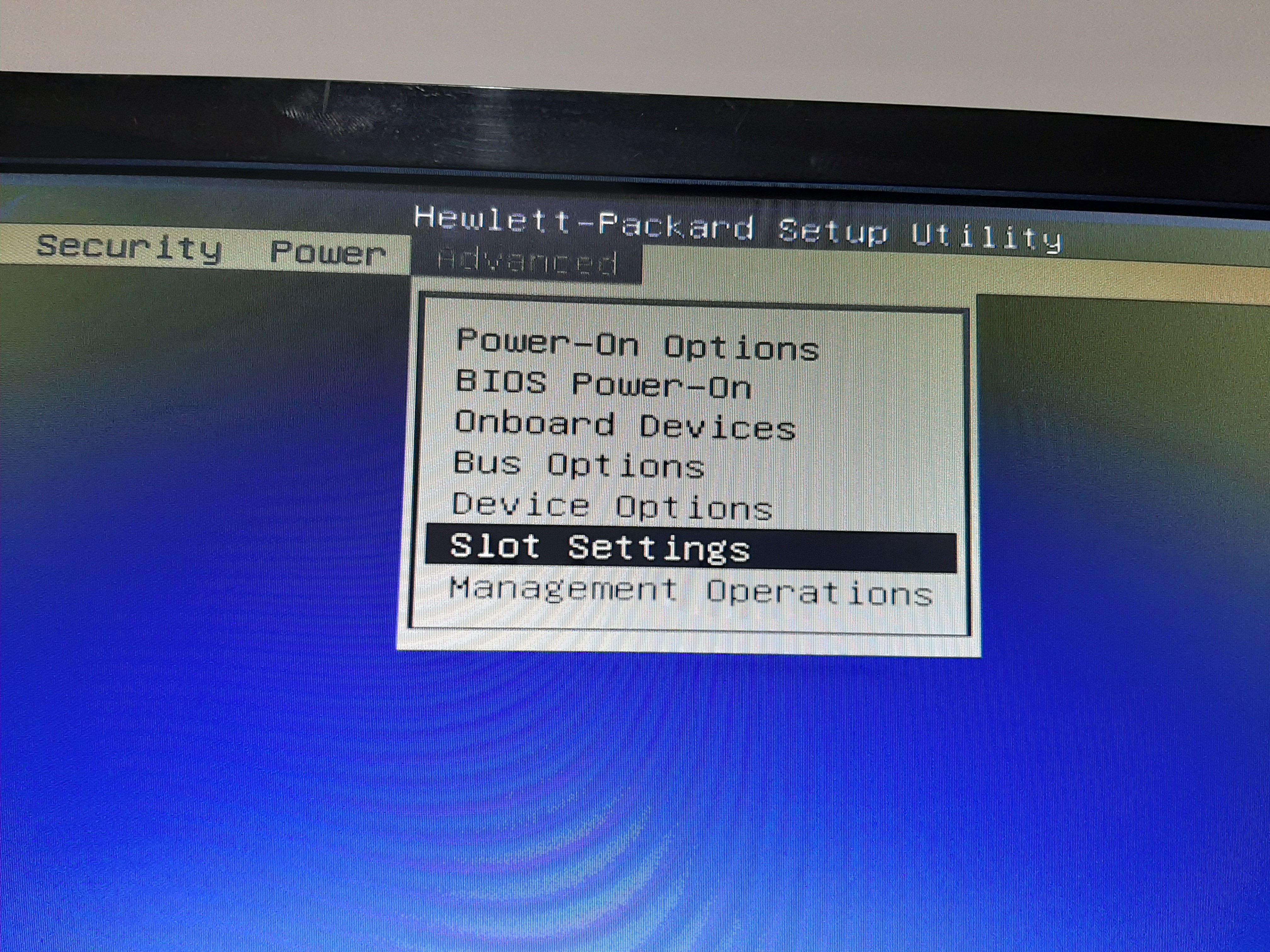

bu menülerin bir manası varmı sence?
daha önce o.c. yapılmayan anakart hiç kullanmamıştım. baya yabancıladım.

O biosta bizi ilgilendiren tek şey Storage option ile Boot bölümü ama onda da add-on card ile ilgili birşey yazmıyor. Belki kart takıldığında sistem algılayıp çıkartıyordur BIOS'ta o seçeneği. Dediğim gibi en iyi seçenek deneyip kontrol etmek.
