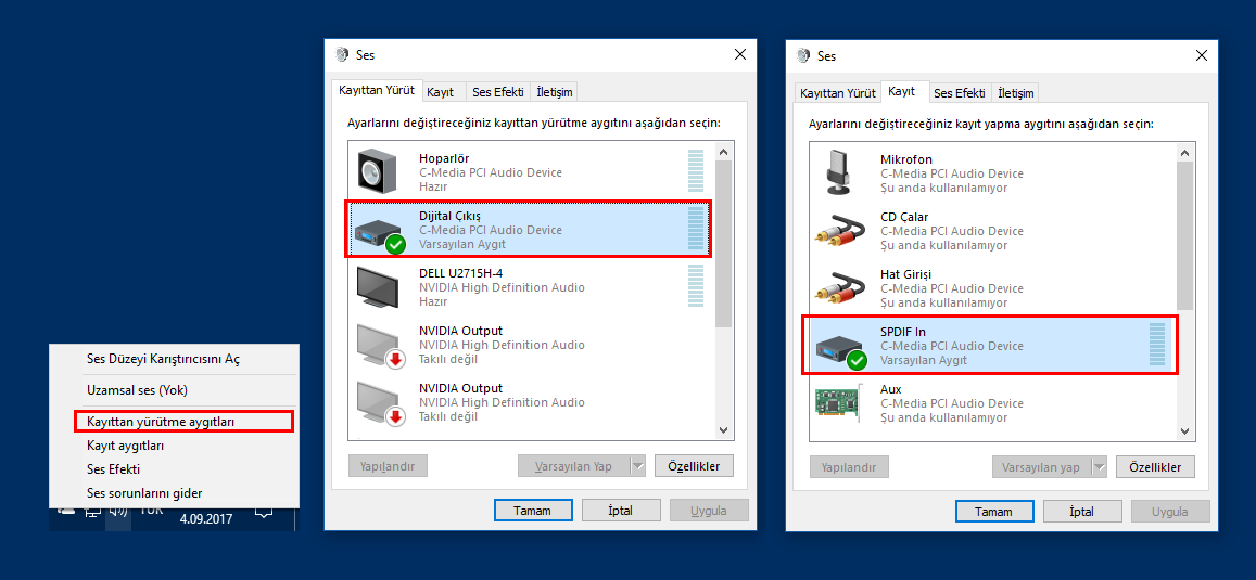

Daha sonra bilgisayarınız ses yöneticisinden şu seçenekleri seçin.
Ses Yöneticisi

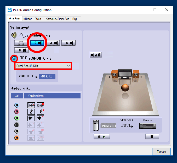

Daha sonra indirdiğiniz driver programını açarak şu seçenekleri seçin.
Driver Programı
