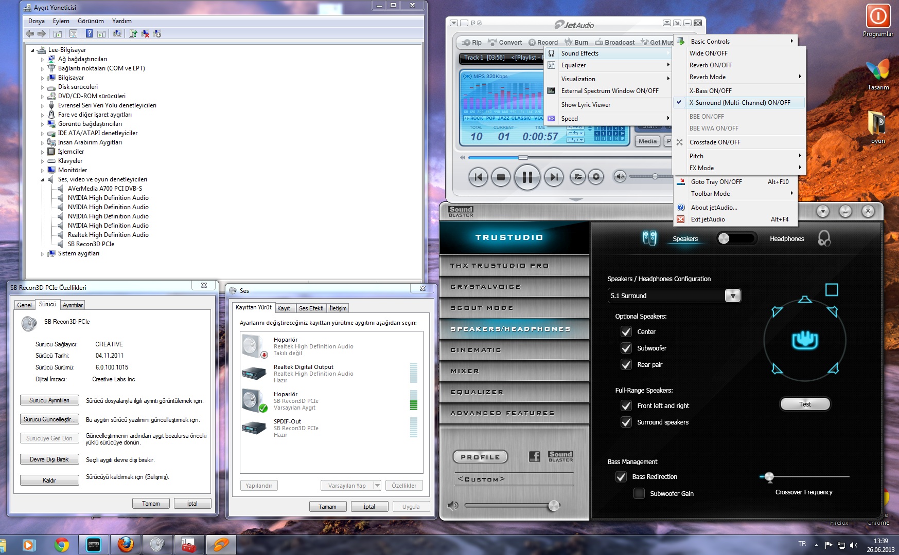

Yaklaşık 2yıldır kullanıyorum x530 u.. 5.1 performansına pek laf edemem..ancak stereo müziklerde 5.1 performansı biraz garip..arka hoparlörlerden fazla ses gelmiyor diye düşünüyordum bende..sonra ön sağ ve ön sol hoparlorlerdende aynı seviyede ses geldiği tespitini yaptım zar zor. ses kartımdan stereo seceneğini secersen center+ön sağ ve sol hoparlöorlerden sesin daha yuksek geldiği bariz.ama 5.1 de düşüyor bu ses.walla ne yaptıysam bunu artıramadım..kapasite bu kadar herhelde..en son jet audio yu yukledim..ama ondada arka hoparlorler pek bi canlanmadı..ama 5.1 dvd de hoparlorler iyi..ha bide optik ses alıcısı olmadığı halde..o elektrik meselesi kronik..ona hiç girmiyorum..sistemimin özelliklerinin fotosunu ekledim.ses kartım sağlam..onboarda gore daha iyi olduğu tartışmasız..ama onboard ses kartı ile kullanırkende cokta kötü değildi.
