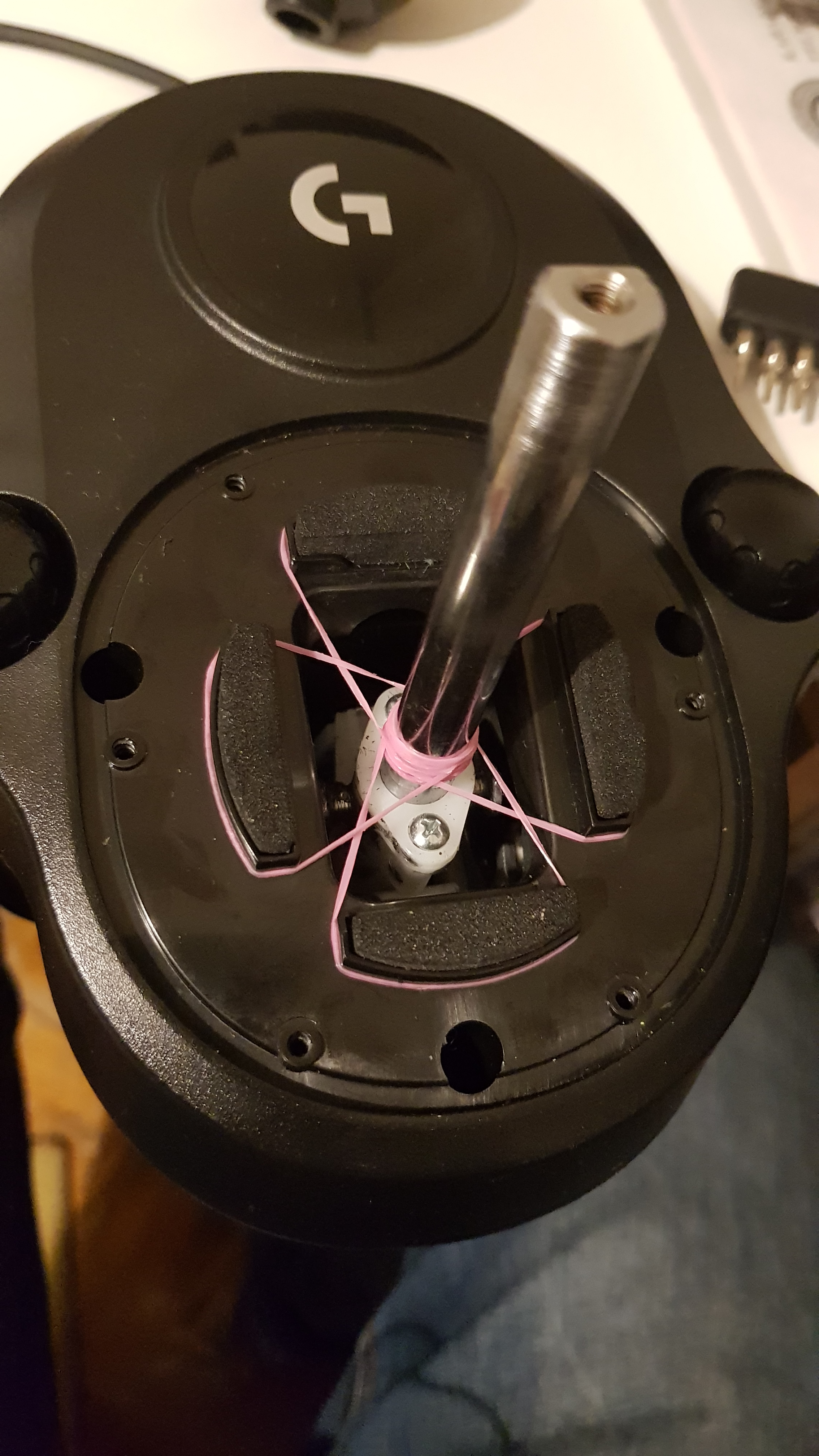

Orijinalden alıntı: wtersad
Arkadaşlar g29 vitesinde gerçekçi hissi tam anlamıyla vermesi için daha iyi boşa geçme gereksinimini kendimce çok ucuza mal ettim gayette memnun kaldım.
Sizlerinde uygulaması için paylaştım
Maliyet 2 tl tuttu
İhtiyacınız olan phillips screw
Ve kız saç bandı
Elinize sağlık. Buna oldukça benzer bir projem var, yakın zamanda yapıp videosunu da kanalıma yükleyeceğim, buradan da paylaşırım..
