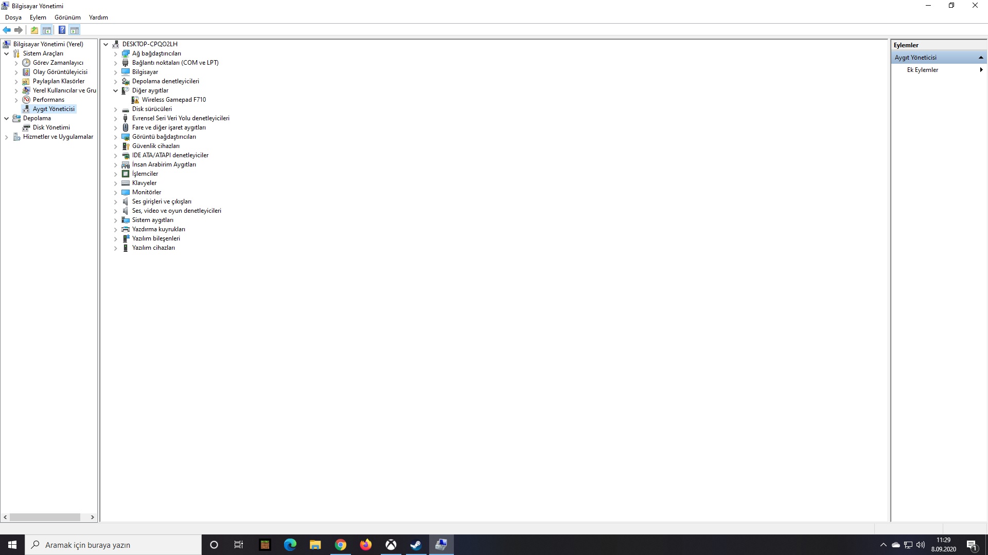

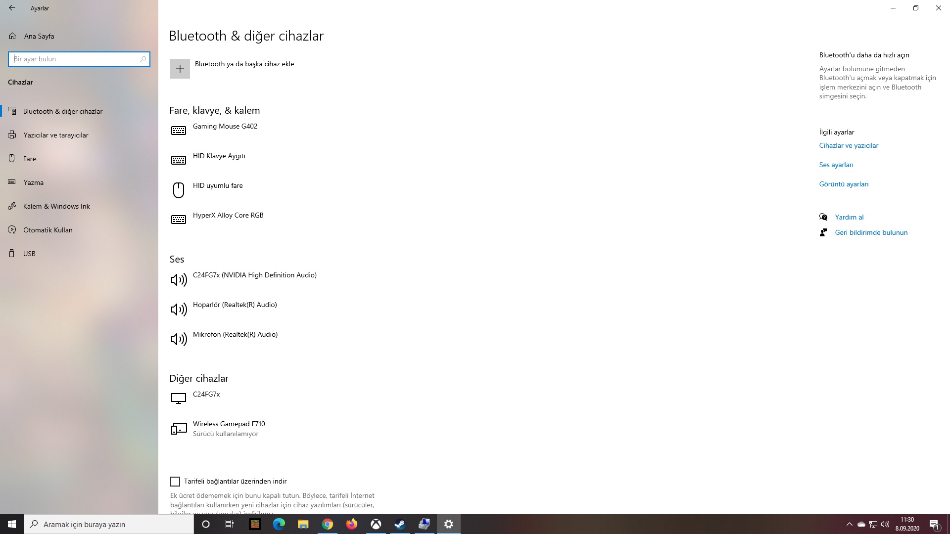

Merhabalar. Yaklaşık üç yıldır f710 gamepad kullanıyorum. Son bir haftadır bağlantı problemi yaşıyorum. Gamepad tuşlarını dokununca mode ışığı sürekli yanıp sönmeye başlıyor. Öncelikle belki alet bozulmuştur diye düşündüm. Farklı bir pc de denedim sorunsuz çalışıyor. F710ConnectUtility programını ile bağlantıyı tekrar yapmaya çalıştım. Program başarılı oldu diyor ama bağlantı problemi devam ediyor. Aygıt yöneticisini kontrol ettiğimde gamepad driver kısmında ünlem işareti gördüm. Driver güncelleştirmeyi seçtim, ardından listeden xbox360 denetleyicisini seçtim. Sorun düzelmedi. Driver ı kaldırdım gamepad alıcısını söküp taktım tekrar kurulum gerçekleştirdi. Sorun yine düzelmedi. Denetim masası aygıtlar kısmını kontrol ettiğimde wireless f710 aygıtının altında sürücü kullanılamıyor yazısı gözüküyor. Logitech sitesinde destek talebi oluşturdum. Henüz bir geri dönüş olmadı. Kısacası aklıma gelen her şeyi denedim. Kısa süre önce windows 10 güncelleştirmesi yüklemiştim. Sorun ondan sonramı başladı emin değilim ama aklımada başka bir şey gelmiyor. Sorunun çözümünü bilip yardımcı olabilecek birisi varsa şimdiden teşekkürler. İnternetten araştırmaya devam ediyorum eğer bir çözüm bulabilirsem konunun altında paylaşırım.

Computer\HKEY_LOCAL_MACHINE\SYSTEM\CurrentControlSet\Control\usbflags\046DC21F0305 bu dizini tamamen sil adabtörü çıkar tak sorun çözülür. Fakat ben pc yi tekrar açtığımda gene aynı sorun oluyor. lanet sorunu bir türlü çözemedim. Eskiden sorunsuzdu windows 10 2004 sürümünden sonra bok oldu.

Teşekkürler, beni büyük bir dertten kurtardın. Dediğin gibi yaptım şuan sorunsuz çalışıyor. Sen olmasan umudumu kesmiştim. Logitech bile çözüm önerisi yapmadı. Windows update yaparken çalışan şeyleri bozması da bıktırmaya başladı artık.
