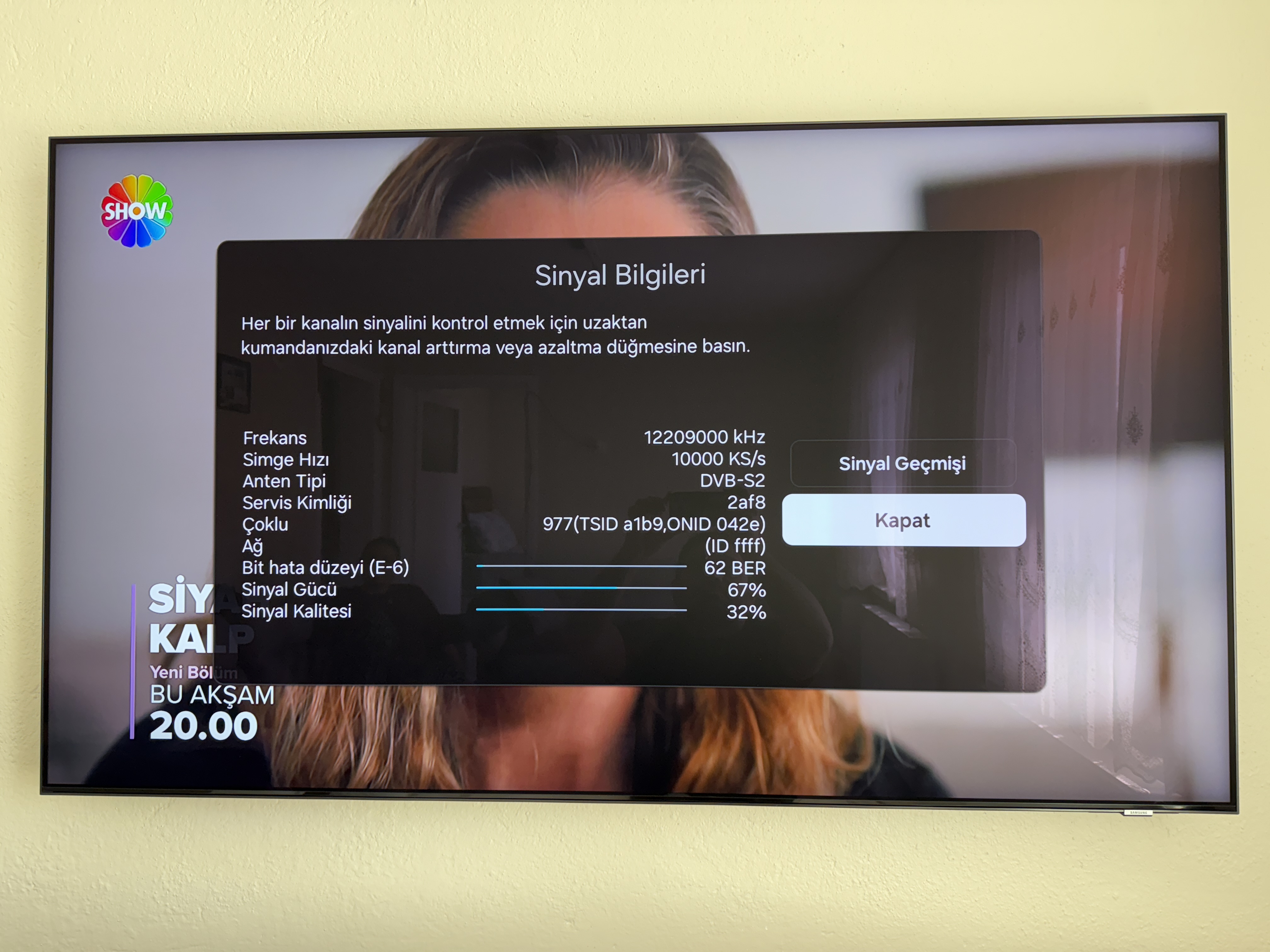

Şimdi benim şöyle bir sorunum mevcut. Kablo tek parça u6, çanak 65cm, lnb tekli next ye101 0.1db, bir kaç farklı uydu alıcı ile sinyal kalite 90+ 80+ görünüyor zayıf kanallarda ama samsung tv de show en fazla 38 e yükseliyor kalite olarak, trt grubu 60 civarı seyrediyor. İnce ayar sonrası değerler böyle oldu, kendimce yaptım maksimum bu değerleri verdi. Şimdi ben lnb yi değiştirirsem ya da uzun uzun uzadıya çanağı büyütürsem ne kadar verim alabilirim kalite konusunda. Tv iZlerken sorunum ilk açılışta karelenme oluyor sonrasında problem yok. Show,star,tgrt gibi kanalları zar zor buldu. Hazır listeden açınca (tkgs gibi) oynatıyor sorunsuz.
10 ay (13802 mesaj)
Lnb den önce çanak boyutunu arttırın. Yer sorunu yoksa 120, varsa 95. Ondan sonra lnb'ye yönelin. Sinyal seviyesine ve kalitesine olumlu etkisi olur. Uydu alıcılarında yüksek çıkıp, Tv de düşük çıkması tuner ile alakalı olabilir.

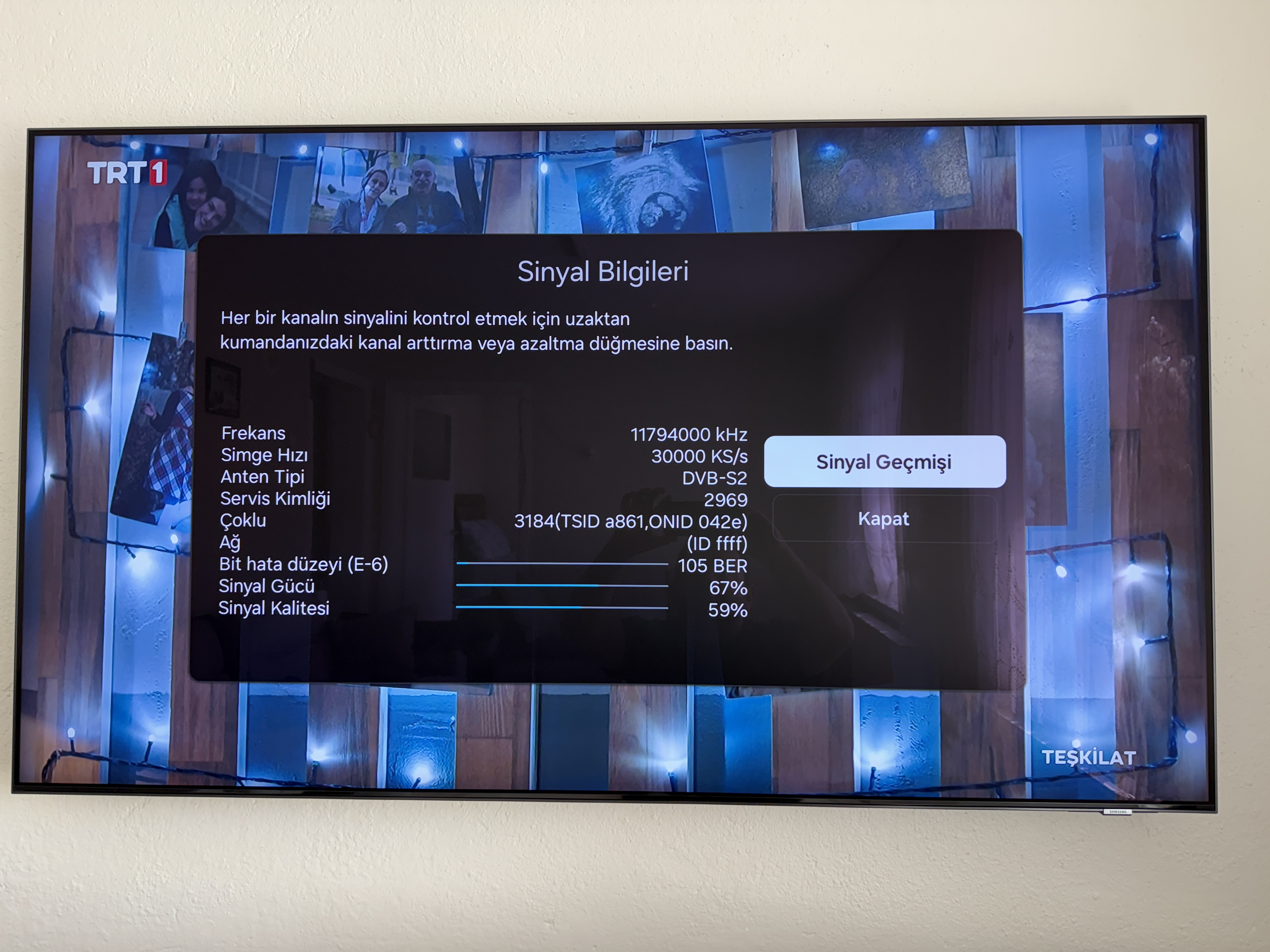

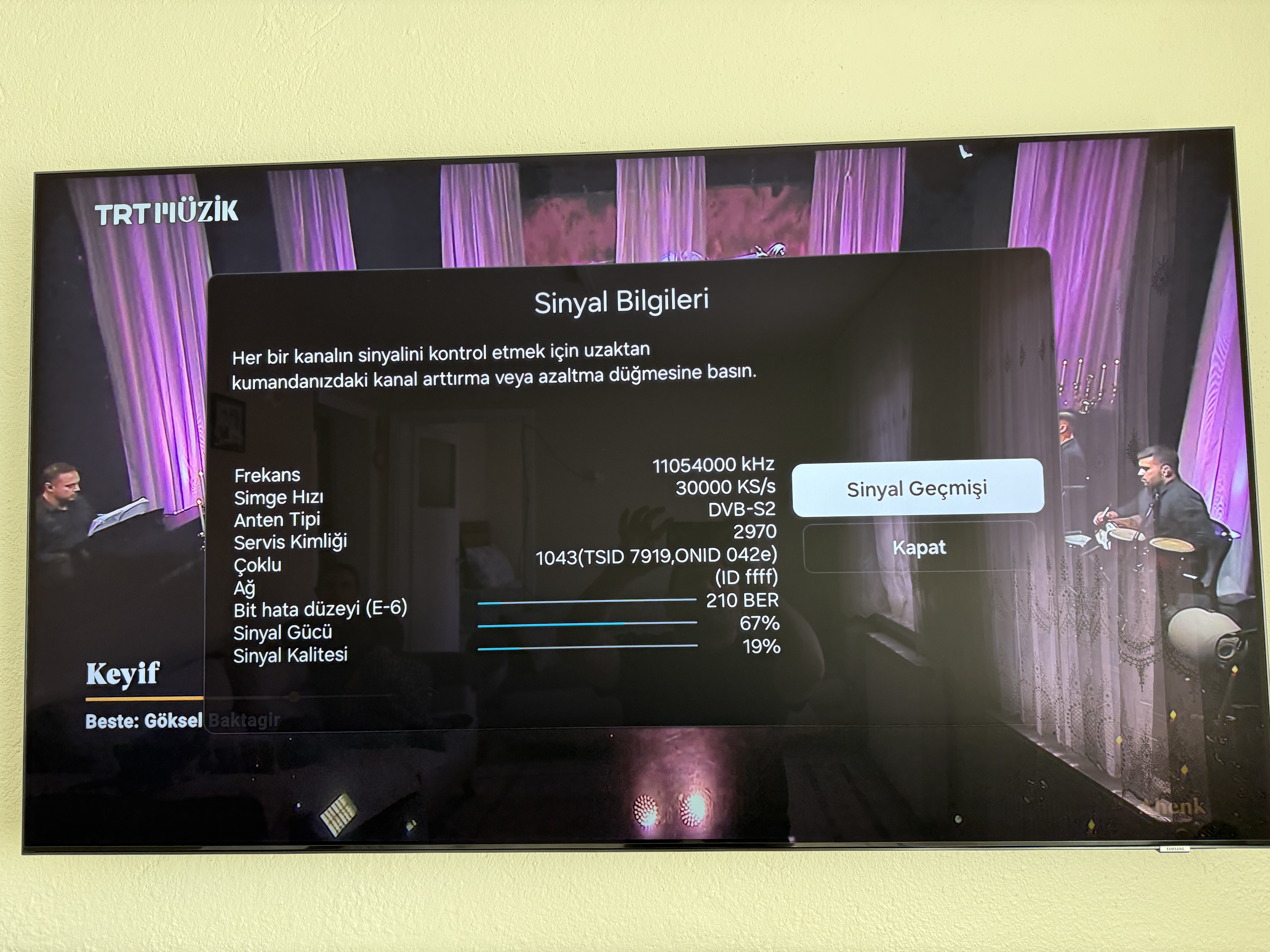

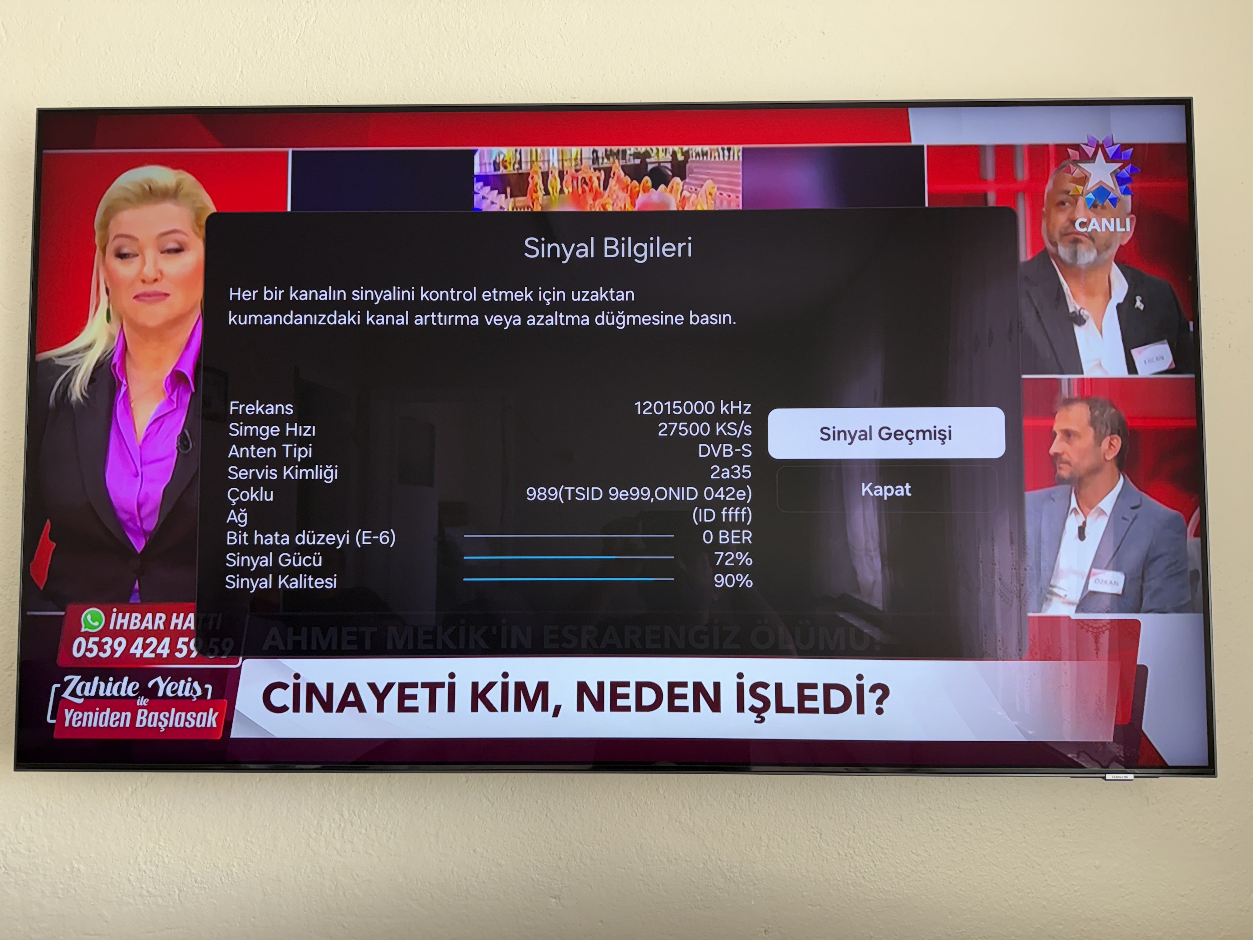

Öyle yapacağım hocam, hatta kabloda vs sıkıntı olabilir diye uydu bulucu aldım, direk lnb ye bağladım en düşükten bir iki mm ayarını yükseltip 40-50 arasına ayarladım sonra eve gelip tv girişine aynı cihazı bağladım yine 50 civarı gösterdi sinyal gücünü. Star gibi kanallarda tv de 90, 11096 mhz trt de 16, 12380mhz 27500 de 44 , 11794mhz de 60 gösteriyor sinyal kalitesi olarak. Lnb ye 8 derece eğim de verdim.
