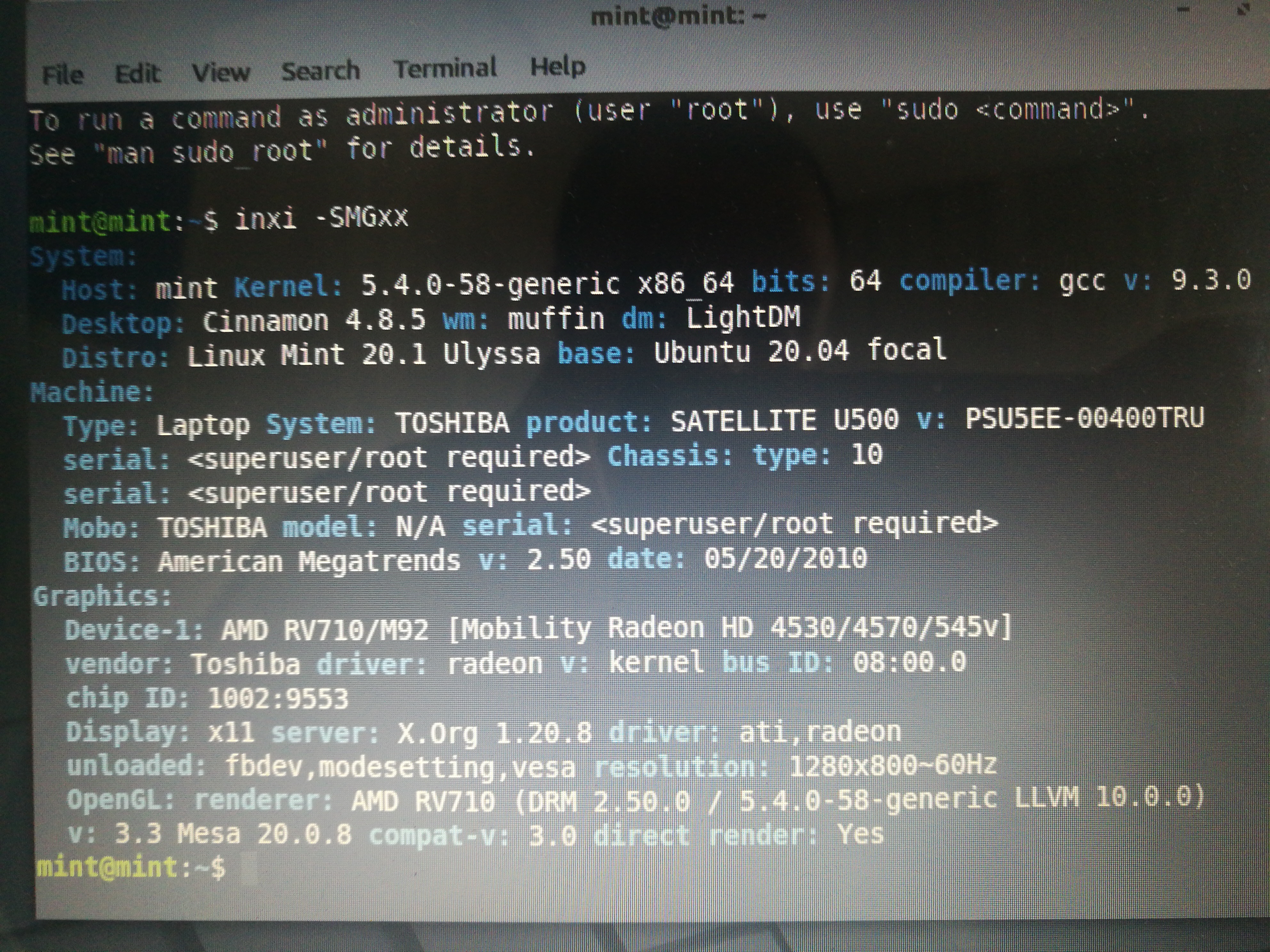

Su ciktiyi at.
inxi -SMGxx

Mesa güncelle
1-) Ya Mint'in kendi güncelleme yöneticisinden 5.8 e geç, ya bu iki ppa'dan birini ekleyip 5.10 kernele gec
https://github.com/bkw777/mainline
https://xanmod.org/
2-) Bu ppa'yi sisteme ekleyip Mesa'yi guncelle
https://launchpad.net/~kisak/+archive/ubuntu/kisak-mesa
