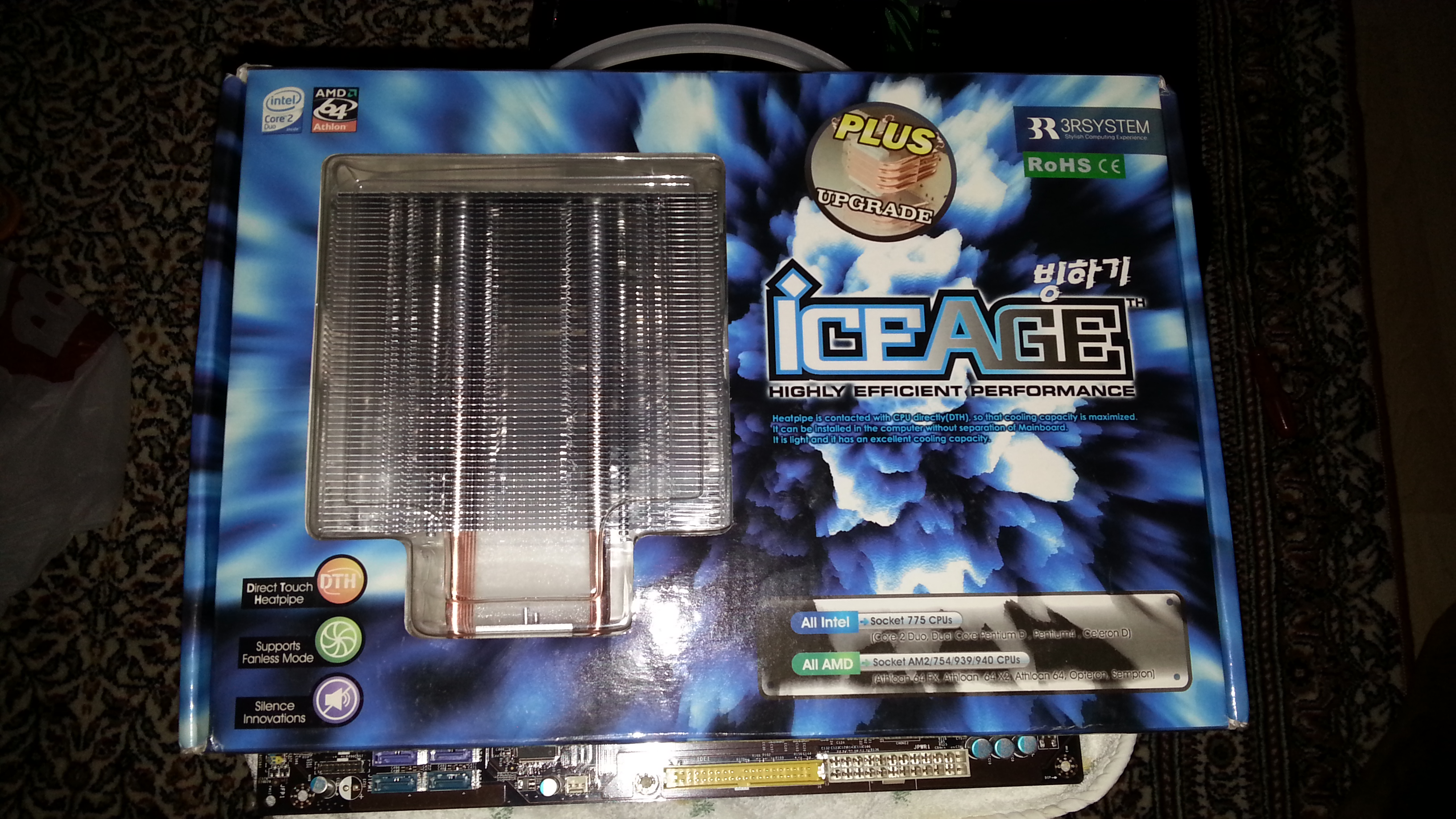

Lga 775 işlemci soğutucusu Lga 1151 pine uyar mı?
Yeni sistem topluyorum kule tipi soğutucum var ancak 775pin uyumlu C2D işlemcili sistemde takılı bunu yeni toplayacağım sisteme bir şekilde takabilir miyim? Eski sistemi satacağım soğutucu yeni sisteme olursa onu vermek istemiyorum.
3R System IceAge 120 Kule Tipi Soğutucu bahsettiğim ürün arkadaşlar.

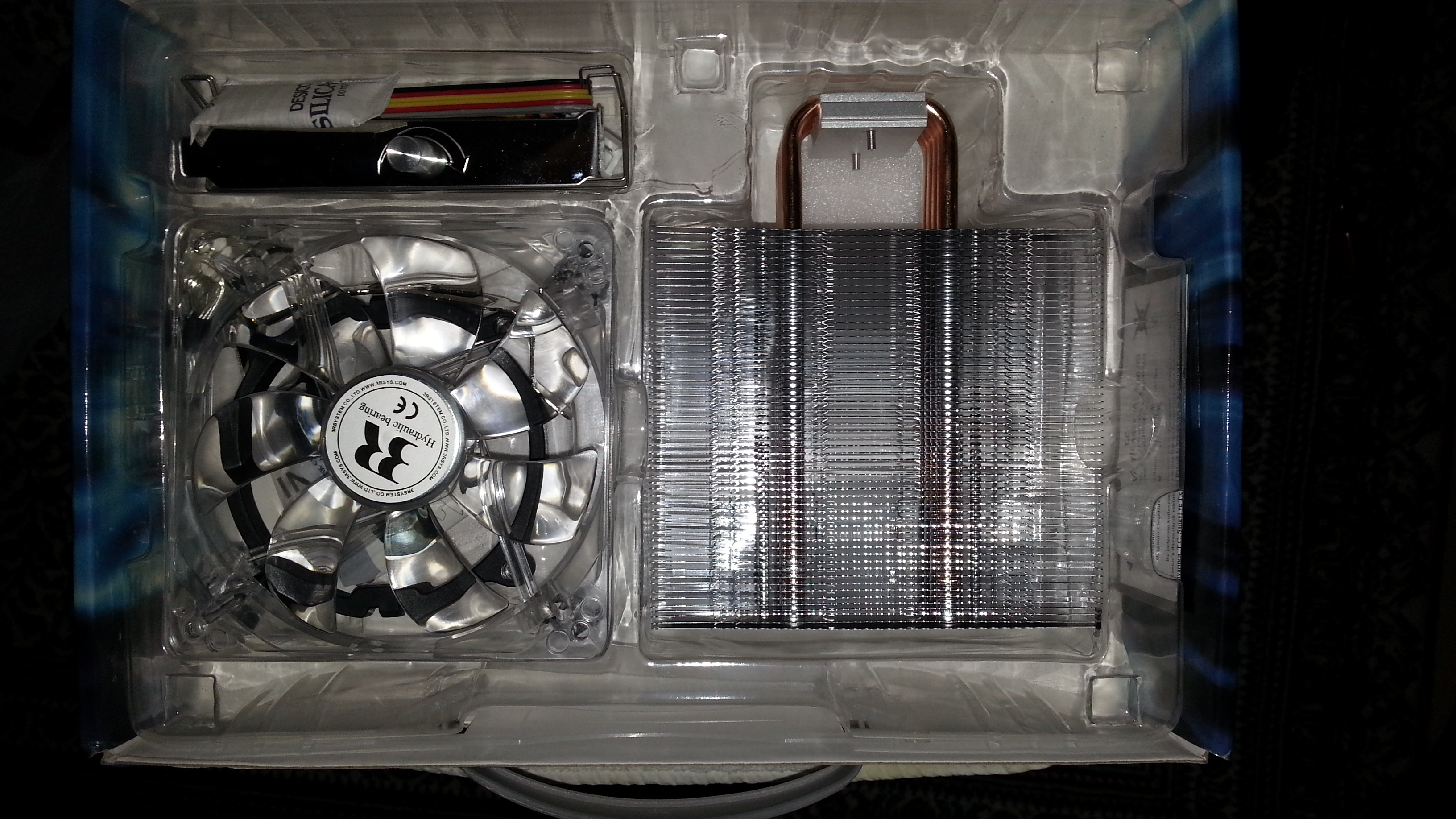

Sağolun beyler yalnız sitedeki ürün benimkinden değil sitedeki boss2 modeli, sanırım uymaz benim ki bir tane montaj aparatı çıktı oda 775 pin için. Başka soğurucuların kiti olur mu acaba?
Montaj aparatı fanın altında kalmış.
