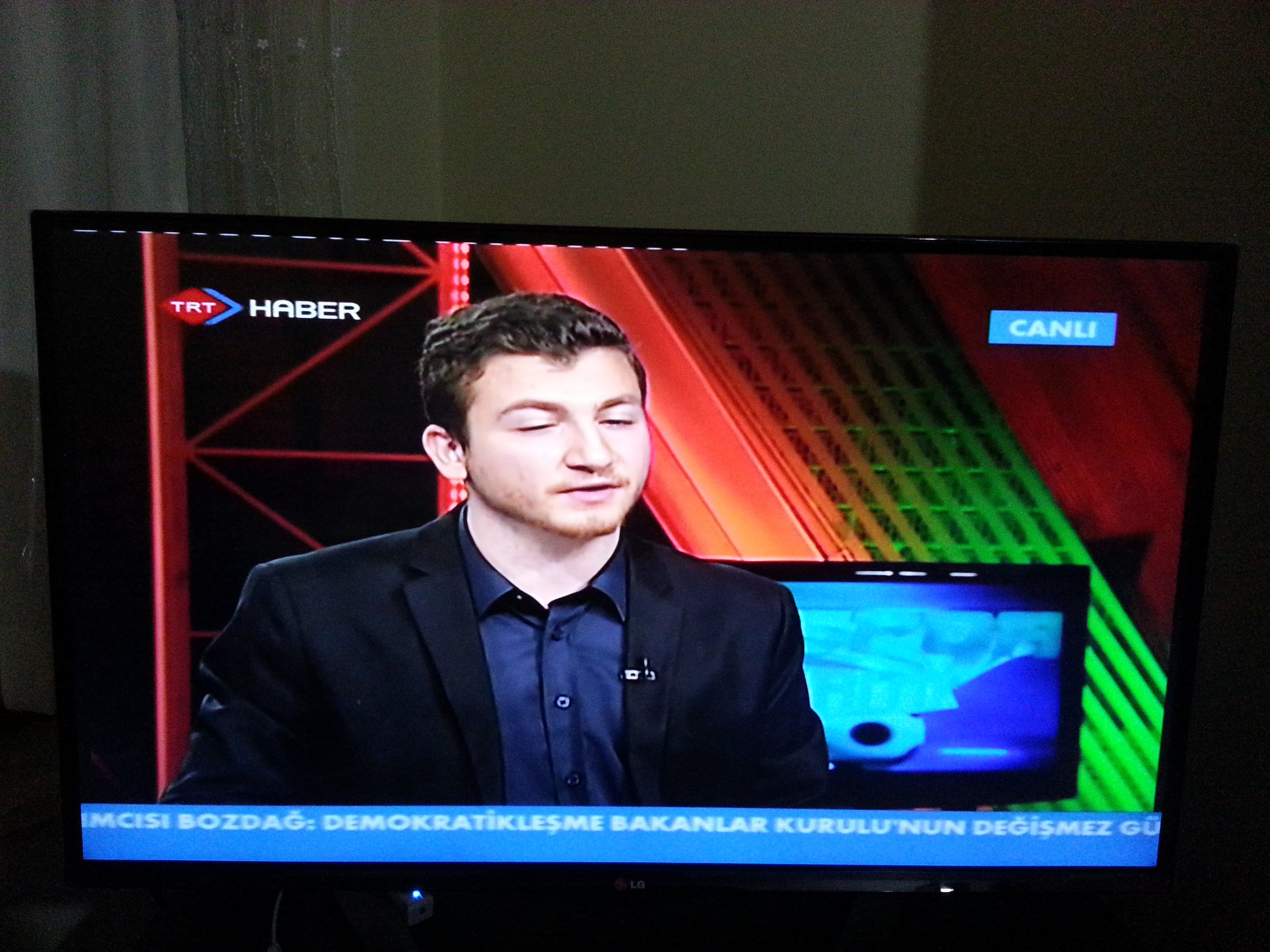

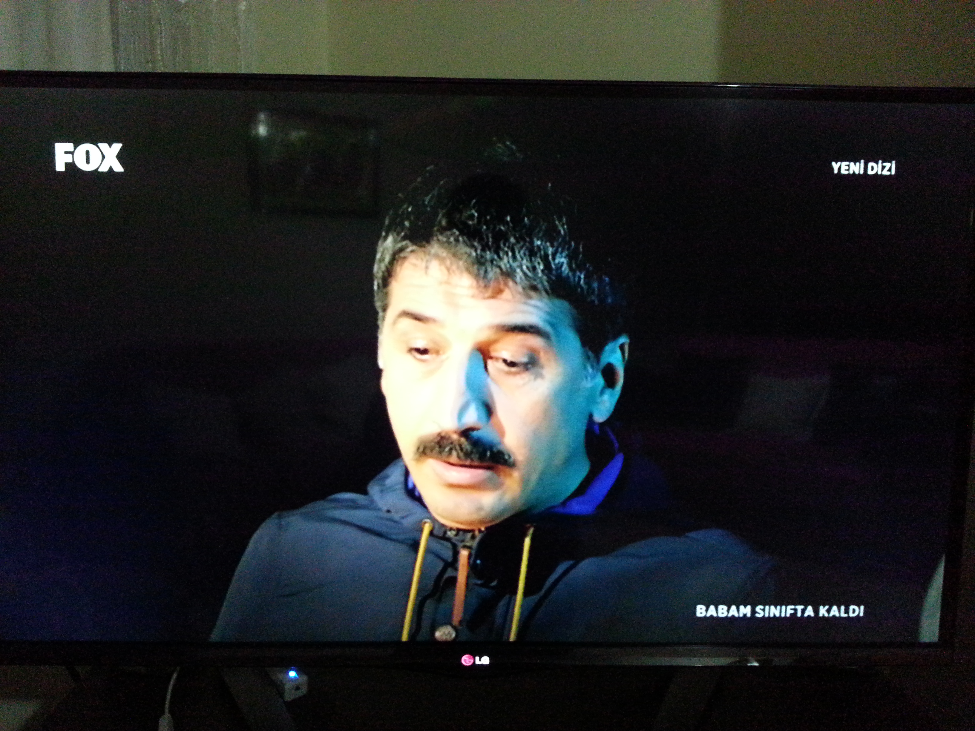

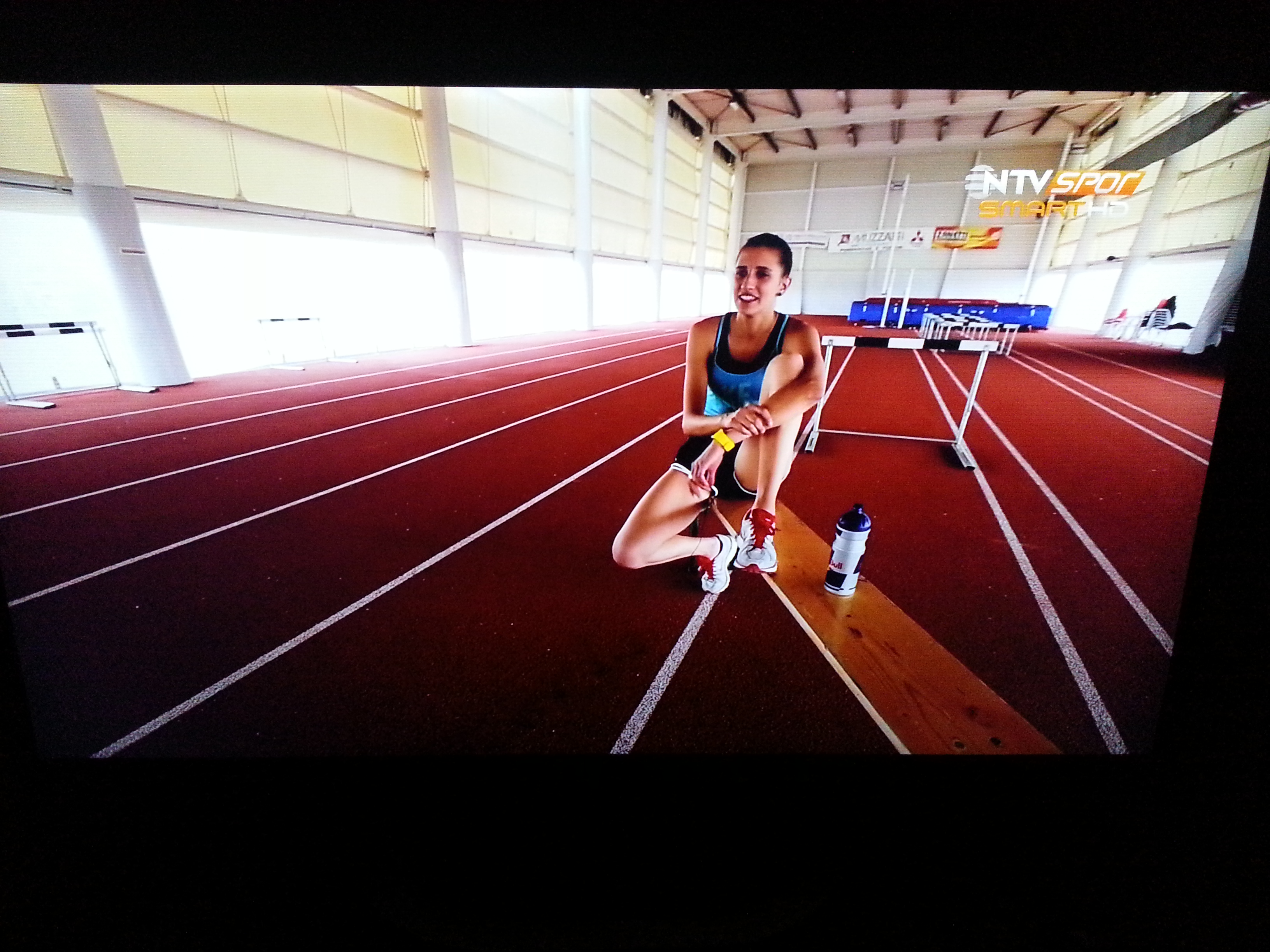

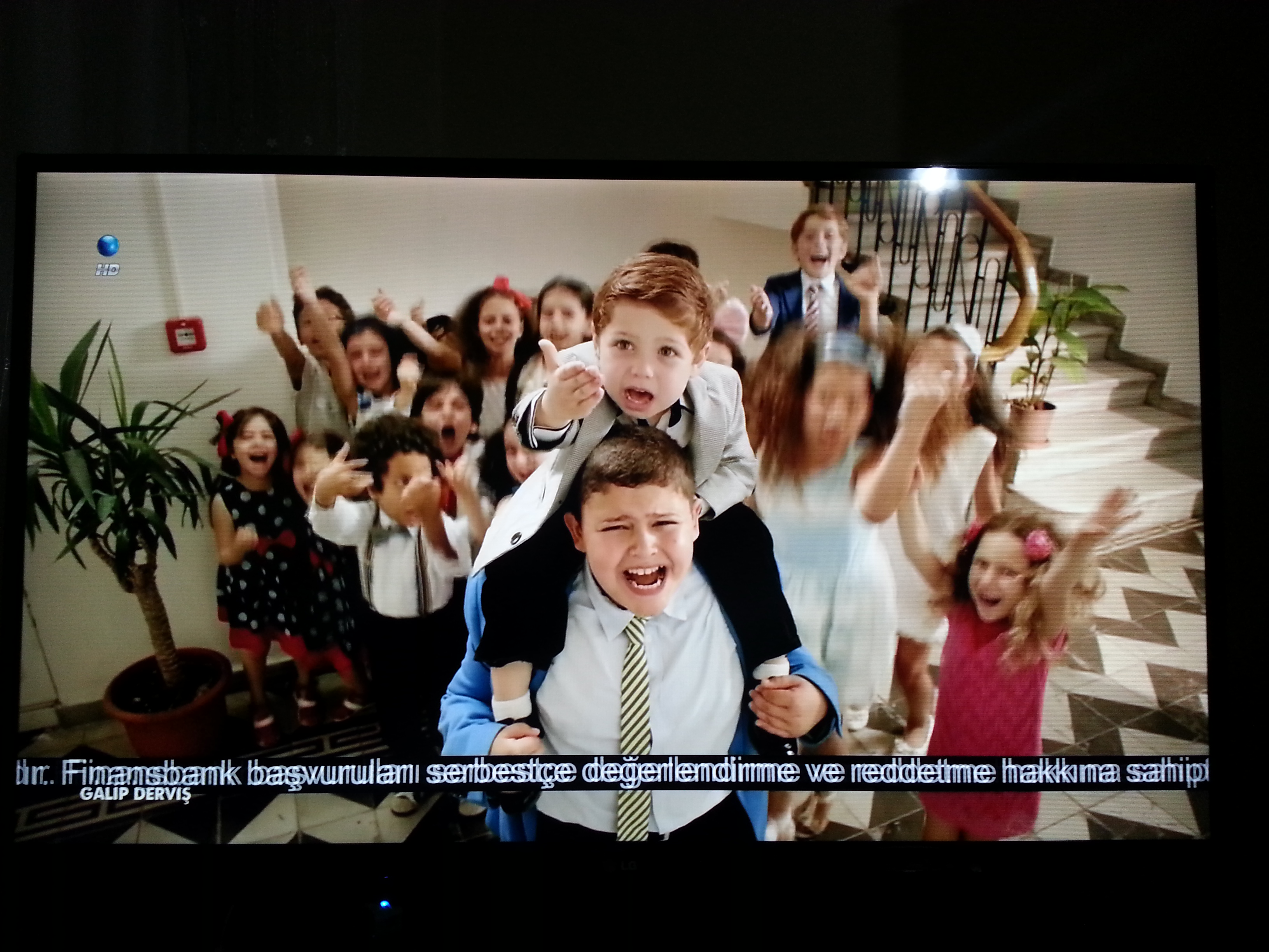

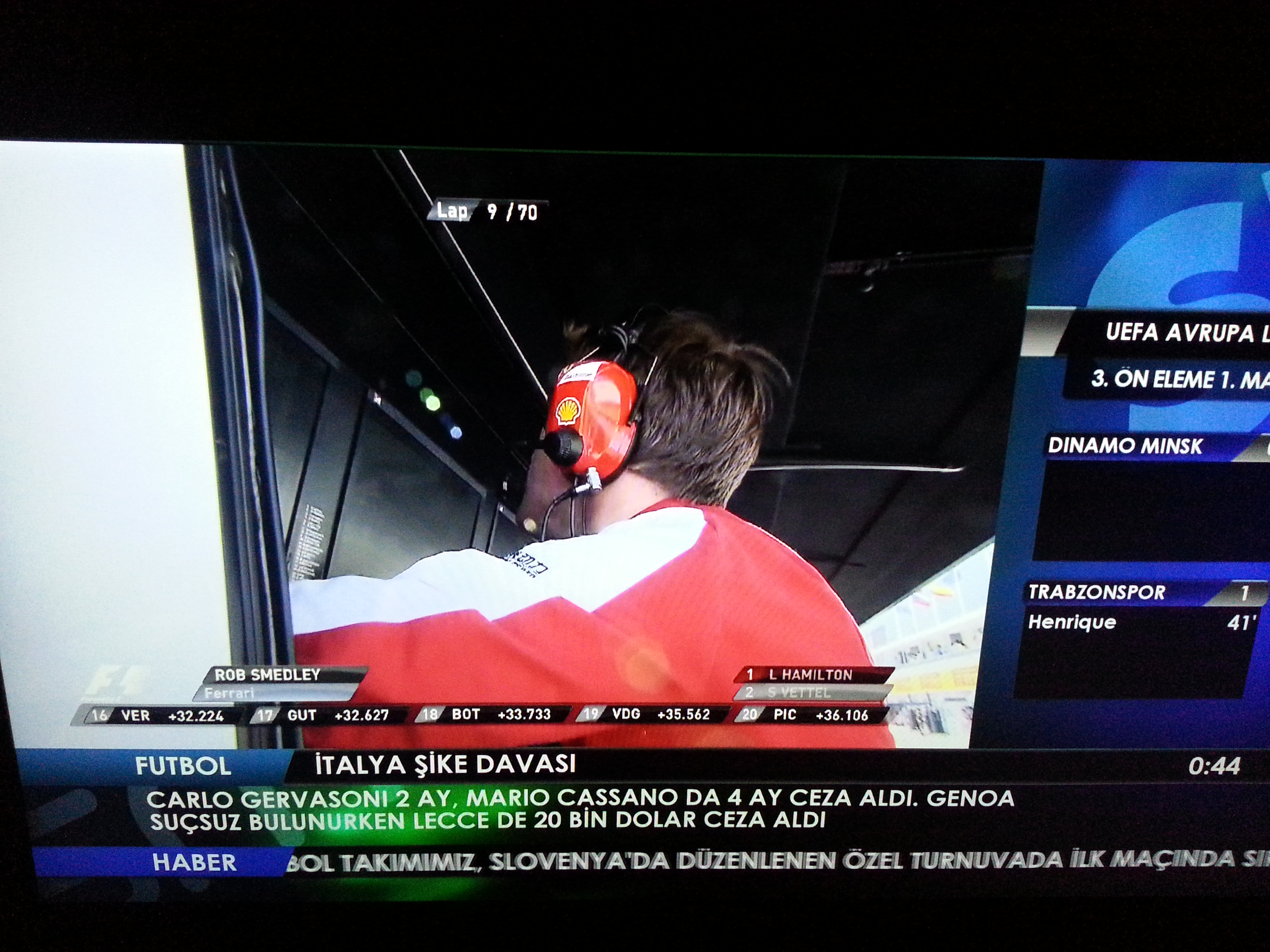

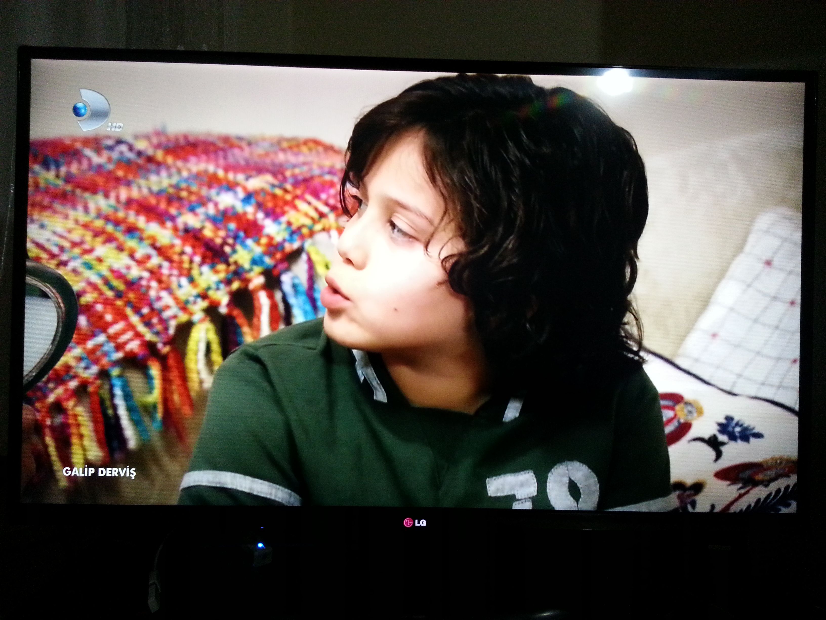

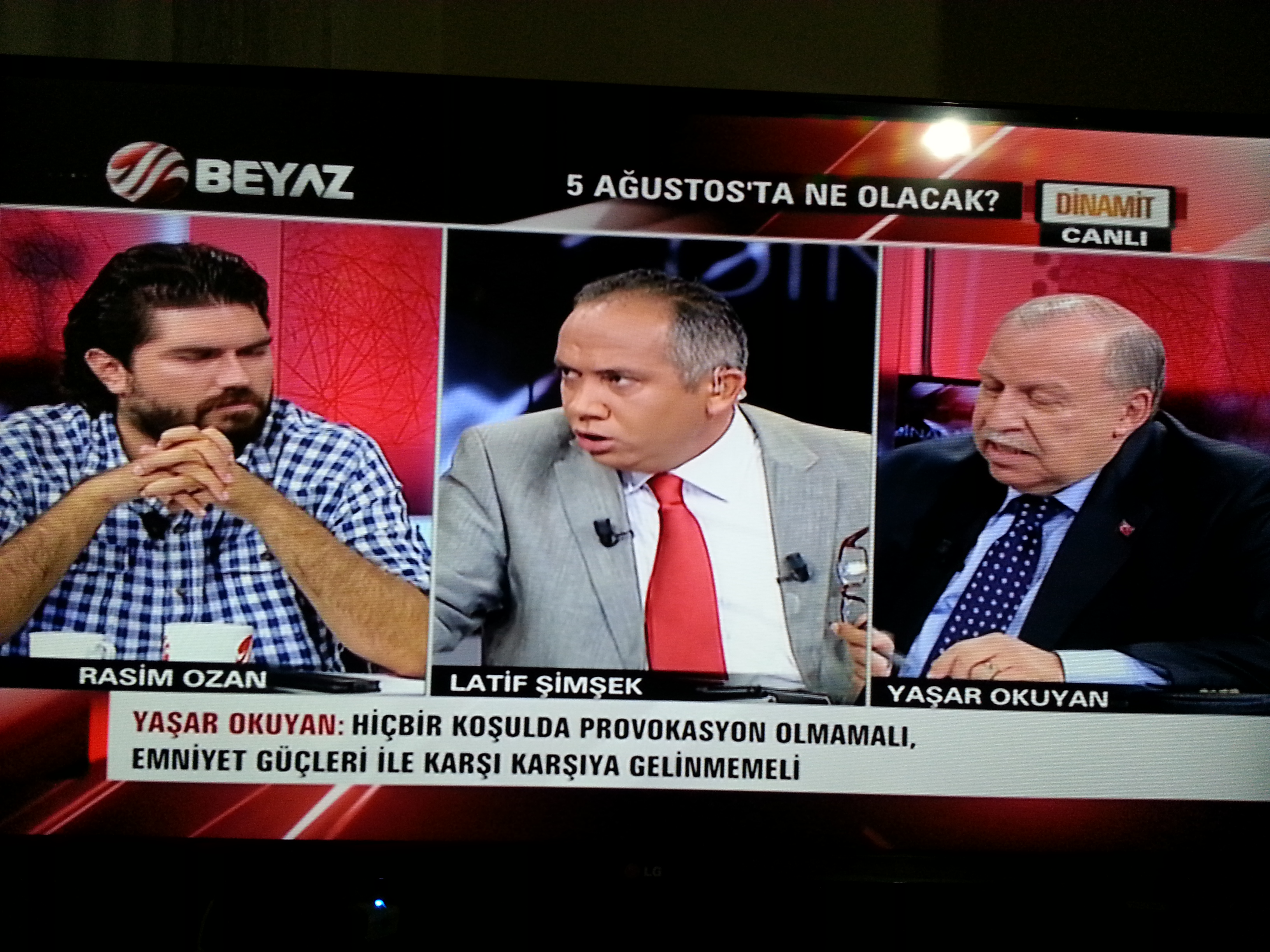

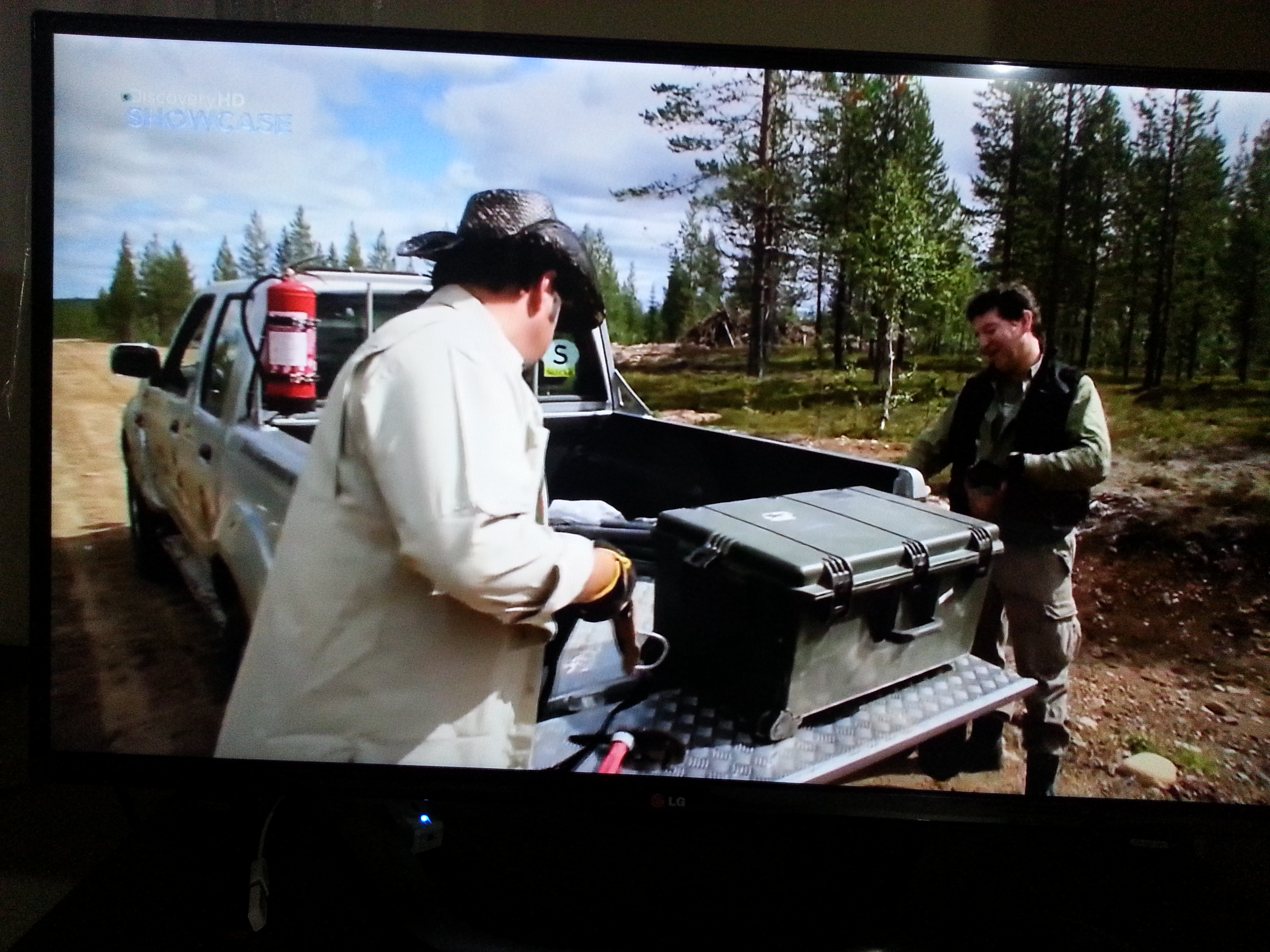

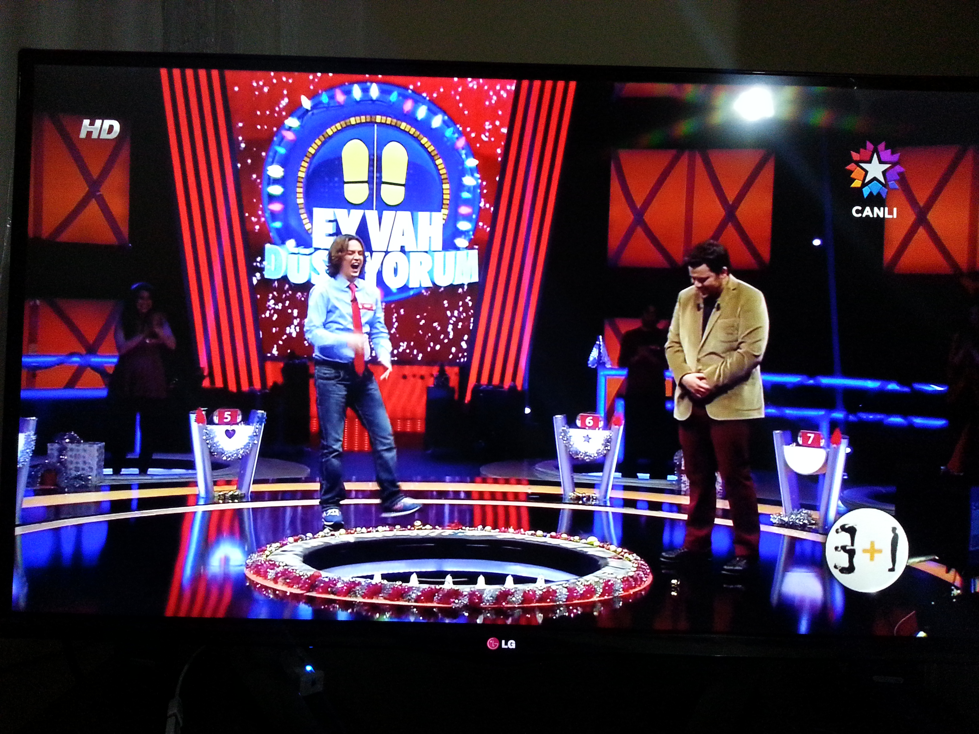

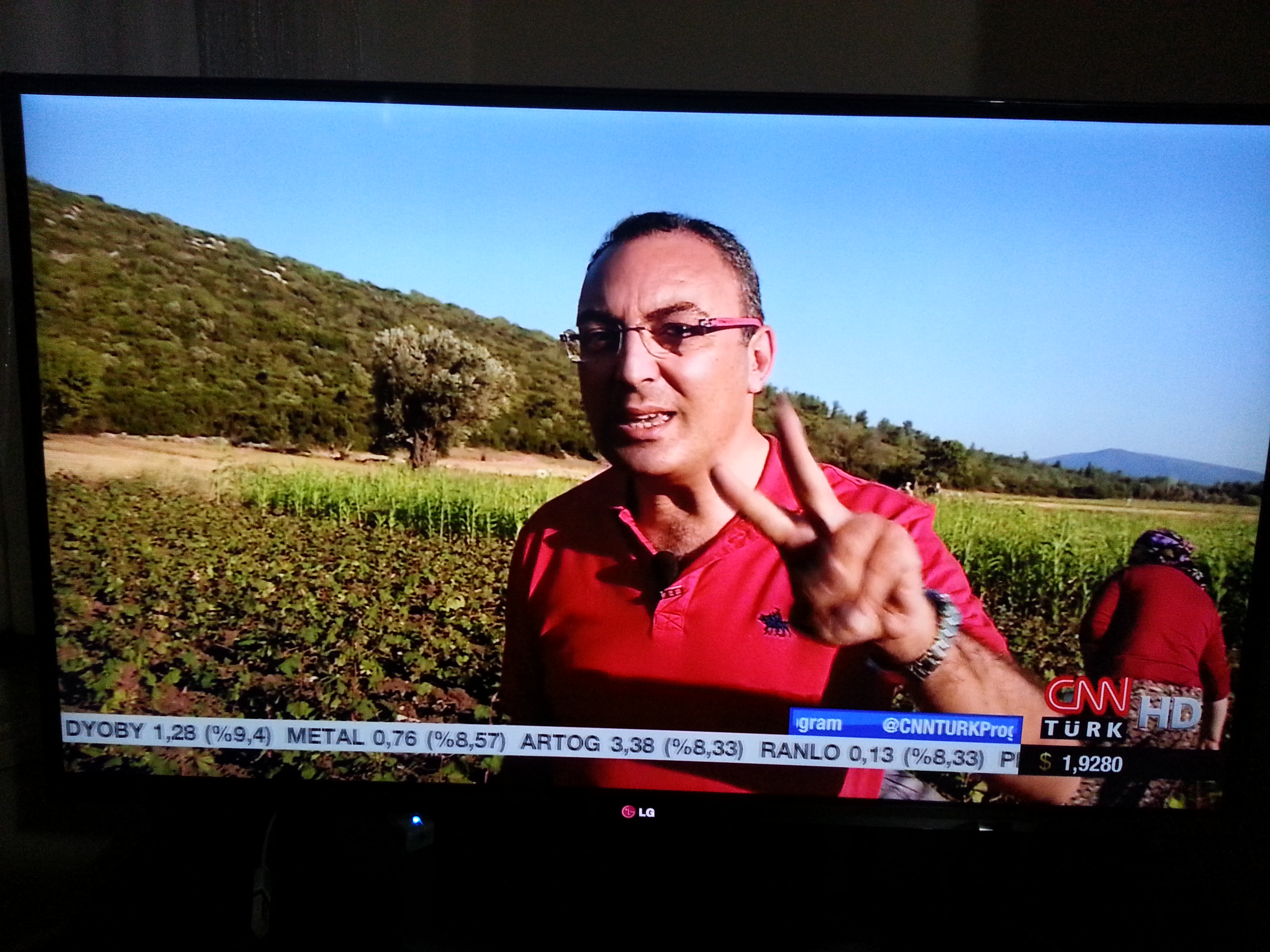

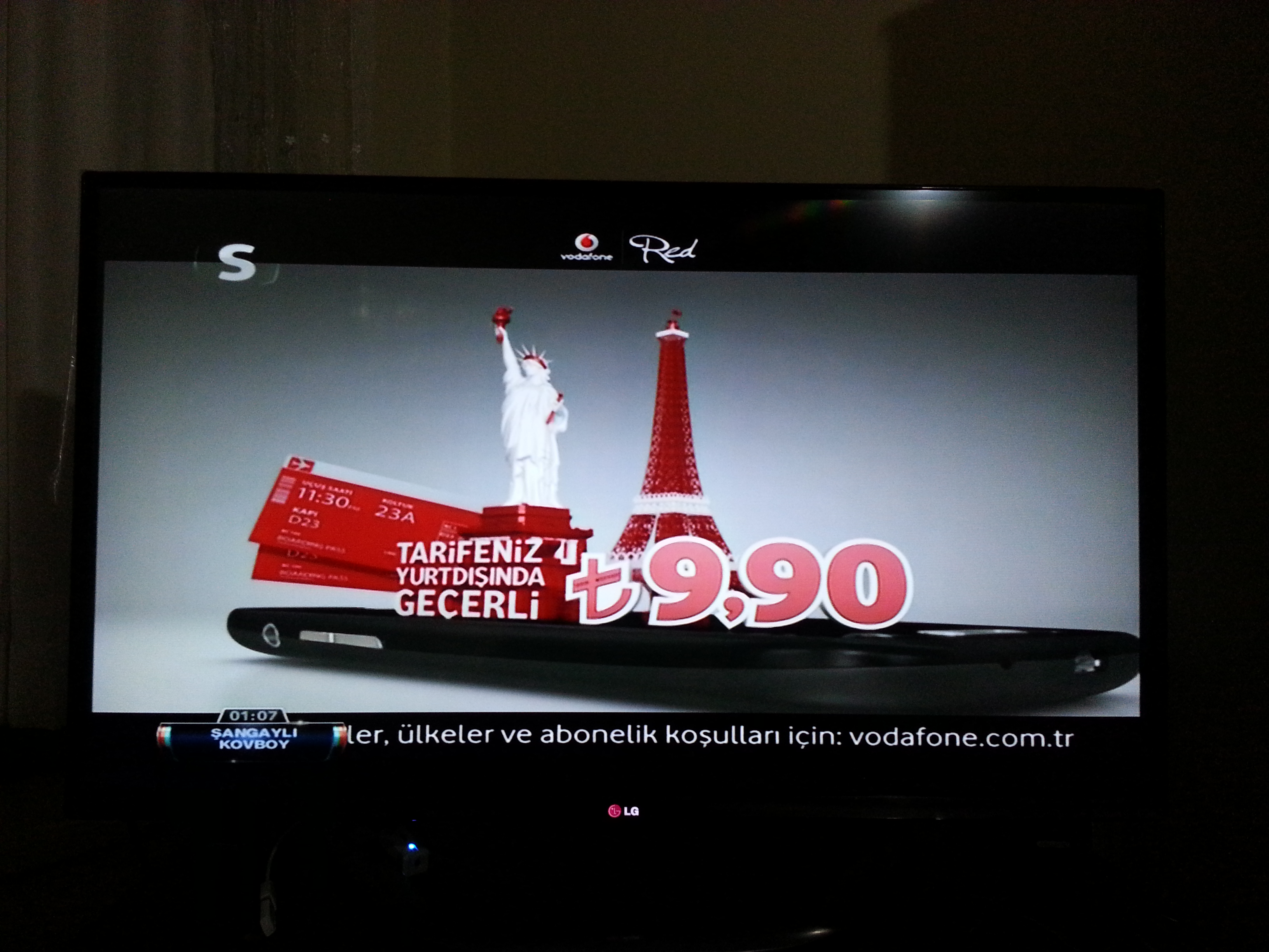

Umarım darılmassın, ekelediğiniz resimlerdeki panele siz iyimi diyorsunuz?
Matlığı aslında siz kendinizde belirtmişsiniz, Florasan aydınlatma serilerde görülen flu ton aşmak için ya AVR bir cihaz alacaksınız veya oldukça üst kalite hd recivier, kullandığınız ayarlr baştan sona hatalı, beyaz ton nerdeyse panelde yok buda panelden televizyon keyfi almayı %80 zorlaştırır !
Alacağınız görüntü kalitesi ancak eski tüplü CRT tvlerdeki gibi beyaz üretemeyen ve açık renk sahenlerde parlama yapan kayıp renkler zinicirinden ibaret olur !
Tavsiyem paneller ayarlarınızı düzeltin, eklediğiniz resimlerdeki gibi panel izlenmez %90 yanlış ayarlardır !

Yok kardes ne darilmasi... la 660 için bildiğin goruntu ayari varsa paylasirsan sevinirim... ben resim sihirbazindan ayarlamaya calistim.. bu kadar yapabildim.. normalde şuan beyaz beyaz... siyah ta siyah gozukuyor... renkker kontrast çokmu olmuş yoksa..

Şuan kullandığınız ayarları yazabilirsimiz kullandığınız hdmi kablo versiyonuda dahil?
