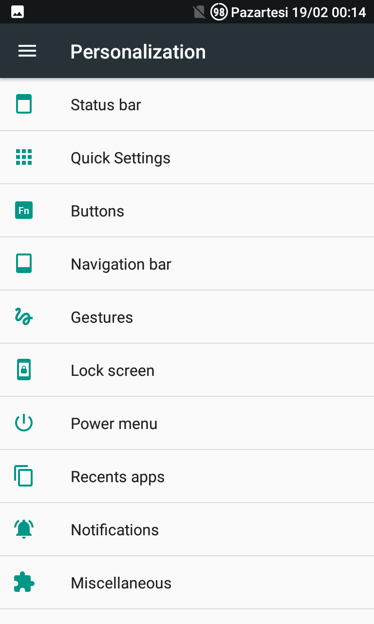

Aynen elimde LG Optimus G vardı. Telefon bozulursa yedek telefon olarak tutuyordum. Android sürümü isteklerimi karşılamayınca Custom Rom kurdum. Kurarken sorun yaşamıştım o ara halletmek için araştırırken farkettim yazdığını. Kurduğum Custom Rom test ediyorum. İsteyen olursa ve forum kurallarına uygunsa bir başlık açıp paylaşabilirim. Yararlanmak isteyen arkadaşlar için. Sistem ekran alıntılarını paylaşıyorum. Bu arada hâlâ 4.1.2 rom(kdz) arıyor musun? İstersen paylaşabilirim.İyi günler.

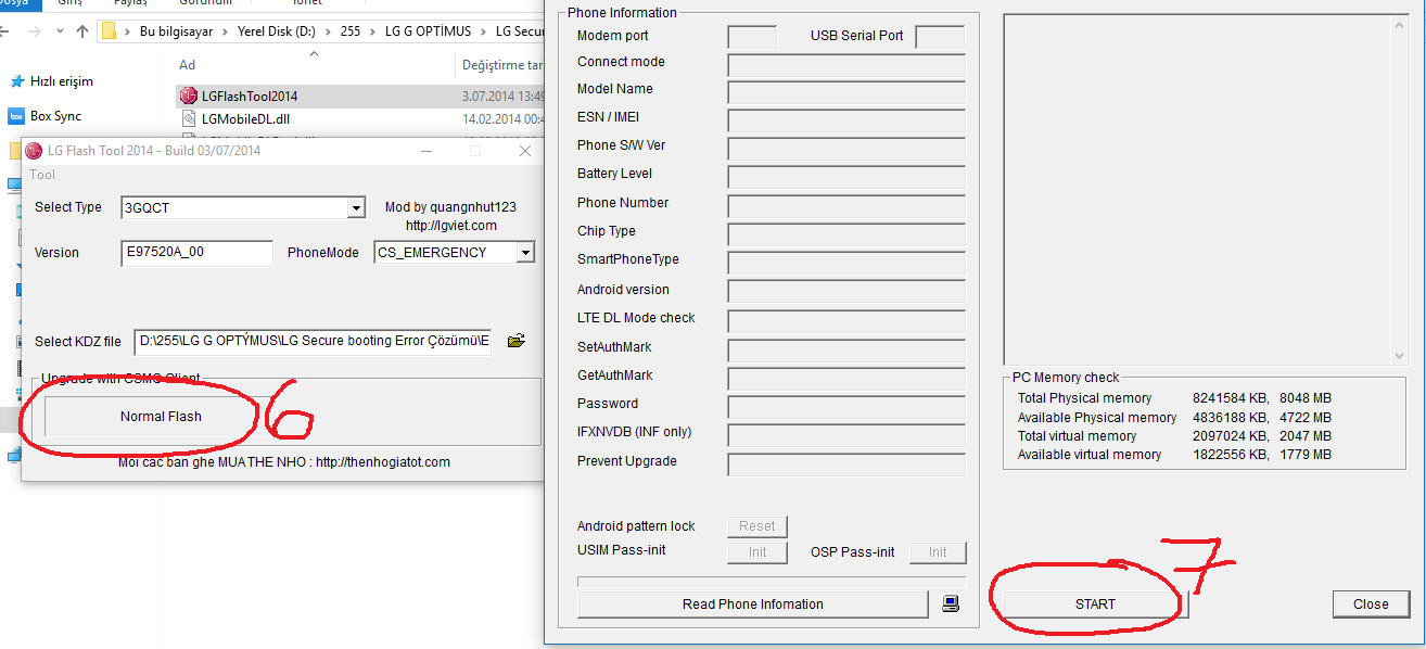

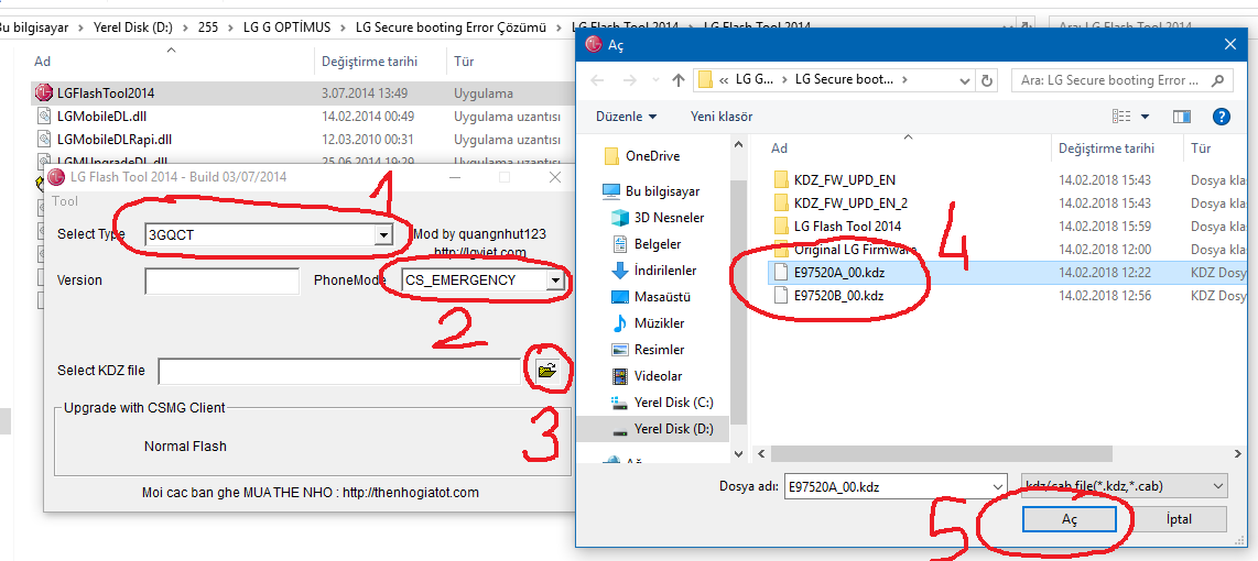

Ben yaptım elimden geldiğince anlatayım. Gerekli programlar LG PC SUİTE (her İhtimale Karşılık), Lg Mobile Driver , Lg Flash Tool 2014 , Lg rom dosyası yani TR kdz si .
1) Telefonu download mode alman gerek. Yanlış hatırlamıyorsam telefon bilgisayara usb ile bağlı ve telefon kapalı iken ilk önce ses kısma ve açma tuşlarına basılı tut sonra güç tuşuna bas lg logosu gelince bırak.
2)Lg Flash Tool 2014 ile paylaştığım resimdeki gibi işlemleri tamamlayın. Telefon bir kaç defa yeniden başlatılacak. En sonki ekranda %100 yazdıktan sonra exit basıp işlemi bitirebilirsiniz.
3)İndirme linklerinde sorun yaşarsanız googledan ya da bu adresten tekrar indirebilirsiniz , Lg E975 Kdz (Romları) ben Tr romunu attım, Lg Mobile Driver Sitesi , Lg Pc Suite

ben de böyle hallettim, verdiğin bilgiler için de ayrıca teşekkürler dostum. sorun yaşayan insanlar için ayrı bi yardımı olur. Sen de rom atma işlemiyle uğraşırken mi böyle bir şey yaşadın?
