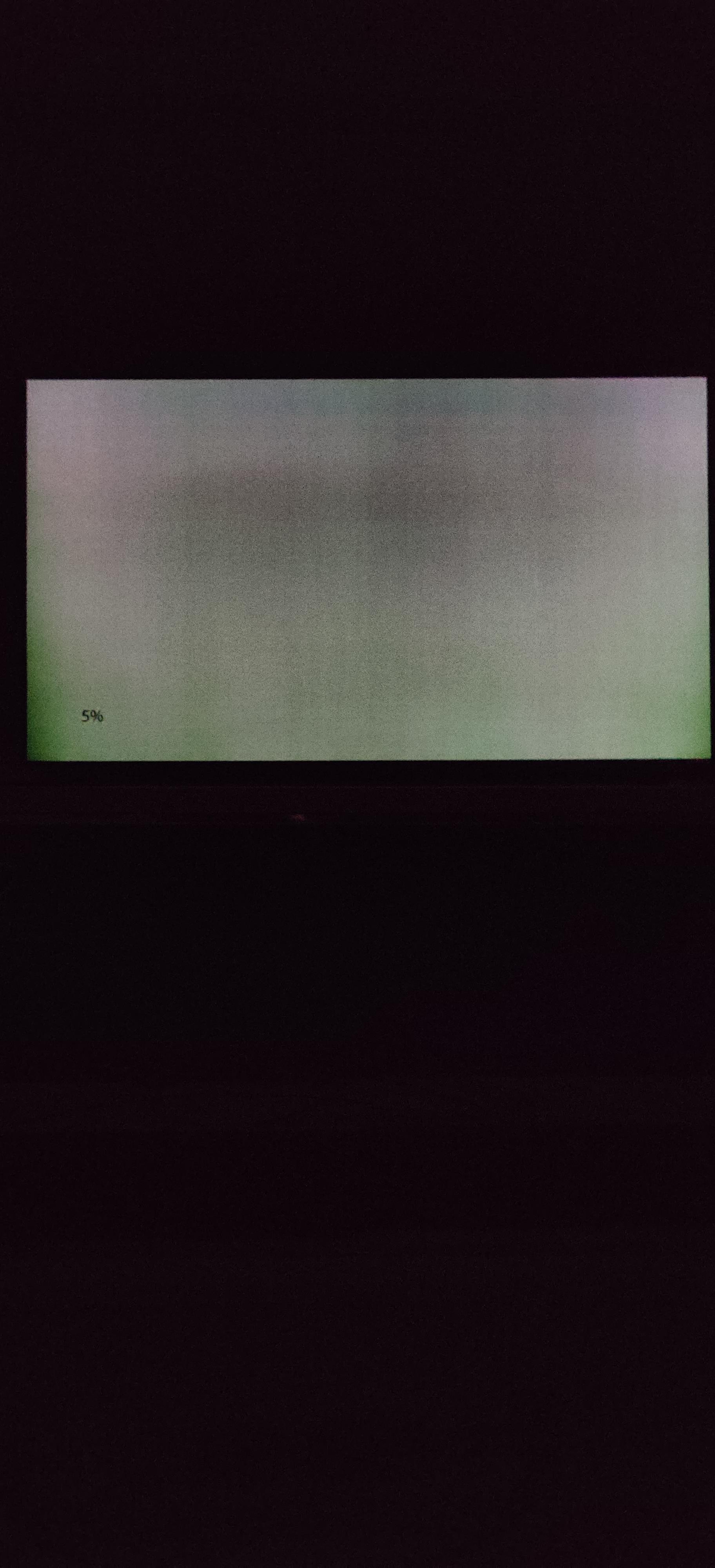

@StreamRolleR Hocam sonuçlar nasıl sizce? %5 baya kötü gibi rengarenk , 70-80 saat kullanım oldu C1

Ortada bariz bir bulutlanma var. 200H kullanıp BİR DEFAYA MAHSUS pixel refresh atın. %10 normal geldi. Yüklediğim tinting video sunda çıkıyormu ?

Tinting testinde tam neye bakacağımı anlayamadım hocam ama testi yaptığımda kenarlarda köşelerde bir anormallik görünmüyor. %5 test yapmaya ilk başladığımda isf dark değil stantdart olarak seçiliymiş o şekilde %5 bu kadar kötü görünmüyordu. TV ısındıkça ve isf dark seçtikten sonra bu hale dönüştü.

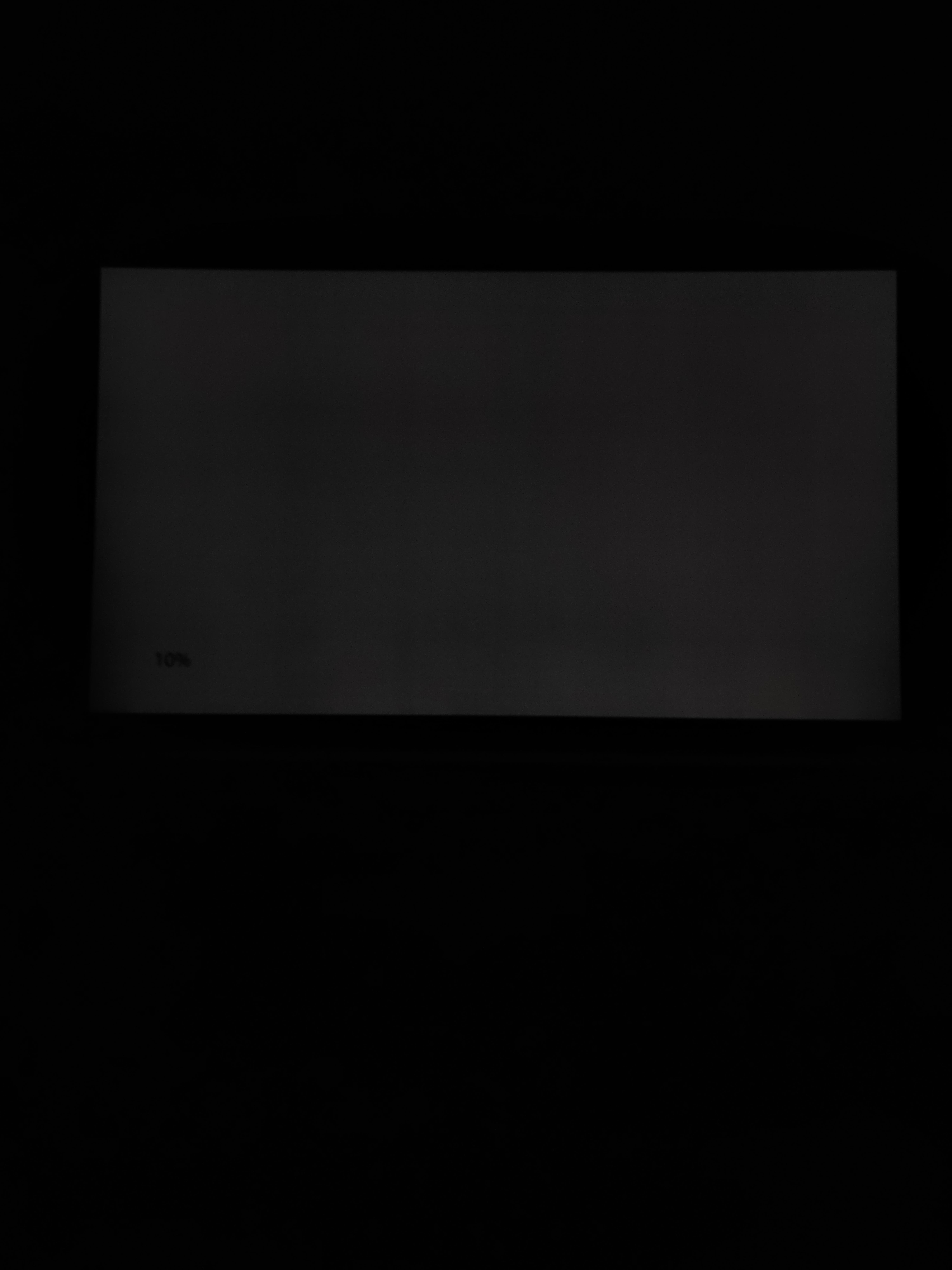

Hocam merhaba. Bende şu fotoğrafları çektim az önce. Bunları çekerken tv yada telefondan bir ayar yapıyor muyuz bilmiyorum? Odadaki bütün ışıkları kapatıp çektim direk. Sadece tv’yi yeni aldığım için “oled piksel parlaklığını” 85 konumuna getirmiştim. Diğer hiçbir ayar ile oynamadım. Cihaz 55C1. 10 ekimde aldım.

Merhaba hayirli olsun TV'niz. Konunun ilk mesajını okumadığınız belli hocam çünkü hangi ayarlar ile yapacağınızı yazdım.
Şuan parlaklık 100 e yakın olduğu için mükemmel duruyor ancak doğru işkence testi 85 ile değil. Müsait zamanda okursanız ve yeniden upload ayarsanız daha verimli olur
