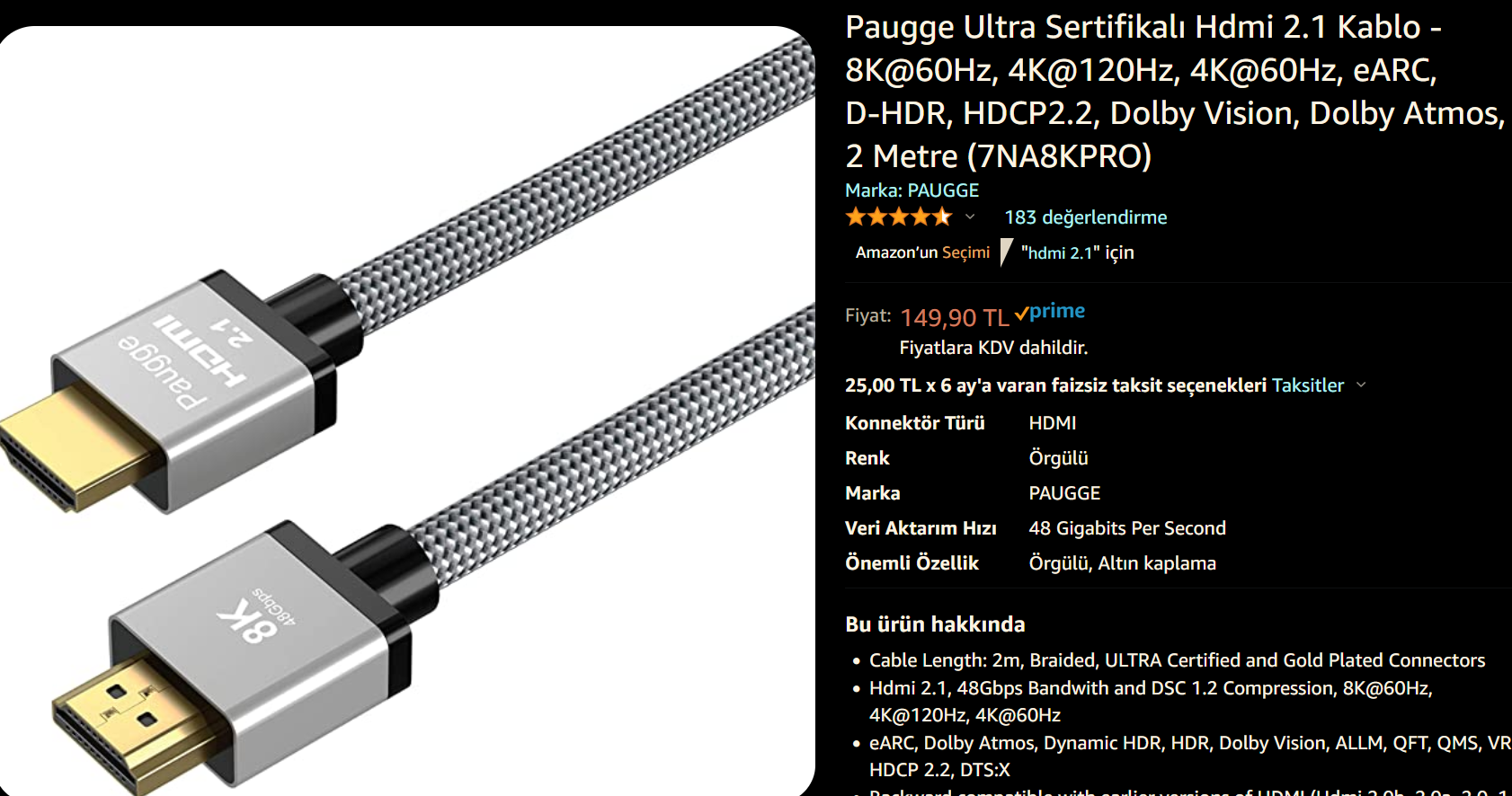

Oyun motoru bazlı kırılmalar olabilir. Pendulum Demo da problem yoksa, genel olarak sıkıntısız diyebiliriz. 83H Ac Valhalla da bir kere Tearing görmedim. Fast-Paced oyun oynamıyorum ama %99 oyun bazlı. HDMI kablon QR KODLU sertifikalı Paugge değilmi ?

Teşekkürler hocam. Aşağıdaki kabloyu kullanıyorum. Ben zaten "120 FPS'i mi geçiyorum acaba, orada mı kırılmalar belli olmaya başlıyor" diye düşünmüştüm. Senin önerinle 117 FPS'i max limit yapıp tekrar deneyeceğim.
