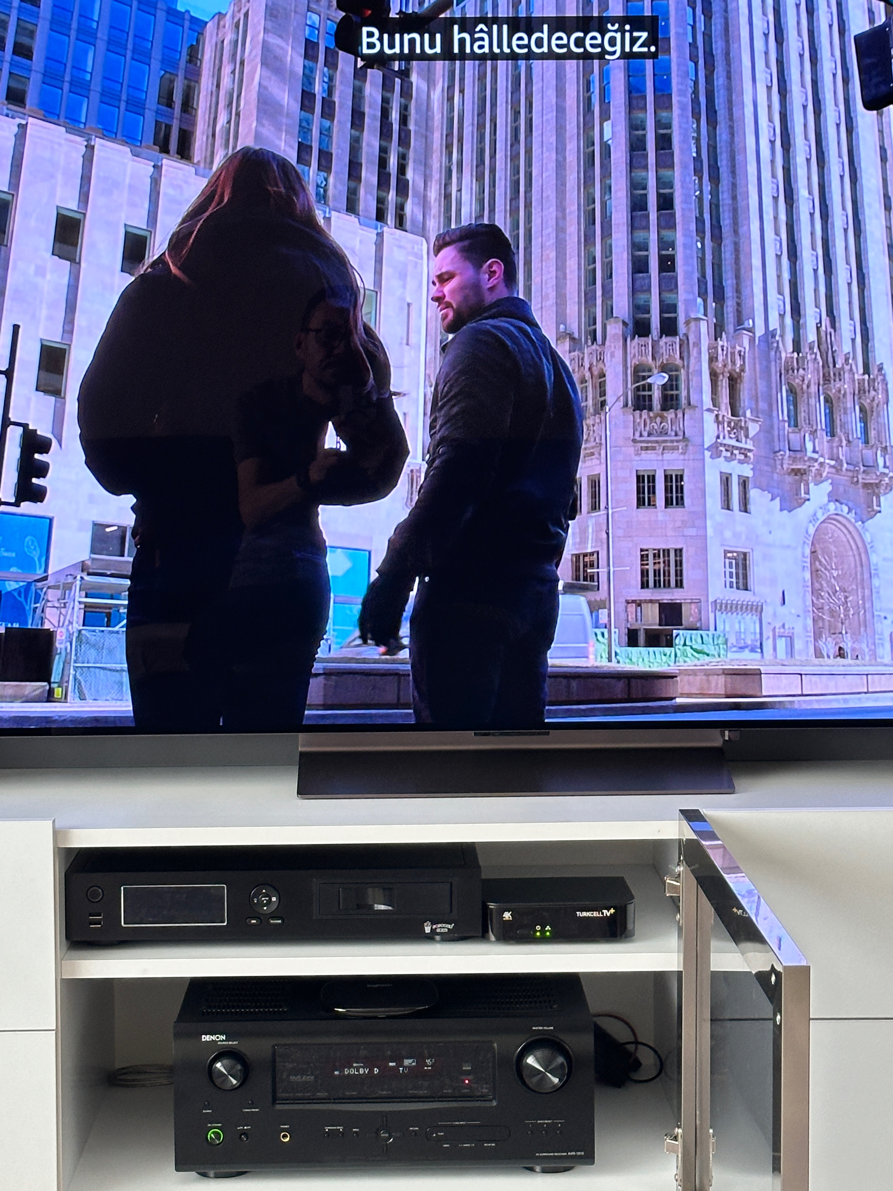

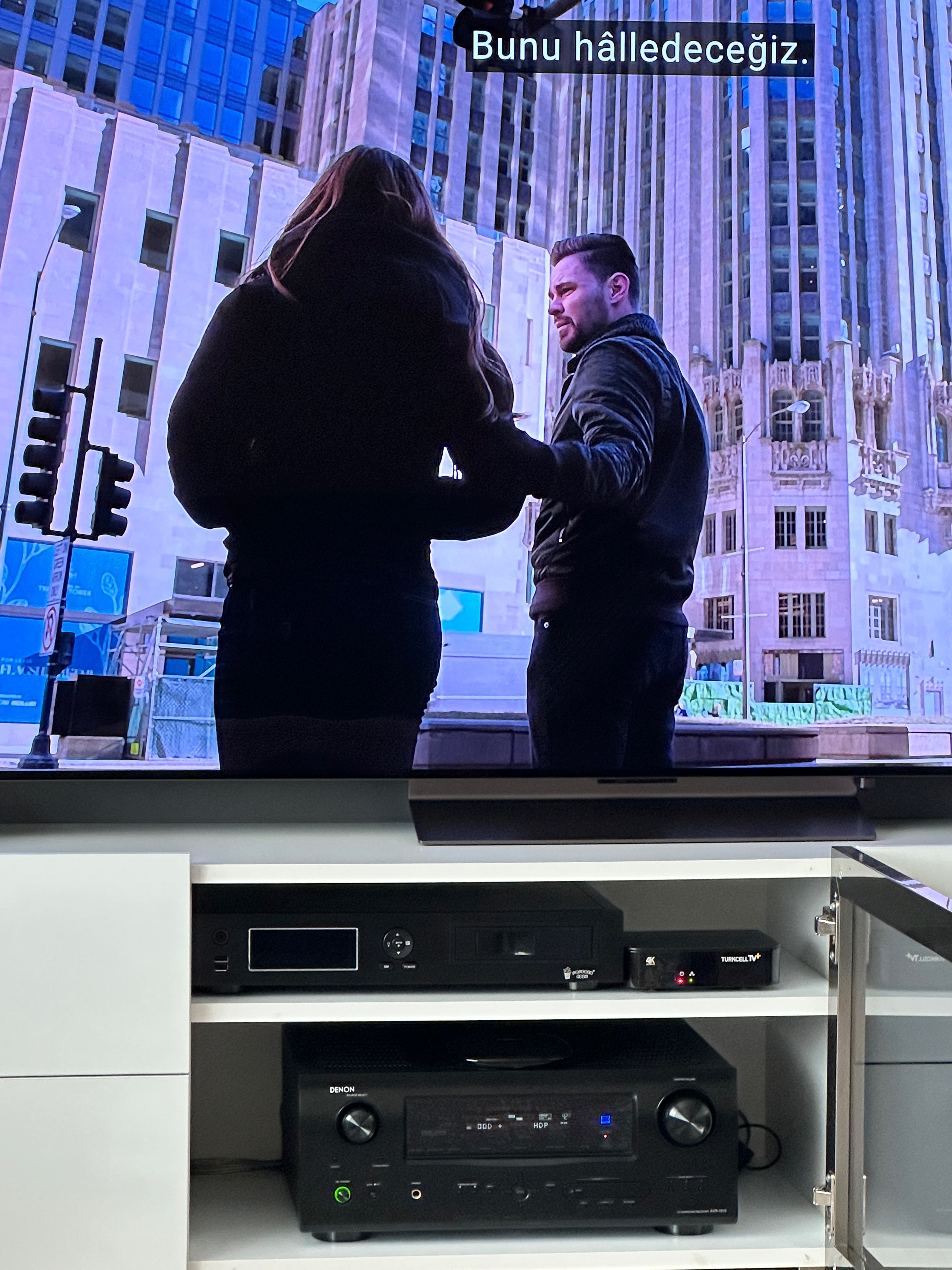

Merhabalar,
Sesle ilgili benim de benzer problemim var. Tv Lg OLED 65C46LA. AVR ise biraz eski olsa da işimi görüyor, Denon AVR 1910. Senaryo şu ki; aynı platform aynı dizi. Amazon Fire Stick 4K AVR'ye takılı, burdan açınca AVR'de Dolby True HD ve DD+ ikonları çıkıyor. Aynı platformdan aynı diziyi TV app'inden açıp sesi AVR'ye gönderdiğimde ise (optik veya HDMI kablo) AVR'de bu uyarılar çıkmıyor ve DD ses alabiliyorum.
Optik kablonun DT HD ve DD+ sesleri aktarmayacağını biliyorum.
2 alternatif var; ya TV aplikasyonu bu ses formatlarını desteklemiyor ve AVR'ye aktarmıyor, ya da Denon AVR'de HDMI ARC olmadığı için ses TV'den gelemiyor.
İkinci alternatif bana hiç anlamlı gelmiyor. Amazon Fire Stick direkt HDMI olarak AVR'ye girince yanan mavi Dolby True HD ışığı TV'den gelen HDMI kablo ile AVR'ye takınca neden göremiyorum?

Bir arkadaş daha aynı şeyi söylemişti, belki de sizdiniz üstad ama işte işin garibi fire stick AVR'ye takılıyken ekranında DD+ yazısı çıkıyor, mavi Dolby True HD ikonu yanıyor. Alttaki 1.resim, dizi tv app'ten, 2.resim ise fire stick ile stream ediliyor şekilde. Avr ekranında fark belli oluyor
