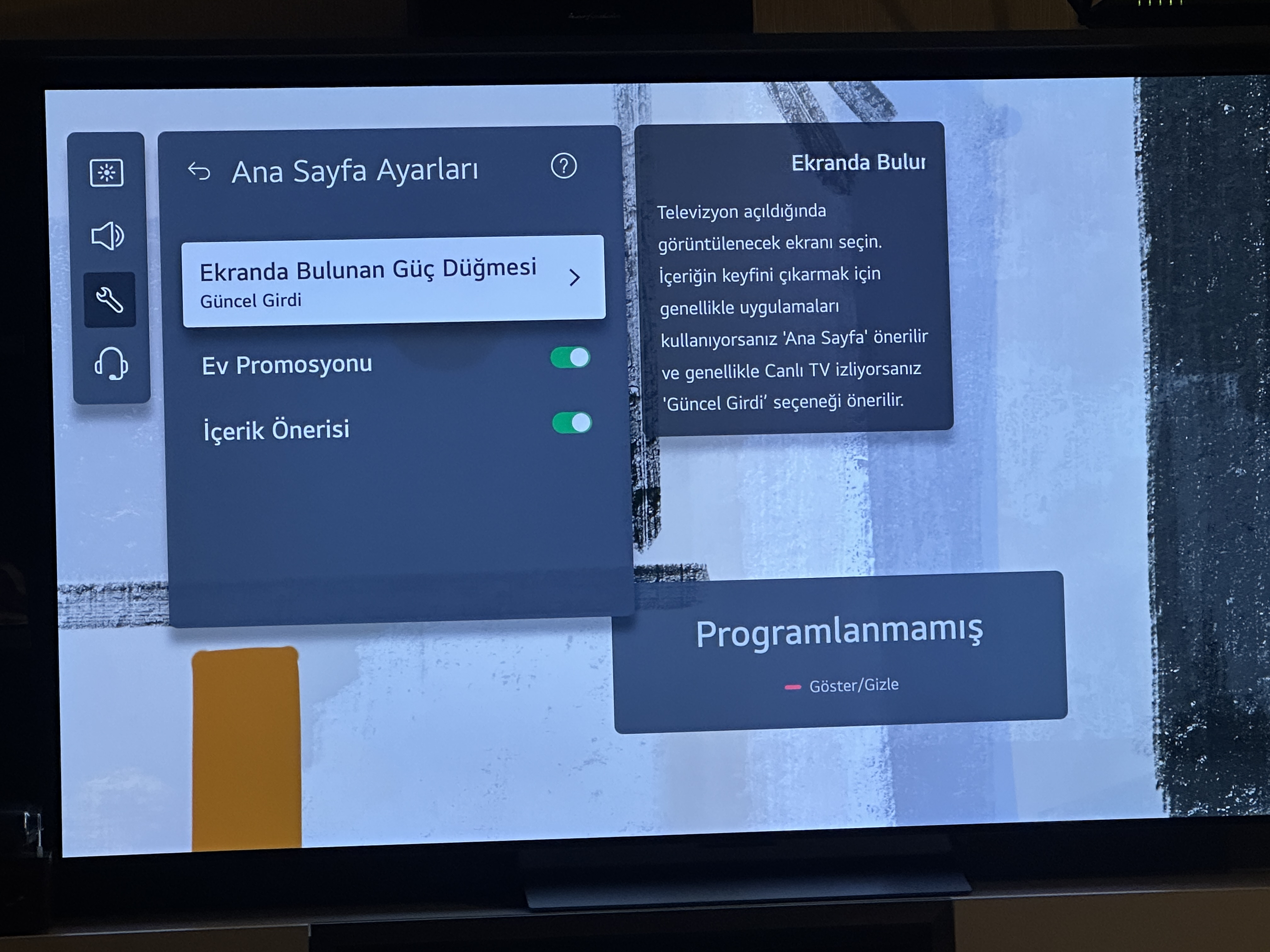

Onu demiyorum. Mesela youtubedan video izlerken kapattim. Tekrar acinca menu geliyor ya kanal mi uygulama mi diye seciyorsun. Burda direkt secim istemeden kanala gecme ayari var mi
Bu mesajda bahsedilenler: @mcgoktug
7 ay
Ek ayarlar/Ana sayfa ayarları /Güncel girdi seçeneği ile yapabilirsiniz. (LG İçin)
Bu mesajda bahsedilenler: @mr07
