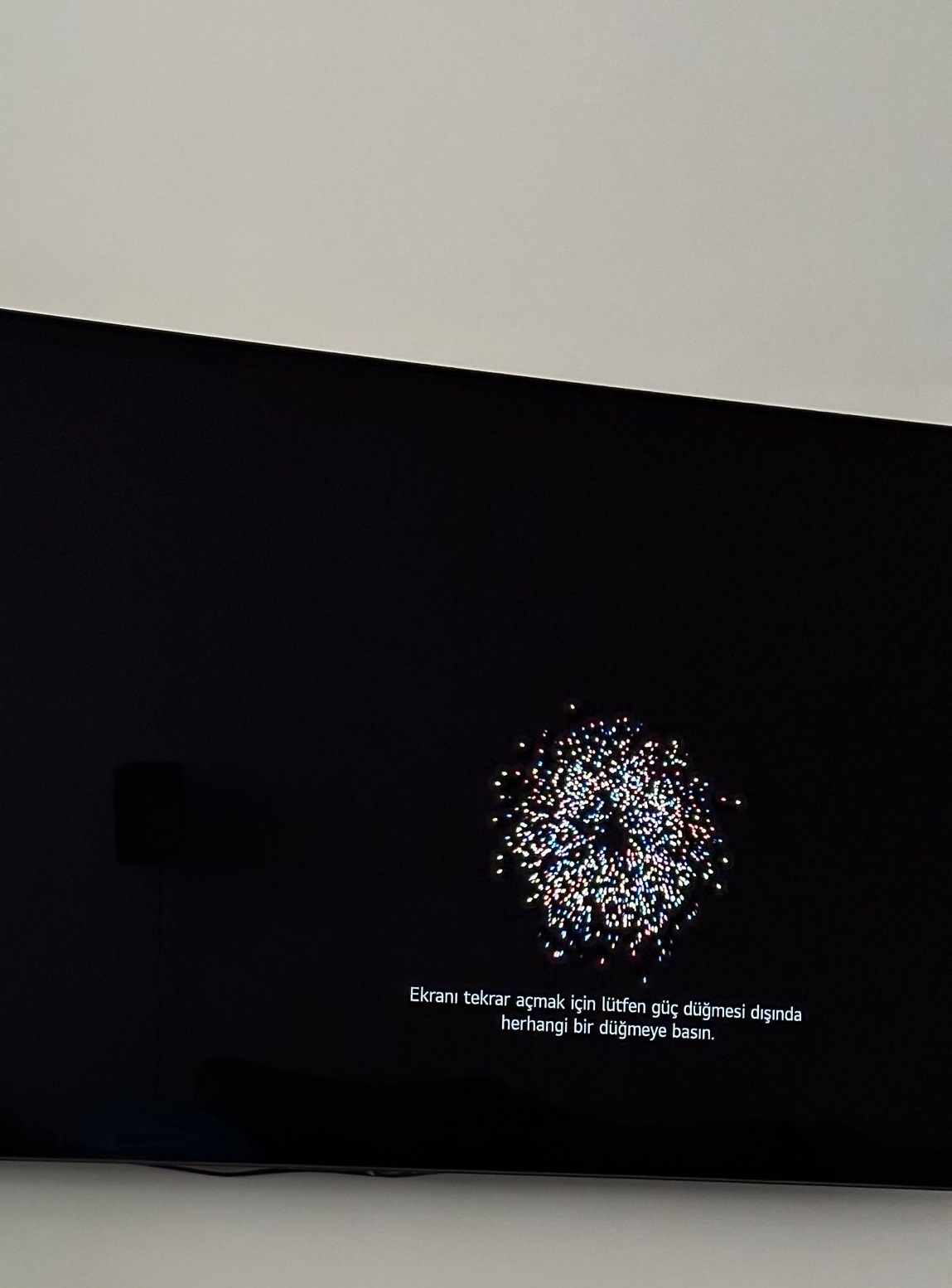

Merhabalar,
Biraz önce bir şey araştırırken Adem Helvacı şöyle bir şey dedi; tv'leri duvara asınca panele zarar veriyormuş, yamultuyormuş gibi. Benimkide duvarda şu an nedir bunun durumu?

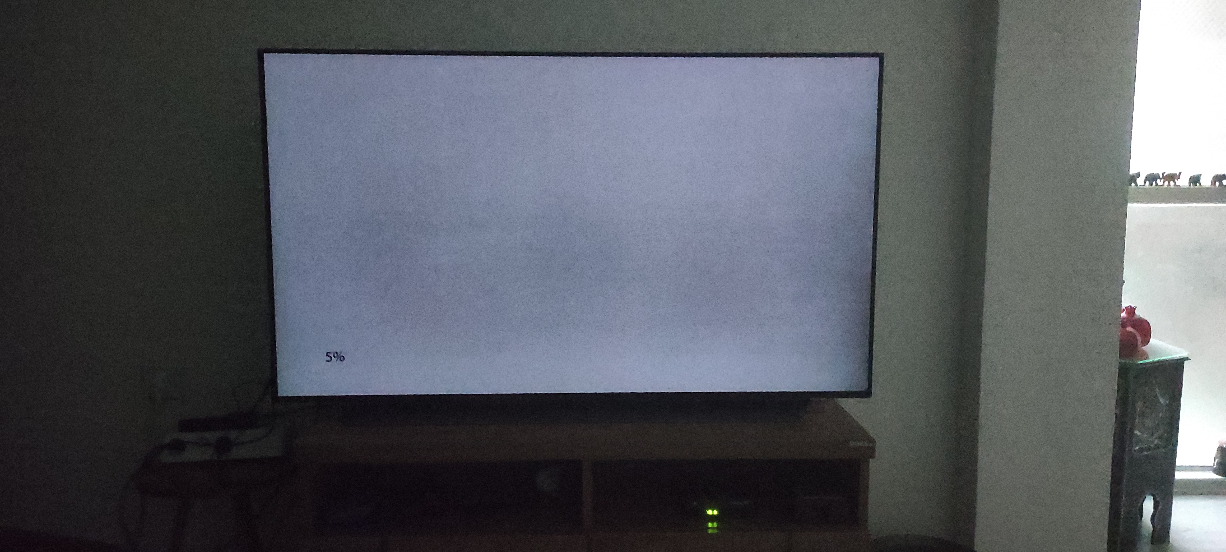

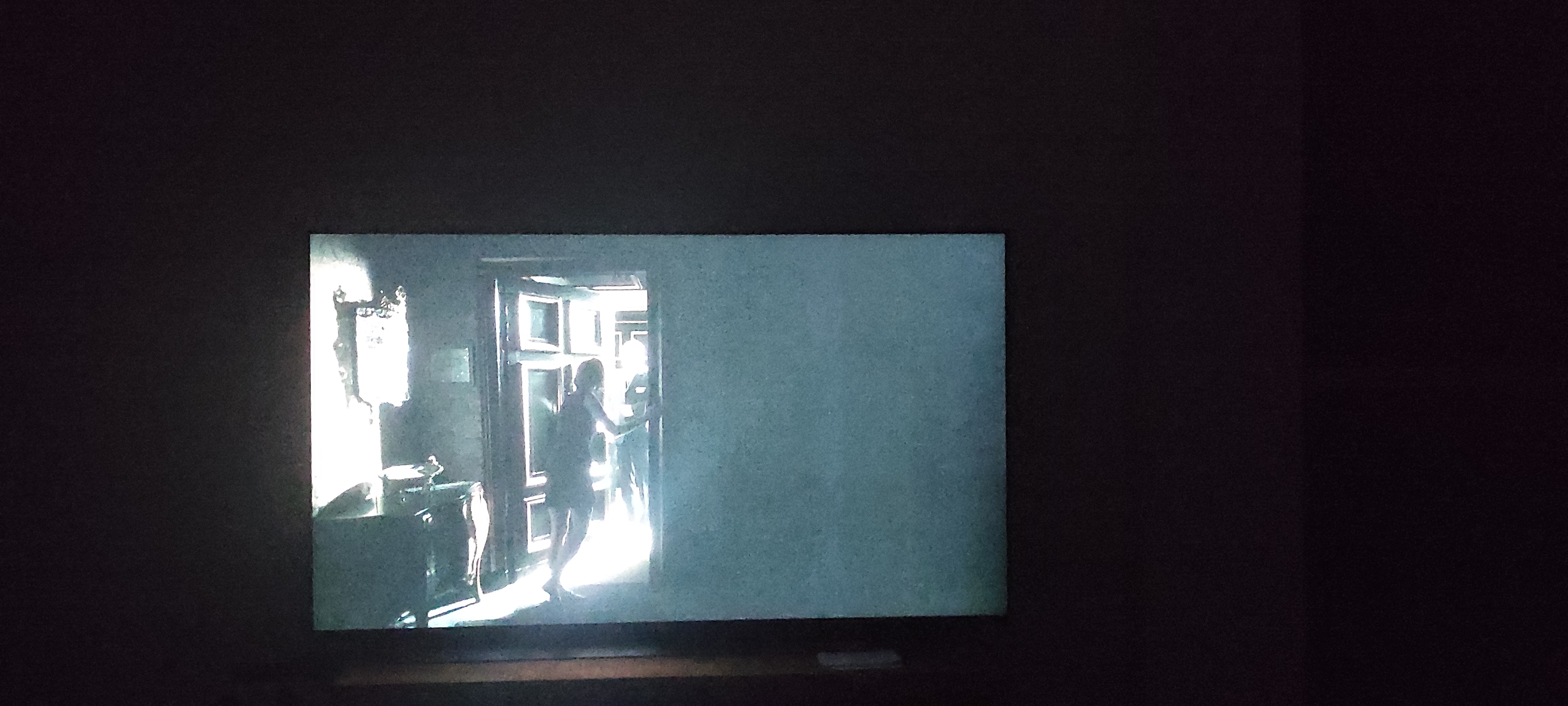

herkese selamlar. az önce lg 55g3 tv niz servis kurulumunu yaptı. panalde de herhangi bir ölü pixel vb yok fakat banding biraz kafama takıldı ..
2 yıl
TV'niz hayırlı olsun hocam, yalnız bandingten emin olmak için TV'niz kurulduktan sonra, bir kereye mahsus, piksel temizleme yapmanız gerekli. Eğer piksel temizleme yaptıktan sonra da görüntü değişmezse o zaman banding diyebiliriz.
< Bu mesaj bu kişi tarafından değiştirildi SAVIAR -- 27 Temmuz 2023; 12:32:54 >
Bu mesajda bahsedilenler: @MarvelX
2 yıl
piksel temizleme başlattım biraz önce , sonucu burdan yazarım. Oled tv lerde banding malesef oluyor fakat Bu panel de çok fazla var gibi geldi bana
Bu mesajda bahsedilenler: @SAVIAR
2 yıl
piksel temizleme yaptım , tüm çizgiler gitti . Teşekkürler yardım için
2 yıl
Rica ederim, iyi günlerde kullanın. 😊
